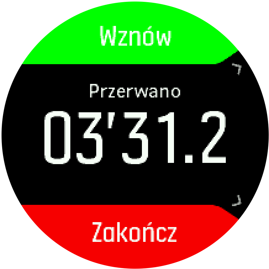

Naciśnij prawy górny przycisk, aby wstrzymać rejestrowanie. Zatrzymaj i zachowaj za pomocą prawego dolnego przycisku lub kontynuuj naciskając prawy górny przycisk.

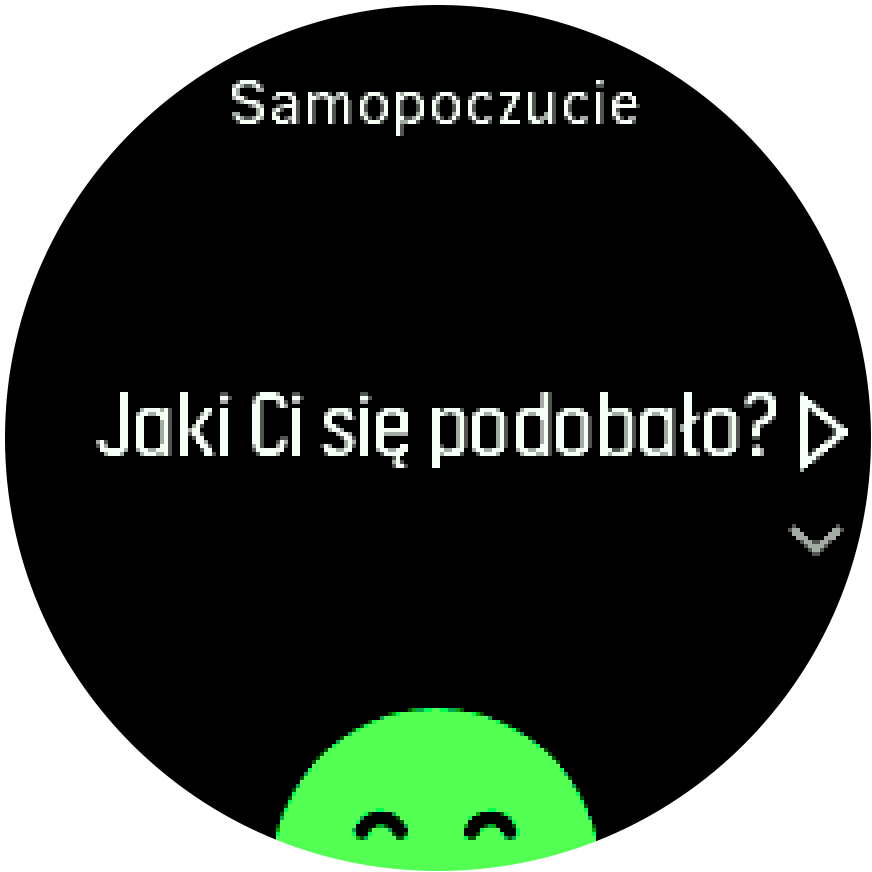

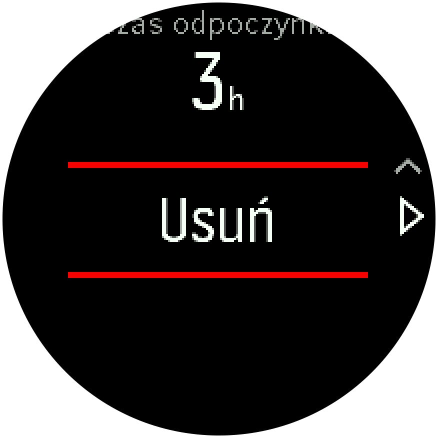

Po zatrzymaniu rejestrowania zegarek pyta o samopoczucie. Możesz udzielić odpowiedzi lub pominąć pytanie (patrz Odczucie). Następnie wyświetlone zostaje podsumowanie aktywności, które można przeglądać za pomocą prawego górnego lub prawego dolnego przycisku.
Zapis, którego nie chcesz przechowywać, możesz usunąć poprzez przewinięcie w dół do pozycji Usuń i potwierdzenie za pomocą środkowego przycisku. W ten sam sposób możesz również usunąć zapisy z dziennika.

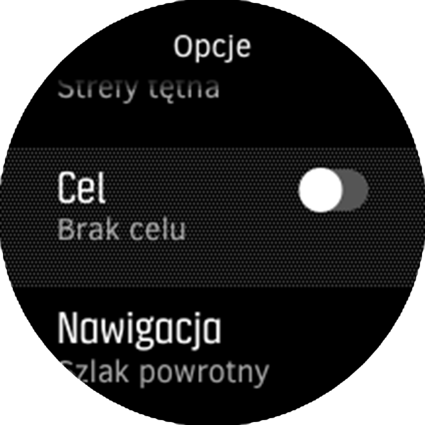

Istnieje możliwość ustawiania różnych celów za pomocą Suunto 5 Peak podczas wykonywania ćwiczeń.
Jeśli wybrany tryb sportowy oferuje opcję wartości docelowych, można je dostosować przed rozpoczęciem rejestrowania, naciskając prawy dolny przycisk.
Aby ćwiczyć z ogólną wartością docelową:
Po uaktywnieniu ogólnych wartości docelowych na każdym ekranie danych widoczny jest miernik celu przedstawiający postępy.
Powiadomienie otrzymasz też, gdy osiągniesz 50% celu i po zrealizowaniu celu.
Aby ćwiczyć z celem dotyczącym intensywności:
Możesz nawigować na trasie lub do punktu POI, rejestrując ćwiczenie.
Tryb sportowy, którego używasz, musi mieć włączony odbiór danych GPS, aby mieć dostęp do opcji nawigacji. Jeśli w trybie sportowym wybrano opcję dokładności danych GPS jako OK, po wybraniu trasy lub punktu POI dokładność GPS zostaje zmieniona na opcję Najlepsza.
Aby nawigować podczas treningu:
Jeśli rejestracja ćwiczenia nie została jeszcze rozpoczęta, ostatni krok prowadzi z powrotem do opcji trybu sportowego. Przewiń w górę do widoku początkowego i rozpocznij rejestrację.
Podczas ćwiczenia naciśnij środkowy przycisk, aby przewinąć do ekranu nawigacji, na którym zostanie wyświetlona trasa lub wybrany punkt POI. W celu uzyskania dalszych informacji o ekranie nawigacji zobacz Nawigowanie do punktu POI i Trasy.
Gdy wyświetlany jest ten ekran, możesz przeciągnąć palcem w górę lub nacisnąć dolny przycisk, aby wyświetlić opcje nawigacji. Za pomocą opcji nawigacji można na przykład wybrać inną trasę lub punkt POI, sprawdzić aktualne współrzędne położenia, a także zakończyć nawigację poprzez wybranie opcji Szlak powrotny.

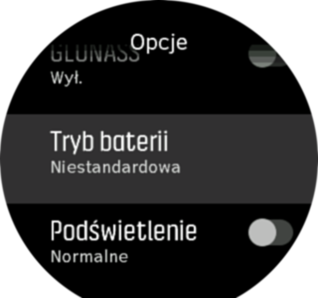

Istnieją trzy wstępnie zdefiniowane tryby baterii; Osiągi (domyślny), Wytrzymałość i Wycieczka. Ich zmiana wpływa na czas pracy baterii, ale także na działanie zegarka.
Domyślnie tryb Wycieczka wyłącza śledzenie tętna (nadgarstkowe i napiersiowe). Aby włączyć śledzenie tętna (w trybie Wycieczka), przejdź do Opcje pod wskaźnikiem startu.
Przed rozpoczęciem nagrywania ćwiczenia możesz dotknąć Opcje » Tryb baterii, aby zmienić tryb baterii i zobaczyć, jak poszczególne tryby wpływają na działanie zegarka.
Możesz także szybko zmienić tryb baterii na ekranie startowym i rozpocząć rejestrowanie ćwiczenia, naciskając prawy górny przycisk.
Oprócz tych czterech zdefiniowanych trybów baterii możesz także utworzyć niestandardowy tryb baterii z własnymi ustawieniami. Niestandardowy tryb jest powiązany z wybranym trybem sportowym, dzięki czemu można utworzyć niestandardowy tryb baterii dla każdego trybu sportowego.
Jeśli podczas ćwiczenia rozpoczniesz nawigowanie lub użyjesz danych nawigacyjnych, takich jak szacowany czas przybycia do celu (ETA), dokładność GPS zmieni się na Najlepsza niezależnie od trybu baterii.

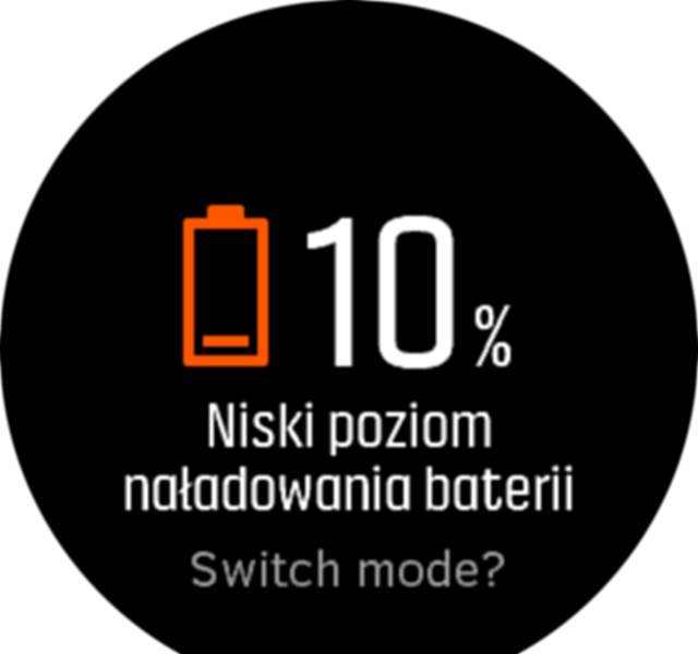

Poza trybami baterii zegarek wyświetla inteligentne przypomnienia, które ułatwiają naładowanie baterii do poziomu potrzebnego podczas następnej przygody. Niektóre przypomnienia mają charakter profilaktyczny i są oparte na przykład na historii aktywności. Wyświetlane są także powiadomienia, na przykład, gdy zegarek zauważy, że spada ilość energii w baterii podczas rejestrowania aktywności. Automatycznie zasugeruje zmianę na inny tryb baterii.
Zegarek zaalarmuje, gdy poziom naładowania baterii osiągnie 20%, a także ponownie, gdy poziom naładowania baterii osiągnie 10%.

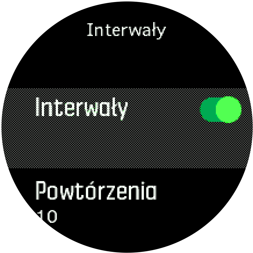

Treningi interwałowe to popularna forma trenowania polegająca na cyklicznych zmianach intensywności ćwiczeń. Dzięki zegarkowi Suunto 5 Peak możesz zdefiniować własny trening interwałowy przypisany do każdego trybu sportowego w zegarku.
Podczas definiowania własnych interwałów należy ustawić cztery pozycje:
Pamiętaj, że jeśli używasz dystansu do definiowania interwałów, musisz włączyć tryb sportowy mierzący dystans. Pomiar można oprzeć na danych GPS lub odczycie z czujnika nożnego lub rowerowego POD.
Jeśli korzystasz z interwałów, nie możesz aktywować nawigacji.
Aby trenować z interwałami:
Włącz interwały i dostosuj ustawienia opisane powyżej.
Przewiń w górę do pozycji Wstecz i potwierdź za pomocą środkowego przycisku.
Naciśnij lewy dolny przycisk, aby zmienić widok na ekran interwałów, następnie naciśnij prawy górny przycisk, gdy będziesz gotów do rozpoczęcia treningu interwałowego.
Jeśli chcesz zatrzymać trening interwałowy przed ukończeniem wszystkich powtórzeń, przytrzymaj środkowy przycisk, aby wyświetlić opcje trybu sportowego i wyłączyć funkcję Interwały.
Gdy wyświetlony jest ekran interwałów, przyciski działają normalnie. Na przykład, naciśnięcie górnego przycisku powoduje wstrzymanie rejestracji ćwiczenia, a nie tylko treningu interwałowego.
Po zatrzymaniu rejestracji ćwiczenia funkcja treningu interwałowego zostaje automatycznie wyłączona w danym trybie sportowym. Inne ustawienia nie są jednak zmieniane, dlatego można łatwo rozpocząć ten sam trening przy następnym użyciu trybu sportowego.

Funkcja Autopauza zatrzymuje rejestrowanie treningu, gdy prędkość spada poniżej 2 km/h. Gdy prędkość rośnie do wartości powyżej 3 km/h, rejestrowanie jest automatycznie kontynuowane.
Możesz włączyć lub wyłączyć autopauzę dla każdego trybu sportowego z poziomu ustawień trybu sportowego w zegarku, zanim rozpoczniesz rejestrację ćwiczenia.
Jeśli autopauza jest włączona w trakcie rejestrowania, gdy wystąpi automatyczne wstrzymanie rejestracji, wyświetlany jest komunikat podręczny.
Naciskaj środkowy przycisk, aby wyświetlać dane i przełączać widok między aktualnym dystansem, tętnem, czasem i poziomem naładowania baterii.
Możesz automatycznie wznowić rejestrowanie, gdy ponownie zaczniesz się ruszać, albo wznowić ręcznie z poziomu ekranu podręcznego, naciskając prawy górny przycisk.
Jeśli trenujesz regularnie, odczucia po każdym treningu są dobrym wskaźnikiem ogólnej kondycji fizycznej.
Można wybrać spośród pięciu stopni odczuć:
Dokładne znaczenie tych opcji zależy od ciebie. Ważne jest, aby stosować je konsekwentnie.
Możesz zarejestrować swoje samopoczucie w zegarku po każdej sesji treningowej poprzez zatrzymanie rejestracji i udzielenie odpowiedzi na pytanie „Jaki Ci się podobało?”.
Możesz pominąć udzielenie odpowiedzi na pytanie poprzez naciśnięcie środkowego przycisku.
