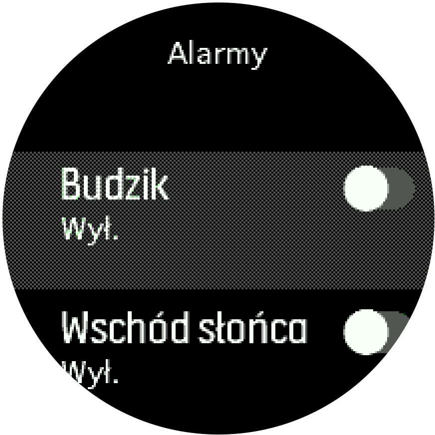

Aby ustawić alarmy wschodu/zachodu słońca:
  1. Naciśnij środkowy przycisk, aby otworzyć menu skrótów.
  2. Przewiń w dół do pozycji Alarmy i potwierdź, naciskając środkowy przycisk.
  3. Przewiń do alarmu, który chcesz ustawić, następnie wybierz poprzez naciśnięcie środkowego przycisku.
    SunriseSunset alarm toggle Spartan Trainer
