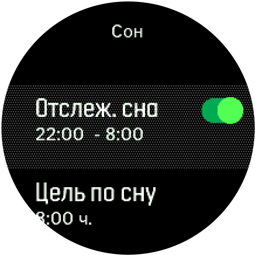

  1. Перейдите в настройки часов, прокруткой перейдите к Сон и нажмите среднюю кнопку.
  2. Включите функцию Отслеж. сна.
    sleeptracking setting Trainer
  3. Задайте время отхода ко сну и пробуждения в соответствии с обычным распорядком.
Последний этап определяет период для сна. Часты используют этот период для определения состояния сна и учитывают все отдельные периоды сна как единый. Например, если ночью встать попить воды, весь последующий сон после этого часы все равно учтут как один период.
Если вы заснете раньше или проспите дольше, чем определено временем в кровати, то часы запишут ту часть сна, которая попадет между началом времени в кровати и временем пробуждения.
ПРИМЕЧАНИЕ:
Если вы ложитесь совсем за пределами определенного времени в кровати, часы могут не зарегистрировать этот сон.

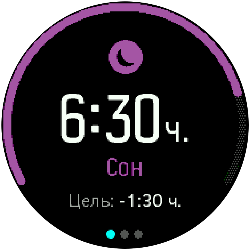

После пробуждения активируется сводка сна. которая включает в себя следующие показатели: общая продолжительность сна, примерное время бодрствования (когда определялось движение), время отхода ко сну, время пробуждения и качество сна в соответствии со средней ЧСС.
С помощью функции анализа сна можно отслеживать общую тенденцию сна. Когда часы находятся в представлении циферблата, держите нижнюю правую кнопку нажатой до появления дисплея продолжительности Сон. На первом представлении будет показана продолжительность последнего сна в сравнении с целевым показателем по продолжительности.
SF3 Sleep Last Night
Находясь на экране сна, нажмите среднюю кнопку, чтобы переключиться между средней продолжительностью сна и средней ЧСС во время сна за последние семь дней. Данные можно просмотреть не только как график, но и в виде чисел, нажав нижнюю правую кнопку.
