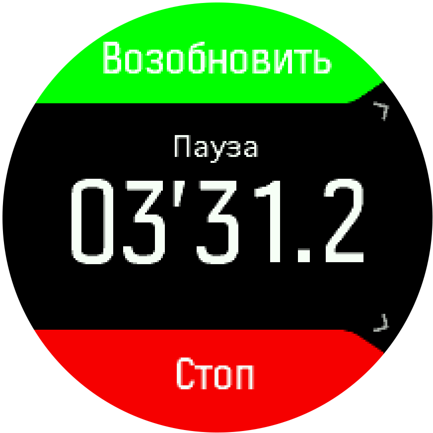

  7. Чтобы приостановить запись, нажмите верхнюю правую кнопку. Завершите запись и сохраните ее нажатием правой нижней кнопки либо продолжите нажатием правой верхней кнопки.
    Recording paused

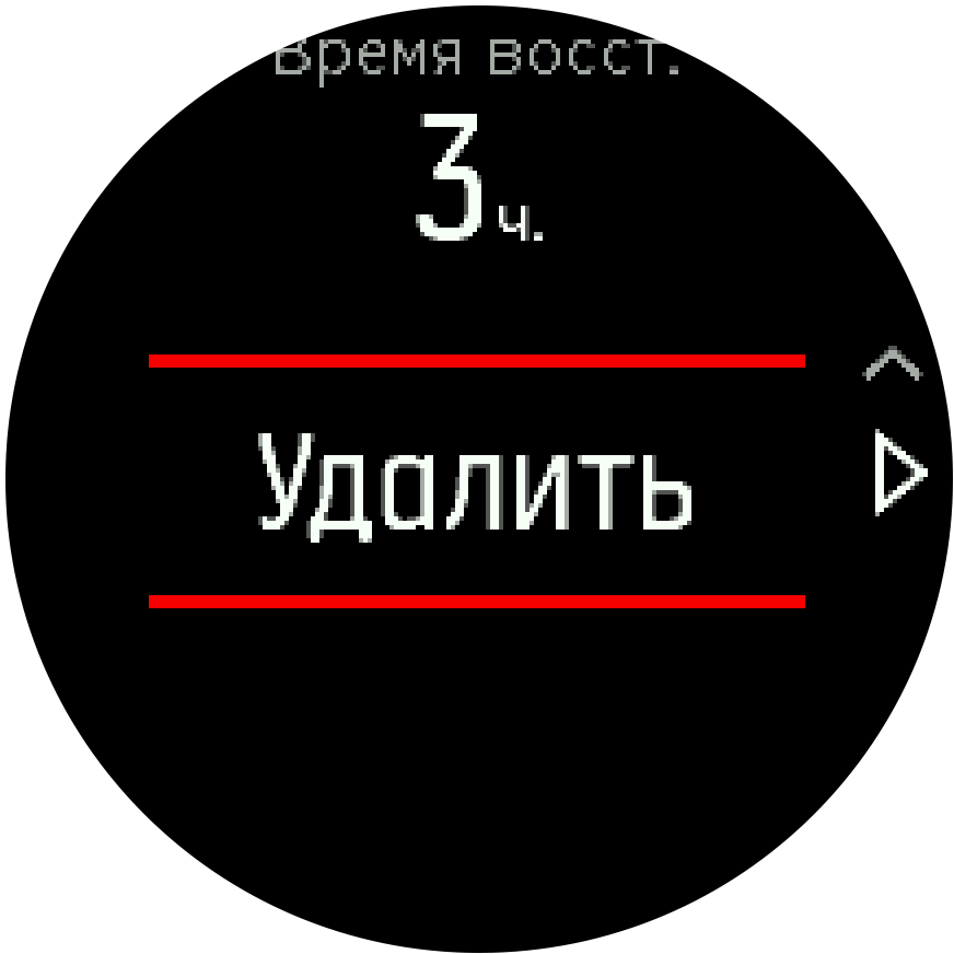

Если сделанная запись не нужна, можно удалить запись в журнале, прокрутив вниз к Удалить и подтвердив действие средней кнопкой. Таким же образом можно удалить данные из журнала.
Log delete Trainer

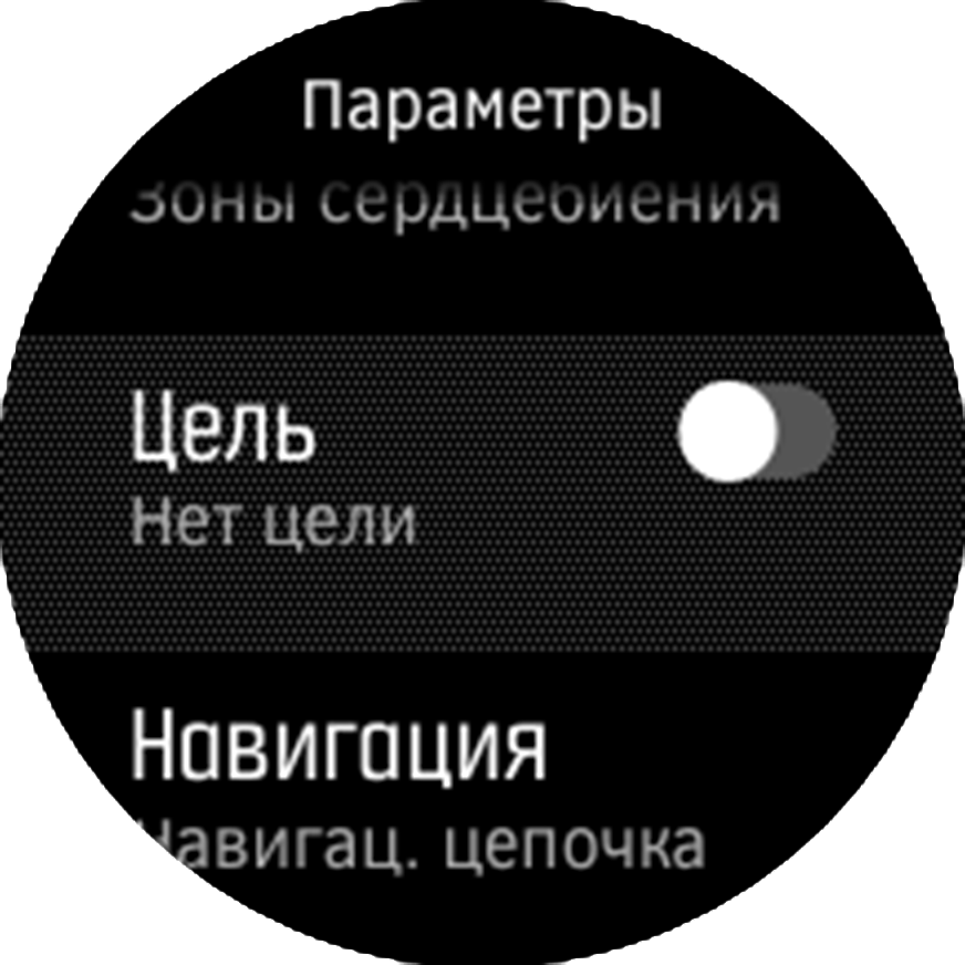

Использование целевых показателей во время выполнения физических упражнений
Во время выполнения упражнений с помощью Suunto 5 можно настроить различные целевые показатели.
Если выбранный спортивный режим дополнительно имеет целевые показатели, их можно настроить перед началом записи, нажав нижнюю правую кнопку.
Sport Mode Targets S5
Выполнение физических упражнений с общим целевым показателем:
  1. Перед началом записи упражнения нажмите нижнюю правую кнопку, чтобы открыть параметры спортивного режима.
  2. Выберите Цели и нажмите среднюю кнопку.
  3. Выберите Длительность или Расстояние.
  4. Выберите целевой показатель.
  5. Держите нажатой среднюю кнопку, чтобы вернуться к параметрам спортивного режима.
После активации общих целевых показателей индикатор целевых показателей отображается на каждом экране данных, показывая ход выполнения.

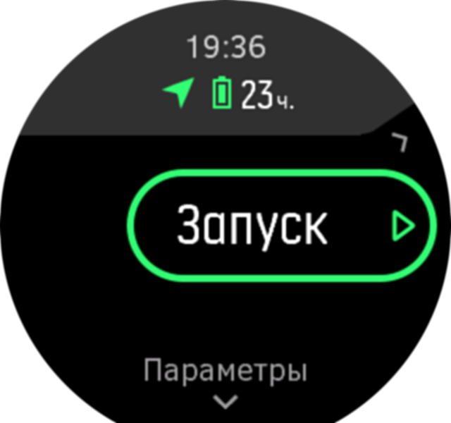

Управление питанием от батареи
В Suunto 5 есть система управления работой батареи, в которой используется «умная» технология, помогающая не дать часам разрядиться в тот момент, когда они вам нужны больше всего.
Перед началом записи упражнения (см. Запись упражнений) вы видите оценку, насколько вам хватит заряда в текущем режиме работы батареи.
Battery Exercise S9

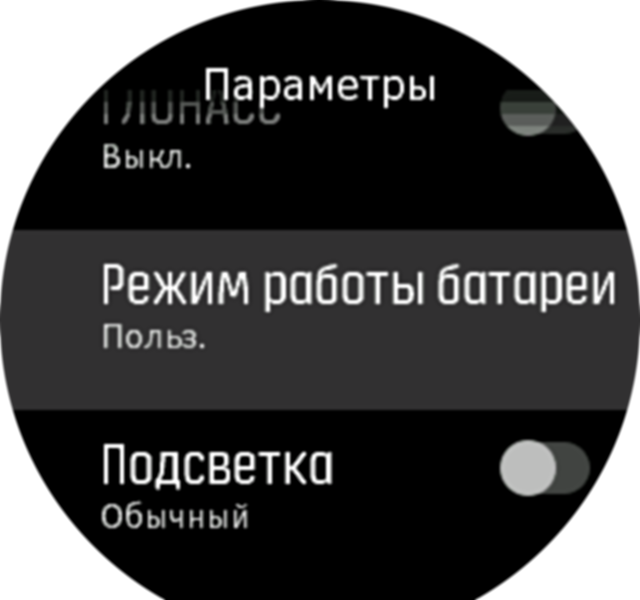

Есть два предустановленных режима работы батареи, Результативность (по умолчанию) и Тренировки на выносливость. Переключение режима влияет на эффективность часов и время их работы от батареи.
На стартовом экране нажмите Параметры » Режим работы батареи, чтобы перейти от одного режима работы батареи к другому. Посмотрите, как функциональность часов зависит от каждого из режимов.
Battery Modes S9
СОВЕТ:
Вы также можете быстро сменить режим работы от батареи на начальном дисплее, нажав верхнюю кнопку.
Помимо двух предустановленных режимов работы батареи можно также создать пользовательский режим работы батареи с нужными вам настройками. Пользовательский режим всегда связан с конкретным спортивным режимом, поэтому вы можете создать пользовательский режим работы от батареи в каждом из таких режимов.

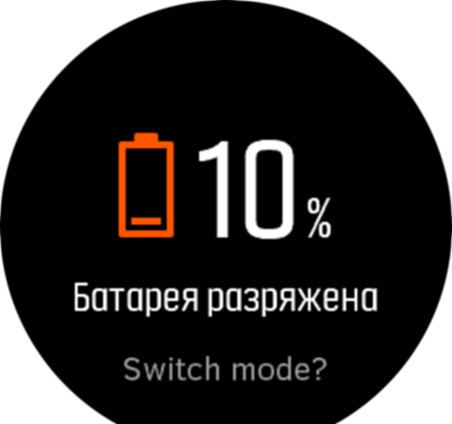

Уведомления о батарее
Ваши часы поддерживают не только разные режимы работы от батареи, но и умные напоминания. Они сами подскажут зарядить батарею, чтобы ее хватило для следующего большого приключения. Поддерживаются заблаговременные напоминания, учитывающие данные о вашей прошлой активности. Например, вы получите уведомление, если часы заметят нехватку заряда батареи в ходе записи активности. Часы автоматически предложат перейти в другой режим работы от батареи.
Battery Warning S9
Часы предупредят вас о снижении заряда батареи до 20% и до 10%.

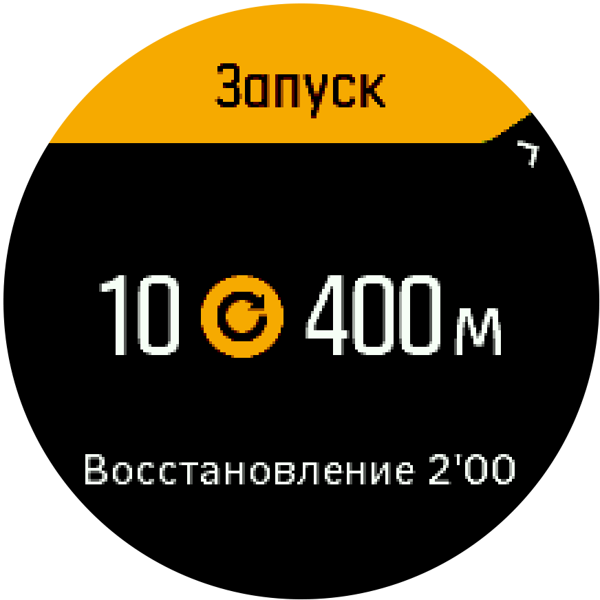

Интервальная тренировка
Интервальные упражнения — это распространенный тренировочный метод, состоящий из чередования повторяющихся подходов с высокой и низкой интенсивностью выполнения упражнений. С часами Suunto 5 вы можете планировать свою собственную интервальную тренировку для каждого спортивного режима на своих часах.
При определении интервалов необходимо указать четыре параметра:
  • Интервалы: выключатель интервальной тренировки. Когда он включен, к спортивному режиму добавляется дисплей интервальной тренировки.
  • Повторы: количество интервалов + сетов восстановления, которые вы планируете.
  • Интервал: продолжительность высокоинтенсивного интервала по времени или расстоянию.
  • Восстановление: продолжительность периода отдыха между интервалами по времени или расстоянию.
Учитывайте, что если вы используете расстояние для определения интервалов, то вы должны быть в спортивном режиме, который ее измеряет. Это измерение может основываться на GPS или на датчиках POD на обувь или велосипед.
ПРИМЕЧАНИЕ:
Если вы используете интервалы, то включить навигацию невозможно.

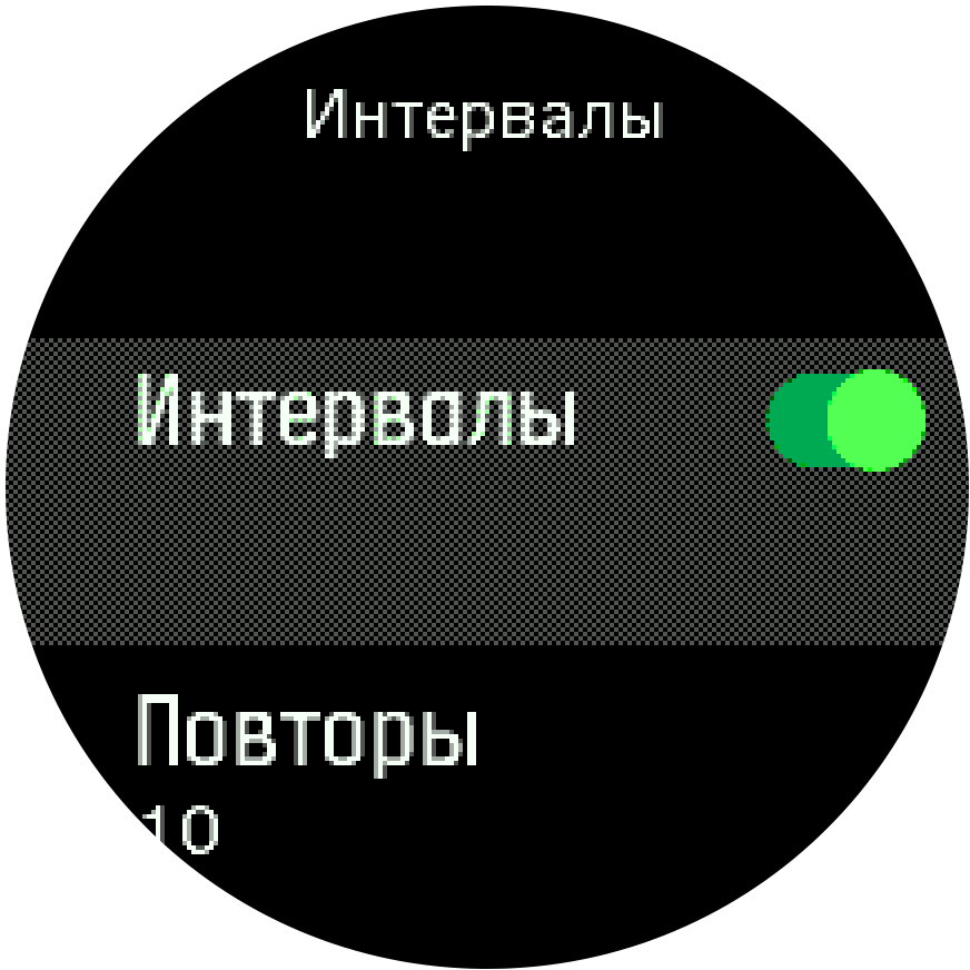

Для интервальной тренировки:
  1. Из средства запуска выберите вид спорта.
  2. Перед началом записи упражнения нажмите правую нижнюю кнопку, чтобы открыть параметры спортивного режима.
  3. Пролистайте до пункта Интервалы и нажмите среднюю кнопку.
  4. Включайте интервалы и изменяйте параметры, как описано выше.
    Параметры интервальной тренировки в Trainer
  5. Прокрутите вверх к пункту Назад и выберите его средней кнопкой.
  6. Нажимайте правую верхнюю кнопку, пока не вернетесь к начальному экрану, и начните упражнение как обычно.
  7. Нажимайте левую нижнюю кнопку, пока не появится дисплей интервалов, и нажмите правую верхнюю кнопку, когда будете готовы начать интервальную тренировку.
    Начать интервальную тренировку в Trainer
  8. Если вы хотите остановить интервальную тренировку до того, как выполнили все повторы, удерживайте среднюю кнопку нажатой, чтобы открыть параметры спортивного режима и выключить пункт Интервалы.

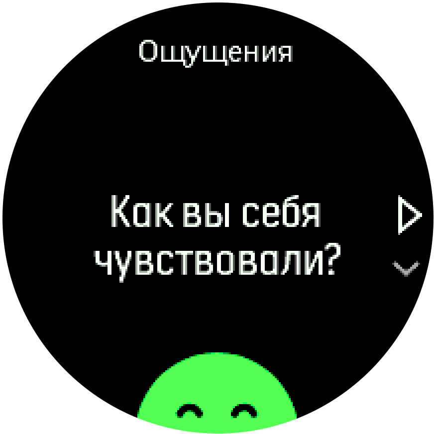

Ощущение
При регулярных тренировках контроль самочувствия после каждой тренировки является важным индикатором общего физического состояния.
Существует пять степень самочувствия:
  • Плохо
  • Среднее
  • Хорошо
  • Очень хорошо
  • Отлично
Что эти варианты точно означают — решать вам. Важно использовать их последовательно.
Для каждой тренировки можно зафиксировать самочувствие во время нее прямо в часах, остановив запись и ответив на вопрос: «Как вы себя чувствовали?».
feeling how was it Trainer
Можно пропустить ответ на вопрос, нажав среднюю кнопку.
