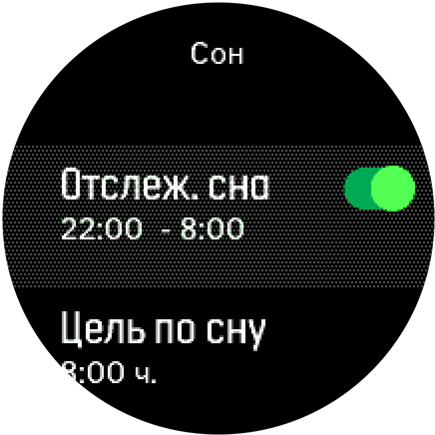

Чтобы отследить сон:
  1. Перейдите в настройки часов, прокруткой перейдите к Сон и нажмите среднюю кнопку.
  2. Включите функцию Отслеж. сна.
    sleeptracking setting Trainer
  3. Задайте время отхода ко сну и пробуждения в соответствии с обычным распорядком.
Задав период сна, вы можете настроить на часах режим Не беспокоить для времени сна.
Чтобы задать этот период, выполните шаг 3 выше. Этот период часы считают временем вашего сна (когда вы находитесь в постели) и учитывают отдельные его периоды в составе единого сна. Например, если вы встали ночью для того, чтобы выпить воды, весь последующий сон после этого часы учтут, как один период.

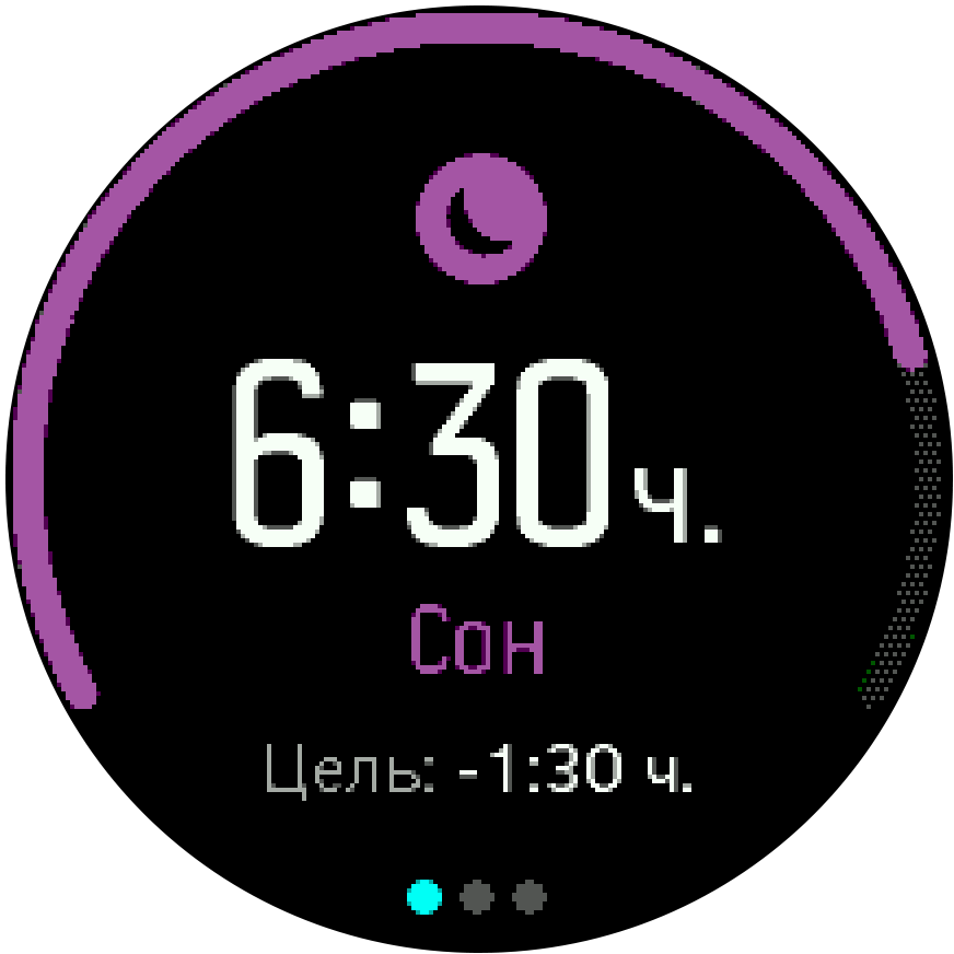

После пробуждения активируется сводка сна. В сводку входит общая продолжительность сна, оценочное время бодрствования (когда определялось движение) и время глубокого сна (без движения).
Кроме сводки о конкретной ночи, можно также посмотреть общий тренд с анализом сна. Когда часы находятся в представлении циферблата, держите нижнюю правую кнопку нажатой до появления экрана Сон. В первом представлении последний сон сравнивается с целевым показателем сна.

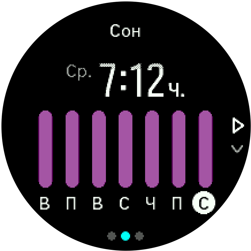

Находясь на экране сна, нажмите среднюю кнопку, чтобы просмотреть средние данные о сне за последние семь дней. Нажмите нижнюю правую кнопку, чтобы просмотреть фактическую продолжительность сна в часах за последние семь дней.
