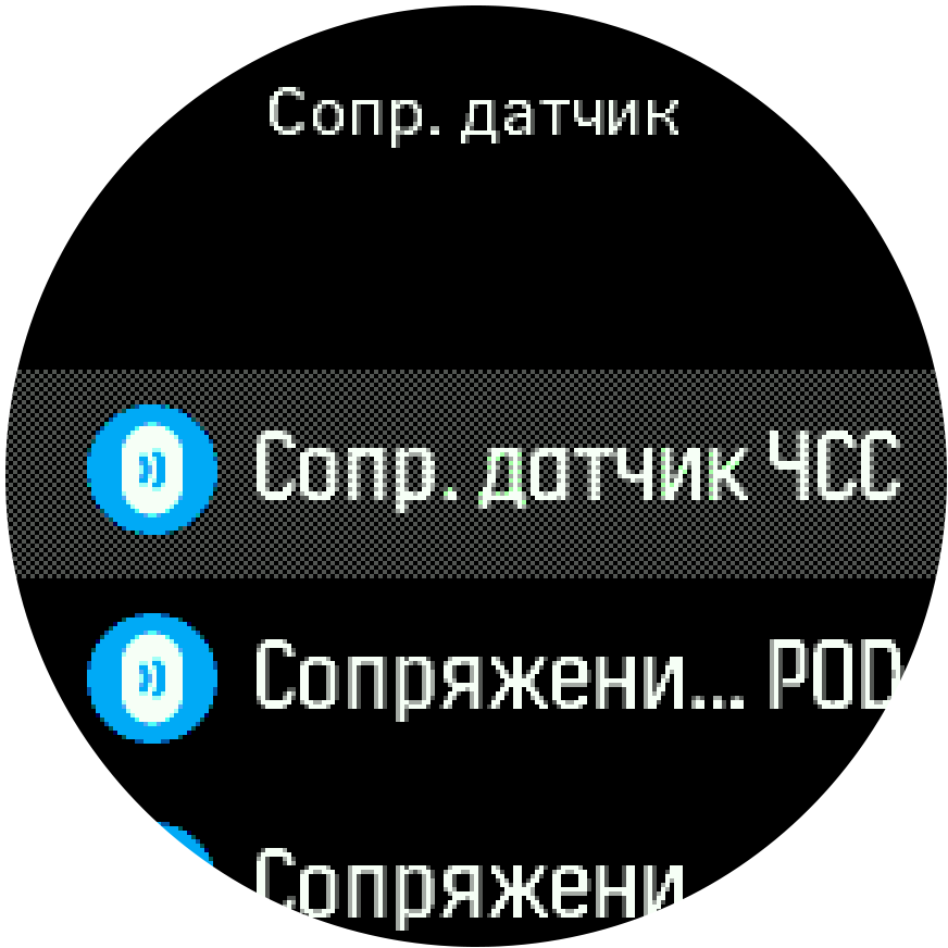

  1. Перейдите в настройки часов и выберите пункт Подключение.
  2. Выберите пункт Сопр. датчик, чтобы открыть список типов датчиков.
  3. Нажмите правую нижнюю кнопку, чтобы прокрутить список, и выберите тип датчика средней кнопкой.
    Список датчиков в Trainer

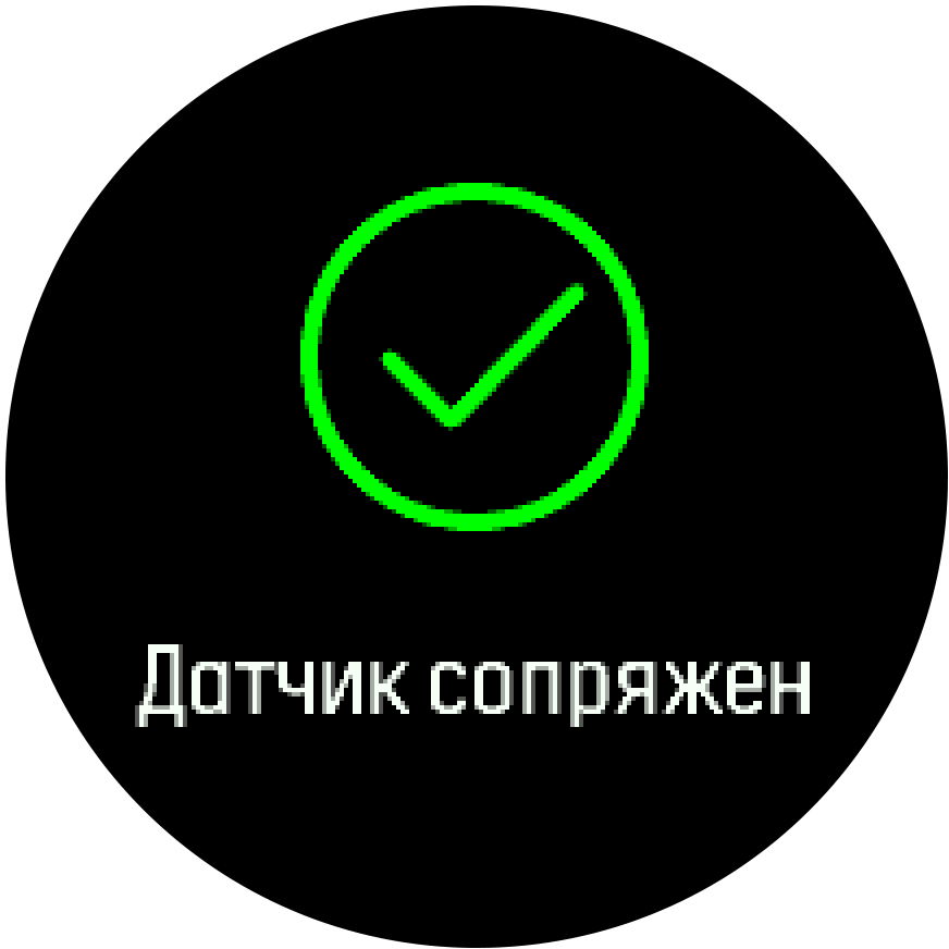

  4. Чтобы выполнить сопряжение, следуйте инструкциям на часах (при необходимости обратитесь к руководству пользователя датчика или устройства POD), затем нажмите среднюю кнопку для перехода к следующему шагу.
    Датчик сопряжен в Trainer
Если POD имеет обязательные настройки (например, длина шатуна для датчика мощности Power POD), в ходе сопряжения нужно будет ввести необходимые значения.
