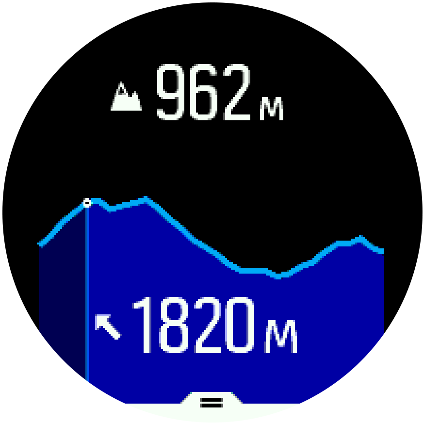

Если вы используете навигацию по маршруту, для которого есть высотная информация, то можете использовать данные о подъеме и спуске, хранящиеся в высотном профиле. На основном навигационном дисплее (там, где показывается маршрут) нажмите среднюю кнопку, чтобы переключиться к дисплею высотного профиля.
Дисплей высотного профиля отображает следующие сведения:
Если вы слишком сильно отклонитесь от маршрута при использовании высотной навигации, на часах в высотном профиле отобразится уведомление Вне маршрута. При появлении этого сообщения перейдите к дисплею навигации, чтобы снова выйти на маршрут, прежде чем продолжить использование высотного профиля.
Suunto 5 использует данные GPS для измерения высоты. При оптимальных условиях сигнала для устранения потенциальных ошибок, типичных при вычислении положения GPS, показания высоты GPS должны служить хорошим показателем высоты над уровнем моря.
Так как для измерения высоты над уровнем моря Suunto 5 использует только GPS, неправильная настройка точности GPS ведет к тому, что любая фильтрация несет в себе ошибку, которая может потенциально привести к неправильным показаниям высоты.
Чтобы получить точные показания высоты над уровнем моря, необходимо во время записи установить точность GPS на Лучшая.
Однако даже при самой высокой точности высоту по GPS не следует рассматривать как абсолютную истину, т. к. она представляет собой оценку реальной высоты, точность которой в большой степени зависит от условий окружающей среды.

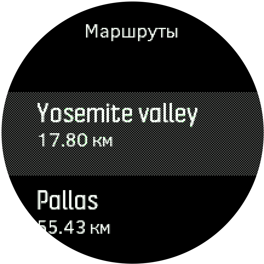

Ваше устройство Suunto 5 можно использовать для навигации по маршруту.
Чтобы выполнить навигацию по маршруту:
Прокрутите до пункта Навигация и нажмите среднюю кнопку.
Прокрутите до Маршруты и нажмите среднюю кнопку, чтобы открыть свой список маршрутов.
Прокрутите до маршрута, навигацию по которому нужно выполнить, и нажмите среднюю кнопку.
Выберите Начать тренировку, если вы хотите использовать маршрут для тренировки, или выберите Только навигация, если вы хотите использовать навигацию по маршруту.

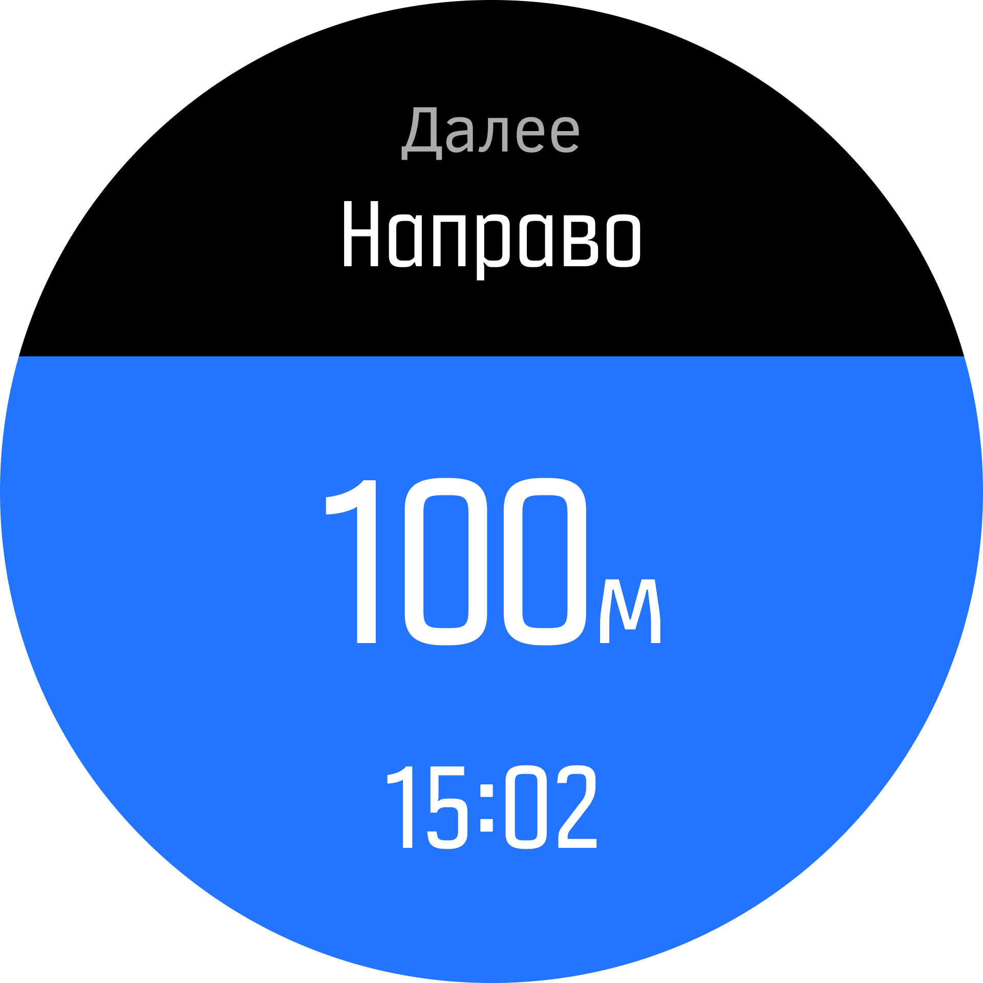

Часы помогут не сбиться с маршрута в ходе навигации, выдавая дополнительные уведомления по ходу движения.
Например, если вы отклонились от маршрута больше чем на 100 м (330 фт), часы уведомят вас об этом и сообщат, когда вы вернетесь на маршрут.
Когда вы достигнете путевой точки или интересующего пункта на маршруте, появится информационное сообщение с расстоянием и расчетным временем на маршруте (ETE) до следующей путевой точки или интересующего пункта.
Если вы выполняете навигацию на маршруте, который пересекается сам с собой (например, имеет форму восьмерки), и неправильно повернули на перекрестке, то часы воспримут это как ваше осознанное решение. Часы покажут следующую путевую точку, исходя из нового направления движения. Так что приглядывайте за навигационной цепочкой, когда движетесь по сложному маршруту, чтобы случайно не пойти в обратную сторону.
Создавая маршруты в приложении Suunto, можно включить пошаговые инструкции. Когда для навигации используется переданный на часы маршрут, часы дают пошаговые инструкции, а также издают звуковые оповещения и показывают текстовые сообщения о том, куда нужно повернуть.

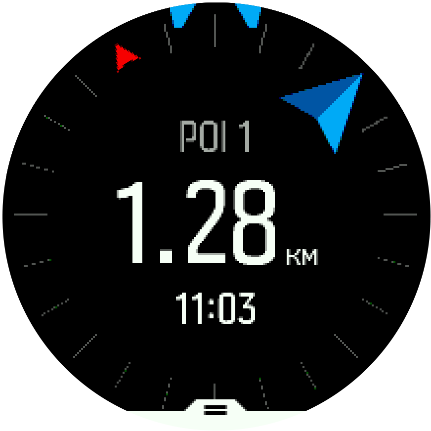

Когда вы движетесь в навигации к интересующему пункту есть два представления:
Представление интересующего пункта с индикатором направления и расстоянием до этого пункта
представление карты, где отображается ваше текущее местоположение относительно интересующего пункта и навигационная цепочка (пройденный маршрут)
Нажмите среднюю кнопку, чтобы переключиться между представлениями. Если вы прекратите движение, часы не могут определить, в какую сторону вы направлены на основании GPS.
Выбрав представление POI, коснитесь экрана для просмотра дополнительной информации в нижней строке (например, расхождения между вашим текущим положением и POI, примерного времени прибытия (ETA) или примерного времени на маршруте (ETE)).
Другие интересующие пункты, находящиеся рядом, показаны на карте серым цветом. Нажмите левую верхнюю кнопку, чтобы переключиться между обзорной картой и более подробным представлением. Чтобы изменить масштаб в подробном представлении, удерживайте нажатой среднюю кнопку, а затем изменяйте масштаб с помощью верхней кнопки (увеличить масштаб) или нижней кнопки (уменьшить масштаб).
В процессе навигации нажмите правую нижнюю кнопку, чтобы открыть список ярлыков. Эти ярлыки облегчают доступ к подробным сведениям о POI и действиям (таким как сохранение текущего местоположения, выбор другого интересующего пункта (POI) в качестве цели навигации или завершение навигации).
