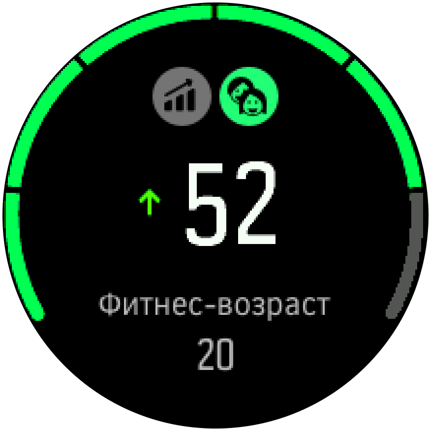

Текущая оценка уровня физической подготовки отображается на экране уровня физической подготовки. Когда часы находятся в представлении циферблата, нажмите нижнюю правую кнопку, чтобы перейти к отображению уровня физической подготовки.
SF3 Fitness Level
ПРИМЕЧАНИЕ:
Если часы еще не выполняли оценку уровня физической подготовки, на экране уровня физической подготовки отобразятся необходимые инструкции.
Сохраненные данные из сохраненных тренировок по ходьбе и бегу имеют значение для точности оценки показателя VO2max. Чем больше занятий вы сохраните с Suunto 5, тем более точной будет оценка показателя VO2max.
Существует восьмой уровней физической подготовки от низкого до высокого: Оч. плохая, Плохая, Ниже среднего, Средняя, Хорошая, Очень хорошо, Отличная и Превосходная. Значения зависят от возраста и пола, и чем больше значение, тем выше уровень физической подготовки.
Нажмите верхнюю левую кнопку, чтобы увидеть ваш расчетный фитнес-возраст. Возраст по физическому состоянию – это числовое значение, выражающее значение VO2 макс в виде возраста. При регулярных занятиях подходящими видами спорта помогут увеличить значение VO2 макс и, соответственно, уменьшить возраст по физическому состоянию.
SF3 Fitness Level 02
