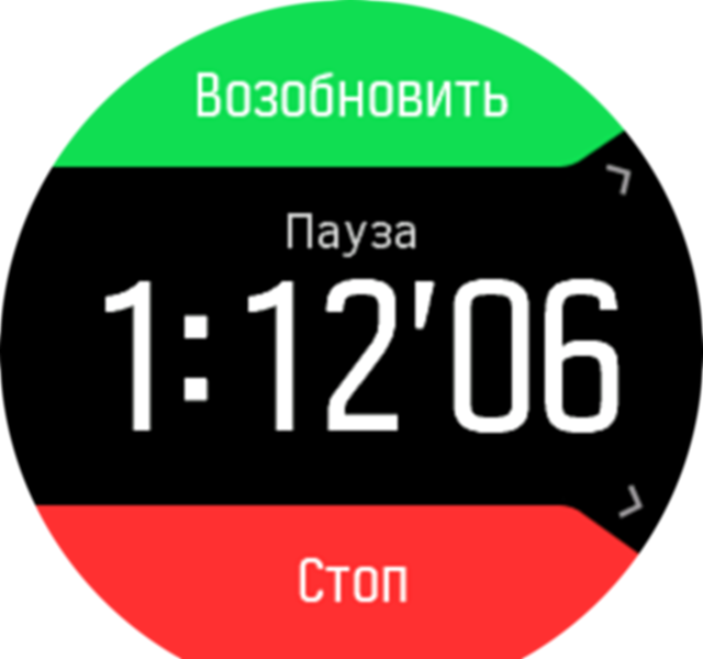

  7. Чтобы приостановить запись, нажмите верхнюю кнопку. Завершите запись и сохраните ее нажатием нижней кнопки либо продолжите нажатием верхней кнопки.
    Recording paused Spartan

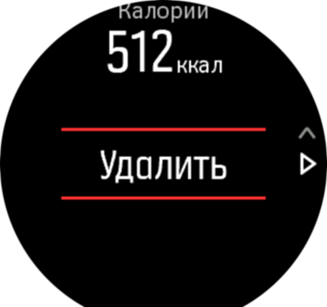

Если сделанная запись не нужна, можно удалить запись в журнале, прокрутив сводку вниз и нажав кнопку удаления. Таким же образом можно удалить данные из журнала.
Log delete

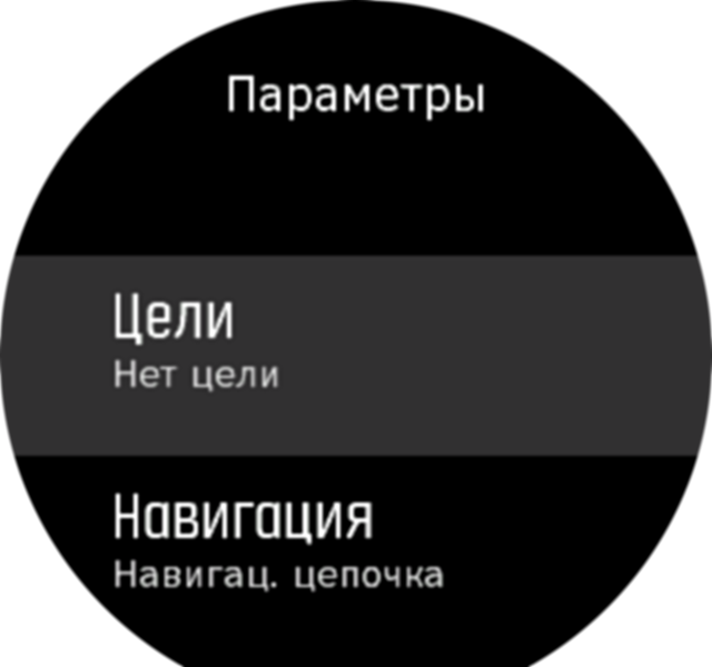

Если выбранный спортивный режим дополнительно имеет целевые показатели, их можно настроить перед началом записи, проведя вверх нажав нижнюю кнопку.
Sportmode Targets Spartan
Выполнение физических упражнений с общим целевым показателем:
  1. Перед началом записи упражнения проведите вверх или нажмите нижнюю кнопку, чтобы открыть параметры спортивного режима.
  2. Коснитесь Цель или нажмите среднюю кнопку.
  3. Выберите Длительность или Расстояние.
  4. Выберите целевой показатель.
  5. Проведите вправо, чтобы вернуться к параметрам спортивного режима.

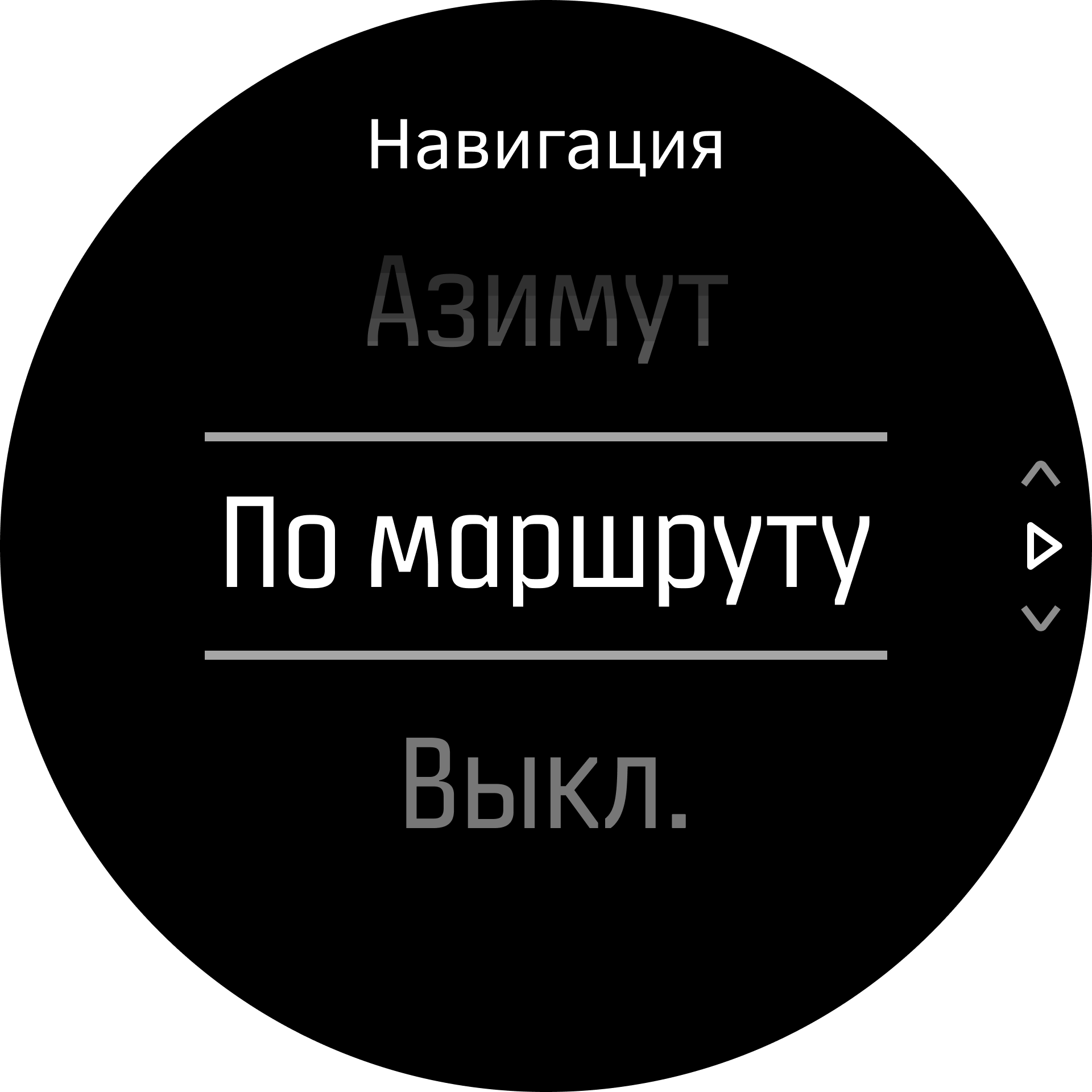

По маршруту
В городской среде GPS-приемнику трудно отслеживать точное местоположение. Если вы двигаетесь по заранее заданному маршруту, то GPS-модуль часов используется только для определения вашего местоположения на заранее выбранном маршруте, а не для создания трека на основе забега. Записанный трек будет идентичен тому маршруту, который использовался в ходе забега.
Snap To Route
Чтобы использовать По маршруту в ходе тренировки:
  1. Создайте маршрут или интересующий пункт в приложении Suunto и синхронизируйте часы, если это еще не сделано.
  2. Выберите спортивный режим, который использует GPS, затем проведите вверх или нажмите нижнюю кнопку, чтобы открыть его параметры.
  3. Прокрутите до пункта Навигация, затем коснитесь его или нажмите среднюю кнопку.
  4. Выберите По маршруту и нажмите среднюю кнопку.
  5. Выберите маршрут, который нужно использовать, и нажмите среднюю кнопку.
  6. Нажмите верхнюю кнопку или коснитесь Навигация.
Начните тренировку как обычно и следуйте выбранному маршруту.

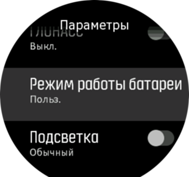

Всего есть четыре предустановленных режима работы от батареи Результативность (используется по умолчанию), Тренировки на выносливость, Ультра и Путешествие. Переключение режима влияет на эффективность часов и время их работы от батареи.
ПРИМЕЧАНИЕ:
По умолчанию режимы Ультра и Путешествие отключают все способы отслеживания пульса (запястным и нагрудным датчиками). Чтобы включить отслеживание пульса (в режиме Ультра и Путешествие), перейдите в меню Параметры под стартовым индикатором.
На стартовом экране нажимайте Параметры » Режим работы батареи, чтобы перейти от одного режима работы батареи к другому. Посмотрите, как функционирование часов меняется в каждом из режимов.
Battery Modes S9
СОВЕТ:
Вы также можете быстро сменить режим работы от батареи на начальном дисплее, нажав верхнюю кнопку.
Помимо двух предустановленных режимов работы от батареи также можно создать пользовательский режим работы от батареи с нужными вам настройками. Пользовательский режим всегда связан с конкретным спортивным режимом, поэтому вы можете создать пользовательский режим работы от батареи в каждом из таких режимов.
ПРИМЕЧАНИЕ:
Если во время выполнения упражнения вы запускаете навигацию или пользуетесь данными навигации, такими как расчетное время прибытия (ETA), GPS переходит в Лучшая независимо от режима работы батареи.

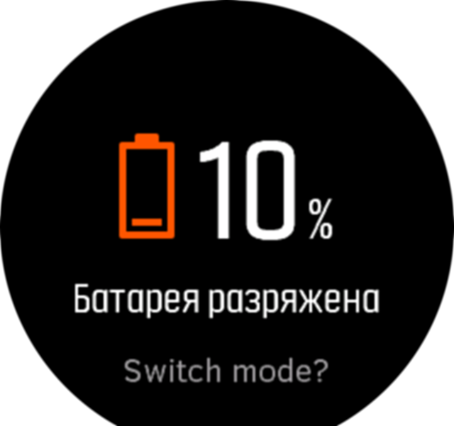

Уведомления батареи
Ваши часы поддерживают не только разные режимы работы от батареи, но и умные напоминания. Они сами подскажут зарядить батарею, чтобы ее хватило для следующего большого приключения. Поддерживаются заблаговременные напоминания, учитывающие данные о вашей прошлой активности. Например, вы получите уведомление, если часы заметят нехватку заряда батареи в ходе записи активности. Часы автоматически предложат перейти в другой режим работы от батареи.
Battery Warning S9
Часы предупредят вас о снижении заряда батареи до 20% и до 10%.

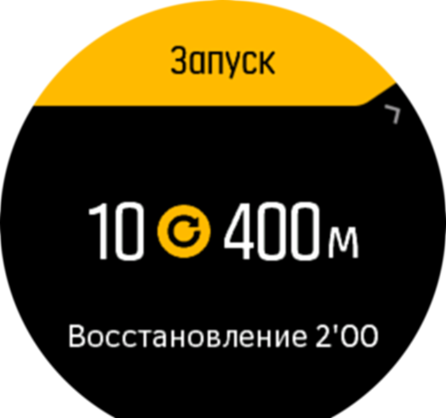

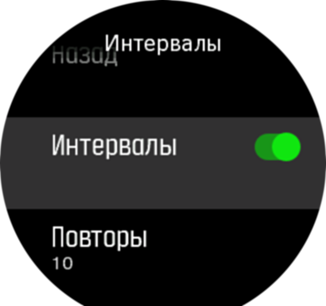

Интервальная тренировка
Интервальные упражнения — это распространенный тренировочный метод, состоящий из чередования повторяющихся подходов с высокой и низкой интенсивностью выполнения упражнений. С часами Suunto 9 Peak вы можете планировать свою собственную интервальную тренировку для каждого спортивного режима на своих часах.
При определении интервалов необходимо указать четыре параметра:
  • Интервалы: выключатель интервальной тренировки. Когда он включен, к спортивному режиму добавляется дисплей интервальной тренировки.
  • Повторы: количество интервалов + сетов восстановления, которые вы планируете.
  • Интервал: продолжительность высокоинтенсивного интервала по времени или расстоянию.
  • Восстановление: продолжительность периода отдыха между интервалами по времени или расстоянию.
Учитывайте, что если вы используете расстояние для определения интервалов, то вы должны быть в спортивном режиме, который ее измеряет. Это измерение может основываться на GPS или на датчиках POD на обувь или велосипед.
ПРИМЕЧАНИЕ:
Если вы используете интервалы, то включить навигацию невозможно.
Для интервальной тренировки:
  2. Прокрутите вниз до пункта Интервалы и коснитесь параметра или нажмите среднюю кнопку.
  3. Включайте интервалы и изменяйте параметры, как описано выше.
    Параметры интервальной тренировки
  4. Прокрутите назад к начальному представлению и начните свое упражнение как обычно.
  5. Прокрутите влево или нажимайте среднюю кнопку, пока не появится дисплей интервалов и нажмите верхнюю кнопку, когда будете готовы начать интервальную тренировку.
    Начать интервальную тренировку
  6. Если вы хотите остановить интервальную тренировку до того, как выполнили все повторы, удерживайте среднюю кнопку нажатой, чтобы открыть параметры спортивного режима и выключить пункт Интервалы.
ПРИМЕЧАНИЕ:
На интервальном дисплее кнопки работают как обычно, например, нажатие верхней кнопки приостанавливает запись упражнения, а не только интервальной тренировки.
Когда запись упражнения приостановлена, интервальная тренировка для этого спортивного режима автоматически выключается. Однако другие параметры сохраняются, так что вы легко сможете начать такую же тренировку при следующем использовании спортивного режима.

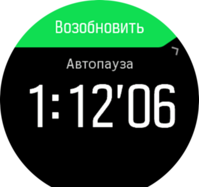

Автопауза
Автопауза приостанавливает запись тренировки, когда ваша скорость падает ниже 2 км/ч (1,2 ми/ч). Когда ваша скорость превысит 3 км/ч (1,9 ми/ч), запись продолжится автоматически.
Функцию автопаузы можно включить или отключить для каждого спортивного режима в отдельности. Чтобы сделать это, перейдите в параметры выбранного спортивного режима на часах, прежде чем записывать тренировку.
Если функция автопаузы включена во время записи, то при приостановке появится всплывающее окно с уведомлением.
autopause
Касанием по всплывающему уведомлению можно просмотреть текущее время и уровень заряда батареи.
autopause time
Вы можете дать записи автоматически возобновиться при продолжении движения или вручную продолжить запись, нажав верхнюю кнопку на экране со всплывающим уведомлением.

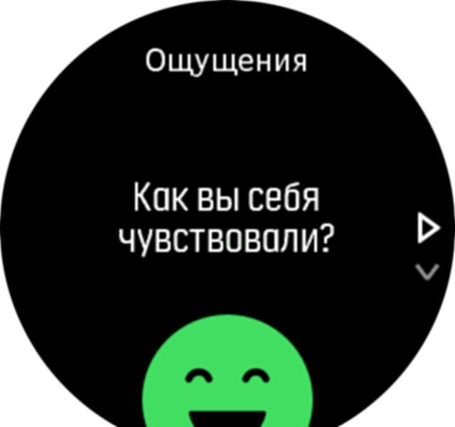

Ощущение
Если вы регулярно тренируетесь, наблюдение за своим самочувствием после каждой тренировки является важным индикатором вашего физического состояния. Коуч или индивидуальный тренер также могут использовать ваши тенденции самочувствия для отслеживания изменения результатов с течением времени.
Существует пять степень самочувствия:
  • Плохо
  • Среднее
  • Хорошо
  • Очень хорошо
  • Отлично
Что эти варианты точно означают — это решать вам (и вашему тренеру). Важно использовать их неизменно и систематически.
Вы можете записать для каждой тренировки свое самочувствие прямо в часах сразу после остановки, отвечая на вопрос 'Как вы себя чувствовали?'.
feeling how was it
Чтобы пропустить ответ на вопрос, нажмите среднюю кнопку.
