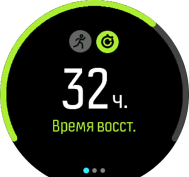

Чтобы просмотреть время восстановления на циферблате, проведите вверх или нажмите правую нижнюю кнопку, пока не покажется дисплей тренировки и восстановления. Прикоснитесь к дисплею, чтобы переключиться между тренировкой и восстановлением.
Recovery Time
Поскольку время восстановления является прогнозируемых, отсчет накопленных часов происходит независимо от вашего уровня подготовки или индивидуальных факторов. Если вы очень подготовлены, то восстановление может проходить быстрее, чем прогнозируется. С другой стороны, если у вас, например, грипп, то время восстановления может быть медленнее прогнозируемого.
