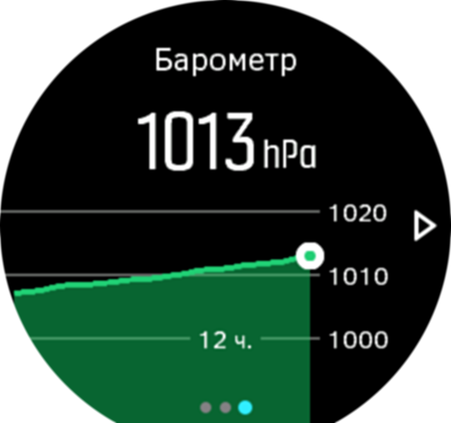

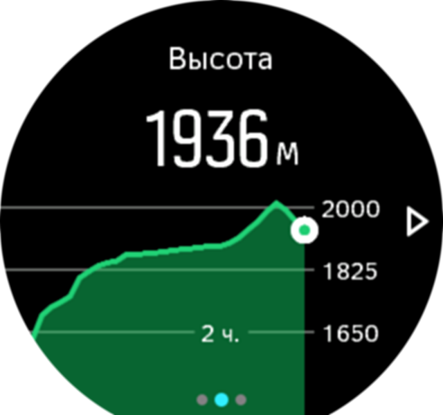

Проведите влево или нажмите среднюю кнопку, чтобы переключиться между графиками альтиметра и барометра.
AltitudeGraph
BarometerGraph

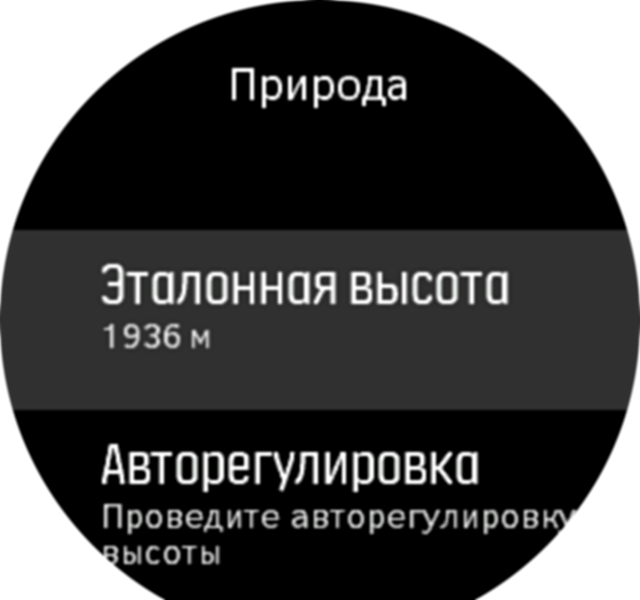

Обязательно правильно выставите эталонную высоту (см. Альтиметр). Высота вашего текущего местоположения указана на большинстве топографических карт или в крупных онлайновых картографических сервисах, например, Google Maps.
Изменение местных погодных условий влияет на показания высоты над уровнем моря. Если местные погодные условия часто меняются, следует периодически обновлять эталонное значение высоты, желательно перед началом каждого путешествия.
СОВЕТ:
Находясь в режиме отображения альтиметра или барометра, удерживайте нажатой среднюю кнопку, чтобы быстро открыть настройки активностей на открытом воздухе и установить эталонное значение.
Автопереключение профиля высотомера и барометра
И перемена погоды, и изменение высоты приводят к изменению атмосферного давления. Поэтому Suunto 9 Peak автоматически переключается между двумя режимами распознавания перемен давления (как изменение высоты или как перемена погоды) с учетом характера вашего движения.
Если часы ощущают вертикальное движение, то переключается к отображению высоты. При отображении графика высоты максимальный интервал его обновления составляет 10 секунд.
Если высота остается постоянной (перемещение менее 5 метров по вертикали за 12 минут), часы интерпретируют все данные об изменении давления как изменение погоды и обновляют график барометра.
Альтиметр
В Suunto 9 Peak используется барометрическое давление для измерения высоты. Чтобы получить точные значения, необходимо определить контрольную точку по высоте. Это может быть ваше текущее место, если вы знаете его точную высоту. Как вариант, можно использовать FusedAlti (см. FusedAlti™), чтобы автоматически задать контрольную точку.
Задать контрольную точку можно в параметрах, в разделе Природа.
Outdoor settings
