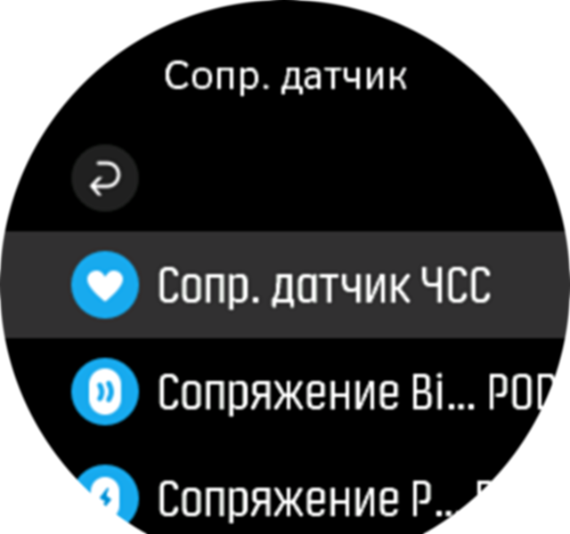

  2. Выберите Сопр. датчик, чтобы открыть список типов датчиков.
  3. Прокрутите вниз, чтобы отобразить весь список и коснитесь того, с которым нужно выполнить сопряжение.
Sensor list

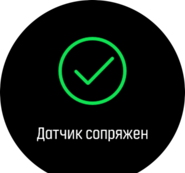

  1. Чтобы выполнить сопряжение, следуйте инструкциям на часах (при необходимости обратитесь к руководству пользователя датчика или устройства POD), затем нажмите среднюю кнопку для перехода к следующему шагу.
Sensor paired
Если POD имеет обязательные настройки (например, длина шатуна для датчика мощности Power POD), в ходе сопряжения нужно будет ввести необходимые значения.
Часы автоматически выполняют поиск сопряженного устройства POD или датчика при выборе спортивного режима, в котором используются эти приборы.
