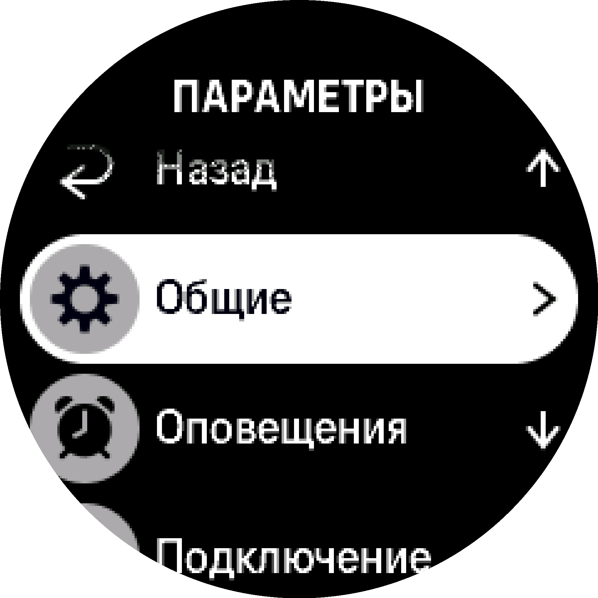

В меню часов можно настроить любые параметры.
Чтобы изменить параметр:
На дисплее часов нажмите и удерживайте среднюю кнопку.
Для прокрутки меню настроек проводите по дисплею вверх или вниз либо нажимайте верхнюю или нижнюю кнопку.
Когда нужный параметр подсвечивается, выберите его, коснувшись названия или нажав среднюю кнопку. Вернуться в меню можно проведя вправо по дисплею или выбрав пункт Назад.

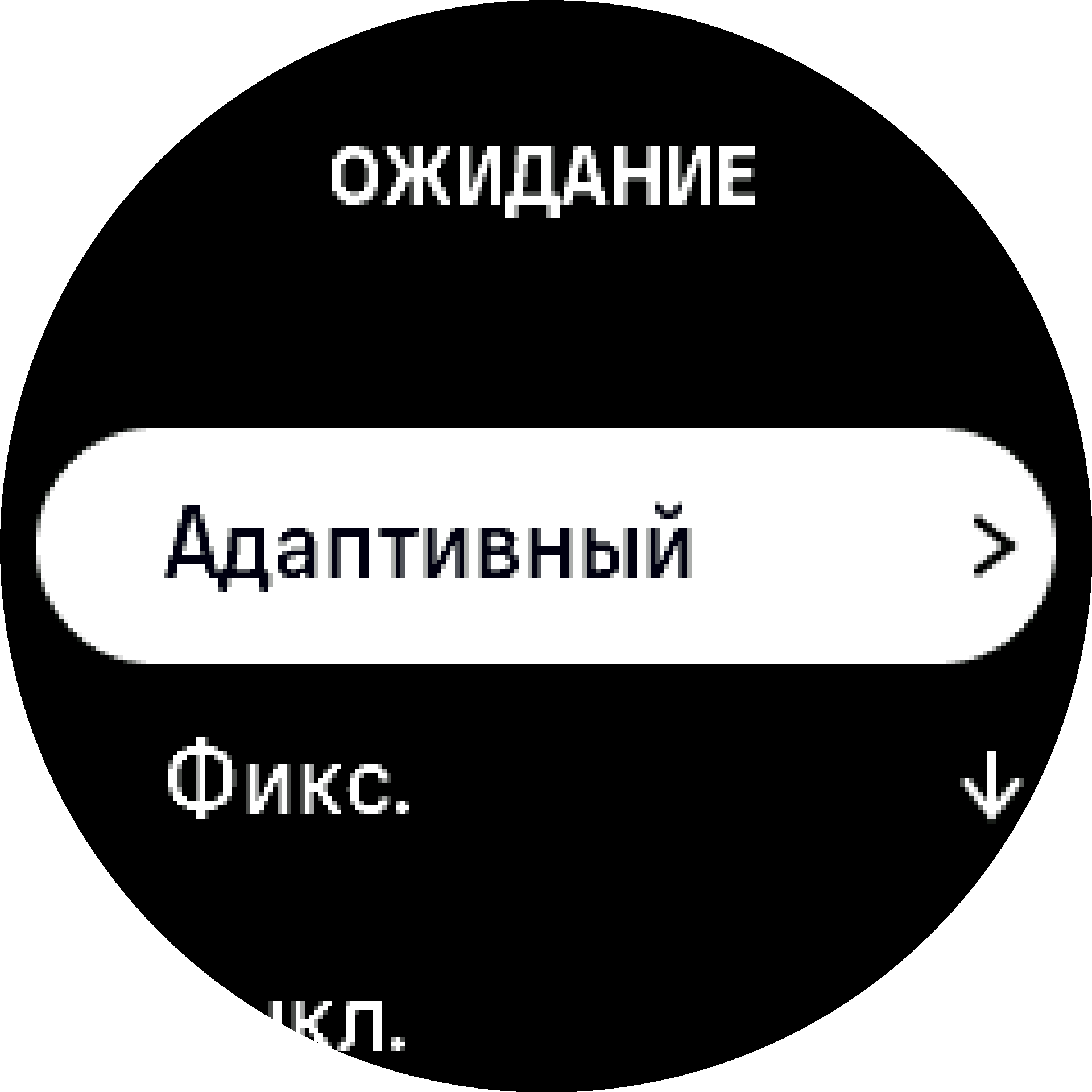

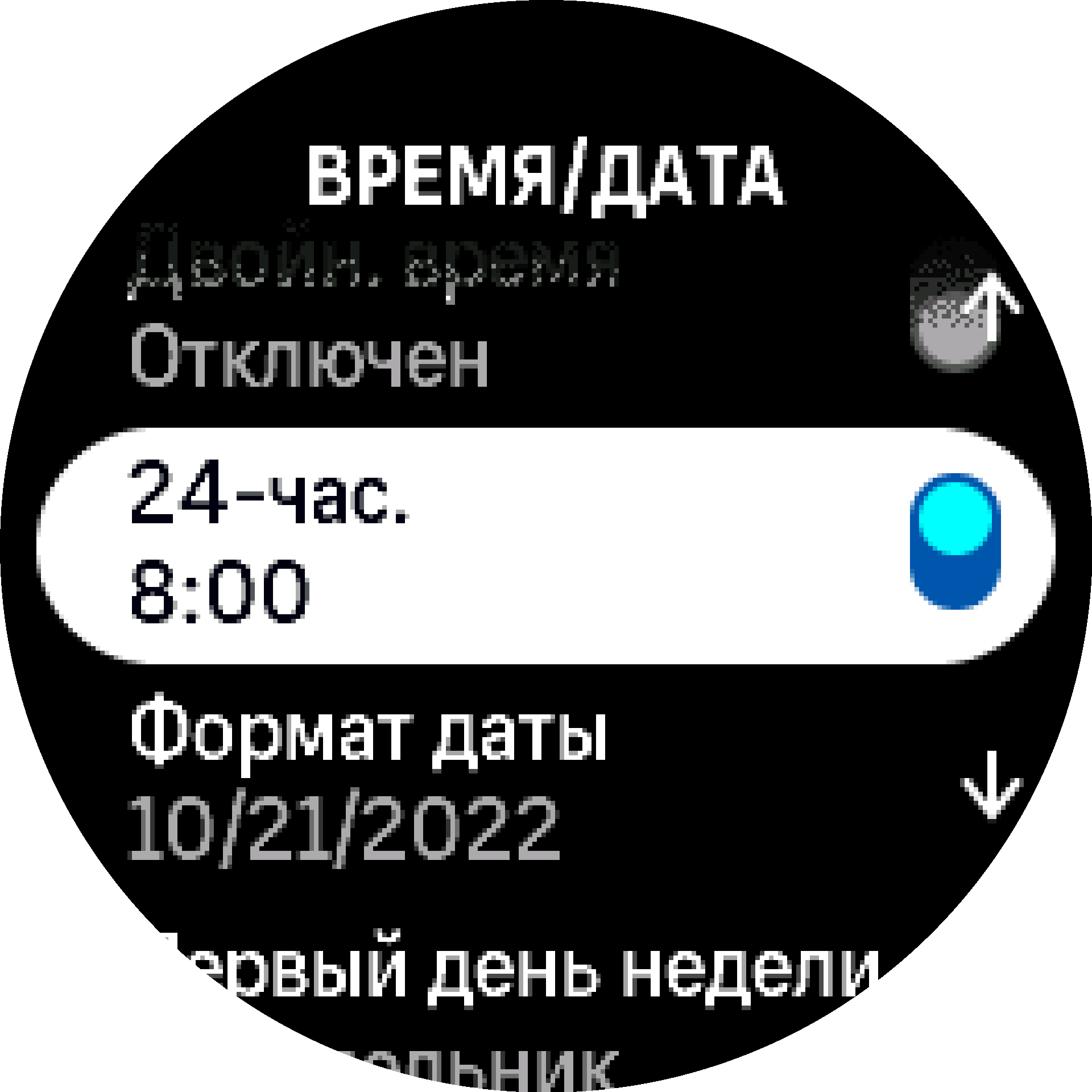

Чтобы изменить параметр, имеющий диапазон значений, проведите по дисплею вверх или вниз либо нажмите верхнюю или нижнюю кнопку.
Если параметр имеет только два значения (например, «Вкл.» и «Выкл.»), чтобы изменить его, коснитесь параметра или нажмите среднюю кнопку.
