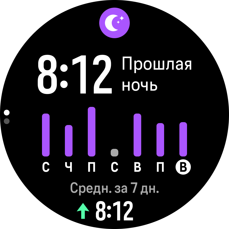

Кроме сводки о конкретной ночи, можно также посмотреть общую тенденцию сна в виджете сна. На дисплее часов листайте вверх или нажимайте нижнюю кнопку, пока не отобразится виджет Сон. В первом представлении отображается последний период сна и график за последние семь дней.
