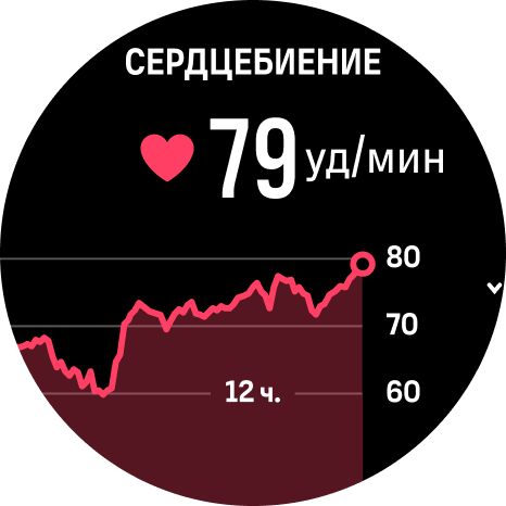

Когда часы находятся в представлении циферблата, проведите вверх или нажмите нижнюю кнопку, чтобы перейти к виджету частоты сердцебиения (ЧСС).
В виджете отображается текущее значение пульса, а также доступен график ЧСС за 12-часовой период. График строится по средней частоте сердечных сокращений по 24-минутным интервалам.
Минимальная частота сердечных сокращений за последние 12 часов является хорошим показателем восстановления. Если она выше обычного, то, вероятно, вы не полностью восстановились после предыдущей тренировки.
Если вы записываете упражнения, значения ЧСС за день отражают повышение пульса и расход калорий во время тренировки. Однако следует помнить, что график и показатели расхода усредненные. Если во время выполнения упражнений пиковая частота сердечных сокращений достигает 200 уд/мин, это максимальное значение не будет показано на графике, а будет усреднено для стандартного 24-минутного интервала.
Чтобы активировать виджет ЧСС за день, необходимо включить функцию ЧСС за день. Эту функцию можно включать и выключать в настройках Активность.
Если функция активирована, для измерения частоты сердечных сокращений часы регулярно активируют оптический датчик измерения пульса, что немного увеличивает расход заряда батареи.
После включения этой функции подождите 24 минуты, пока часы не начнут показывать данные ЧСС.
