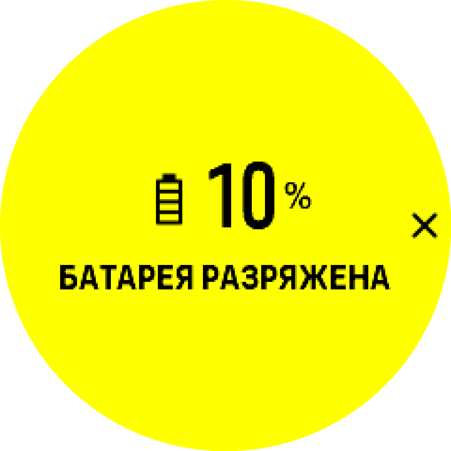

Уведомления батареи
Помимо режимов работы батареи, часы используют умные напоминания. Они сами подскажут зарядить батарею, чтобы ее хватило для следующего большого приключения. Поддерживаются заблаговременные напоминания, учитывающие данные о вашей прошлой активности. Например, вы получите уведомление, если уровень заряда батареи снизится в ходе записи активности. Часы автоматически предложат перейти в другой режим работы от батареи.
Первое уведомление на часах отобразится, когда уровень заряда батареи снизится до 20%, а второе — когда уровень заряда достигнет 10%.
Предупреждение о заряде батареи S9PP
Во время погружения первое уведомление на часах отобразится, когда уровень заряда батареи снизится до 10%, а второе — когда уровень заряда достигнет 5%.
уведомление батареи
ПРЕДУПРЕЖДЕНИЕ:
Suunto рекомендует не выполнять погружение, если уровень заряда батареи ниже 10%.
