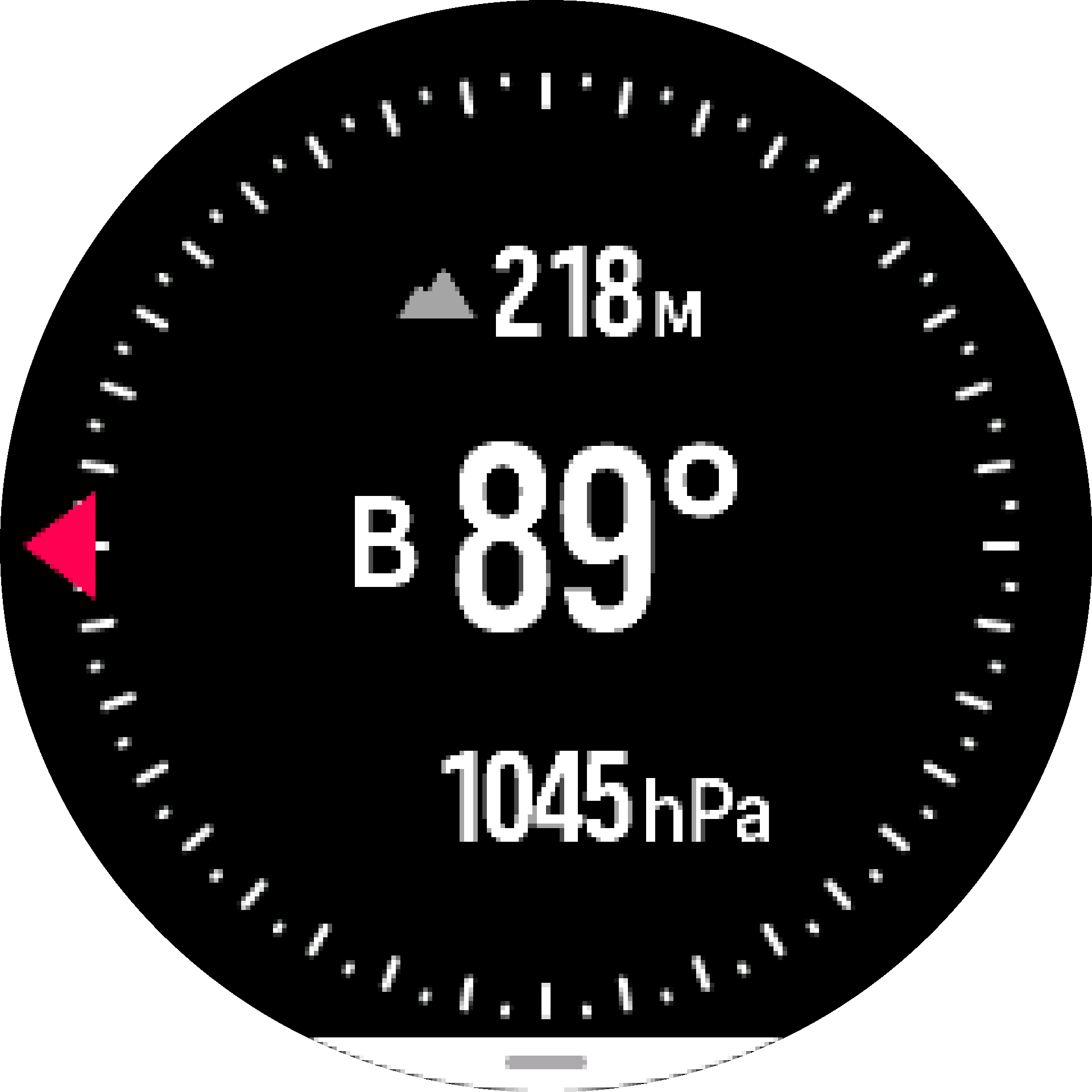

Часы Suunto Ocean оснащены гирокомпасом, который позволяет ориентироваться относительно магнитного севера. Благодаря компенсации наклона компас предоставляет точные данные, даже если не находится в горизонтальном положении.
Для доступа к компасу на дисплее часов проведите вверх или нажмите нижнюю кнопку.
В виджете компаса доступна следующая информация:
  • Стрелка, указывающая на магнитный север
  • Направление в румбах
  • Направление в градусах
  • Высота над уровнем моря
  • Барометрическое давление
Виджет компаса
Чтобы выйти из виджета компаса, проведите вправо или используйте среднюю кнопку.
Чтобы открыть список ярлыков в виджете компаса, проведите пальцем по экрану вверх или нажмите нижнюю кнопку. Ярлыки ускоряют доступ к навигационным действиям (например, к проверке координат текущего местоположения или к выбору другого маршрута для навигации).
Чтобы закрыть список ярлыков, проведите пальцем по экрану вниз или нажмите верхнюю кнопку.

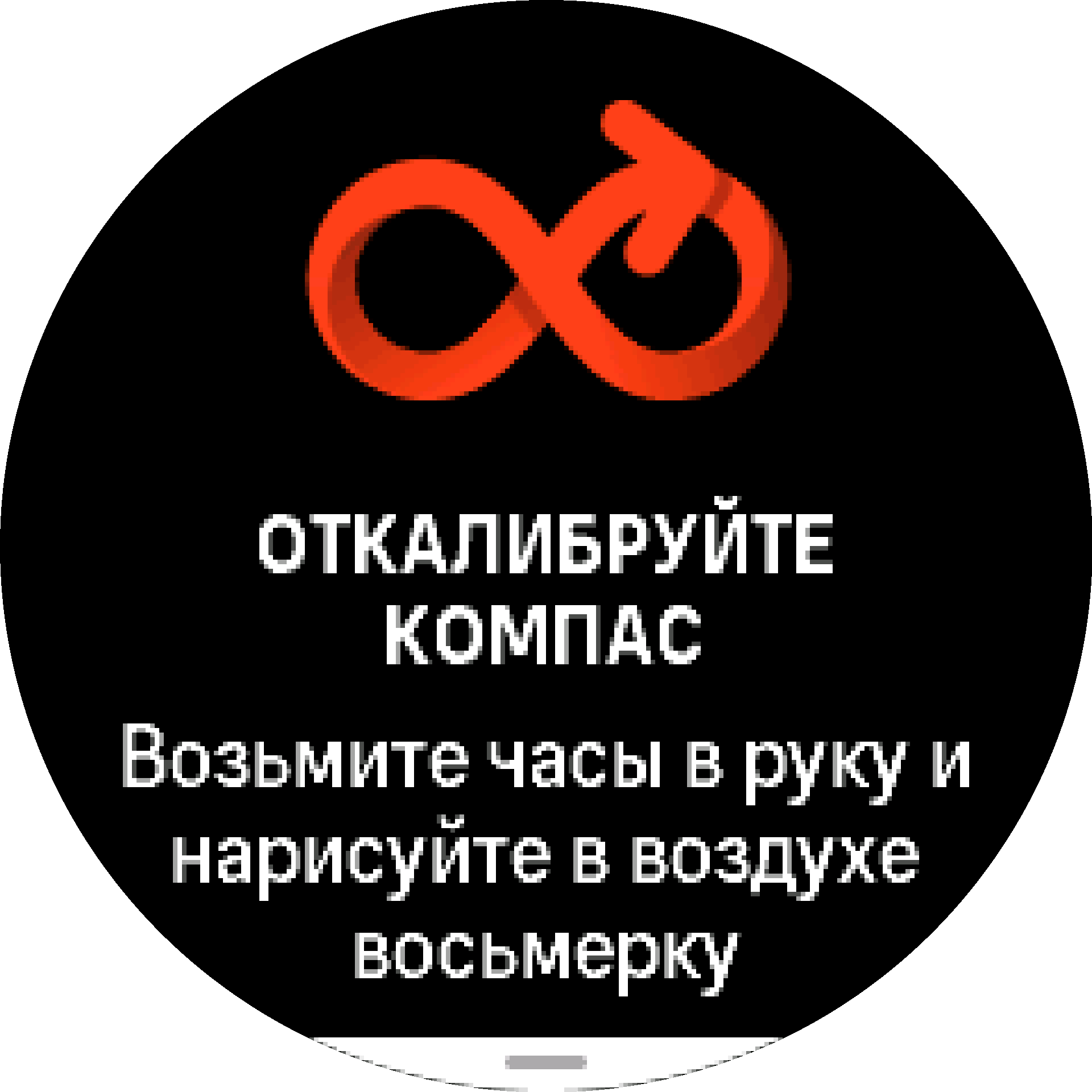

Калибровка компаса
Если компас не откалиброван, появится предложение откалибровать его при переходе в виджет компаса.
калибровка компаса S9PP
ПРИМЕЧАНИЕ:
Компас самостоятельно калибруется при эксплуатации, но при воздействии сильных магнитных полей или стука на часы, компас может показывать неправильное направление. Чтобы решить эту проблему, выполните калибровку заново.
