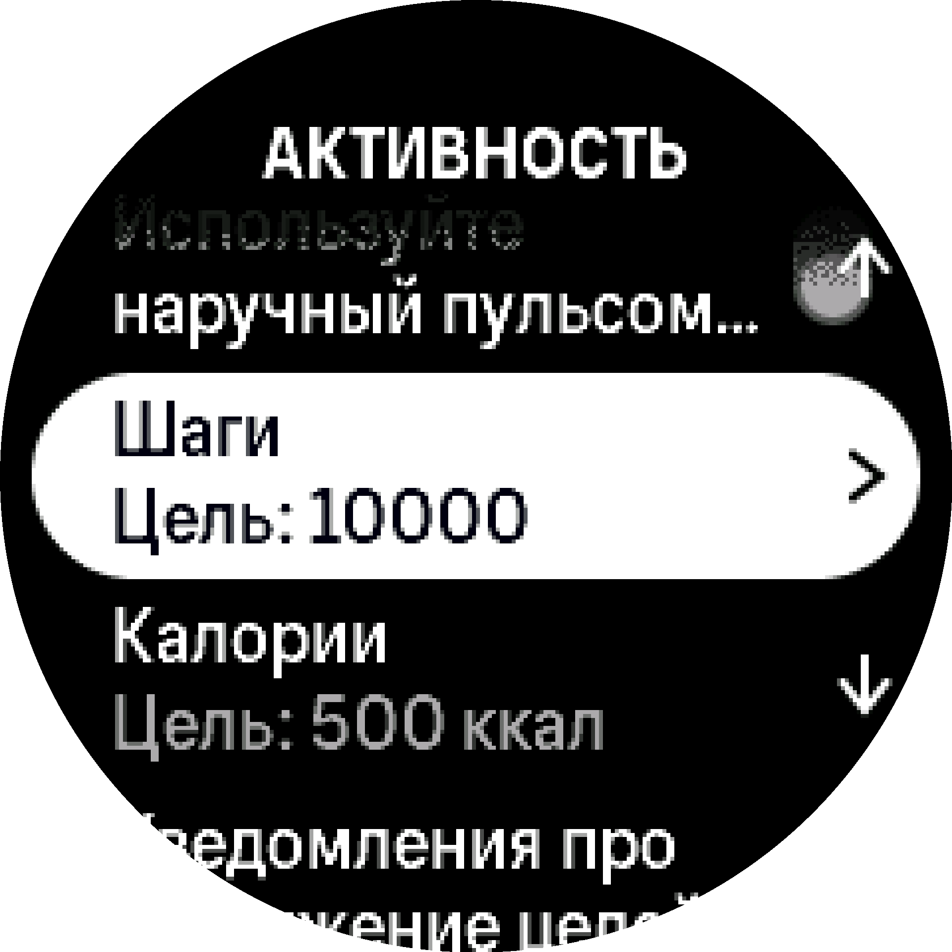

Цели активности
Здесь можно настраивать ежедневные цели по шагам и калориям. В настройках выберите Активность, чтобы открыть параметры целей активности.
Цели активности S9PP
Чтобы задать цель по шагам, укажите общее количество шагов за день.
Количество калорий, сжигаемых за день, рассчитывается по двум факторам: базовый метаболический уровень (BMR) и физическая активность.
Всего калорий
BMR — это количество калорий, сжигаемых организмом в состоянии покоя. Это те калории, которые необходимы организму, чтобы поддерживать температуру и выполнять базовые функции, например моргание или сердцебиение. Это количество зависит от личного профиля, в том числе таких факторов, как возраст и пол.
Для цели по калориям вы указываете, сколько калорий хотите израсходовать в дополнение к BMR. Это так называемые активные калории. Круг вокруг экрана активности заполняется в соответствии с количеством калорий, потраченных за день относительно цели.
