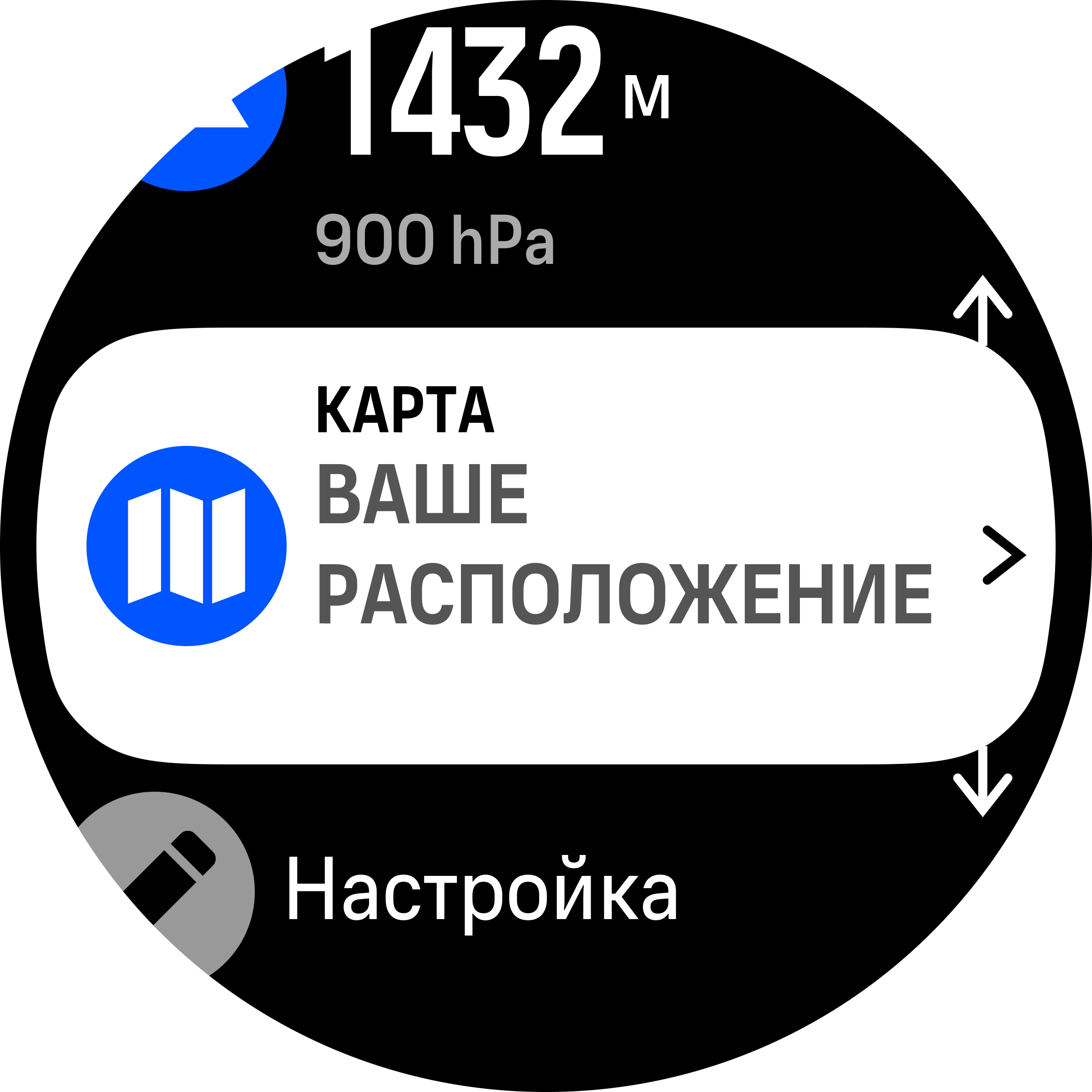

На дисплее часов проведите пальцем вверх или нажмите нижнюю кнопку.
Функции навигации также доступны в виджете компаса.

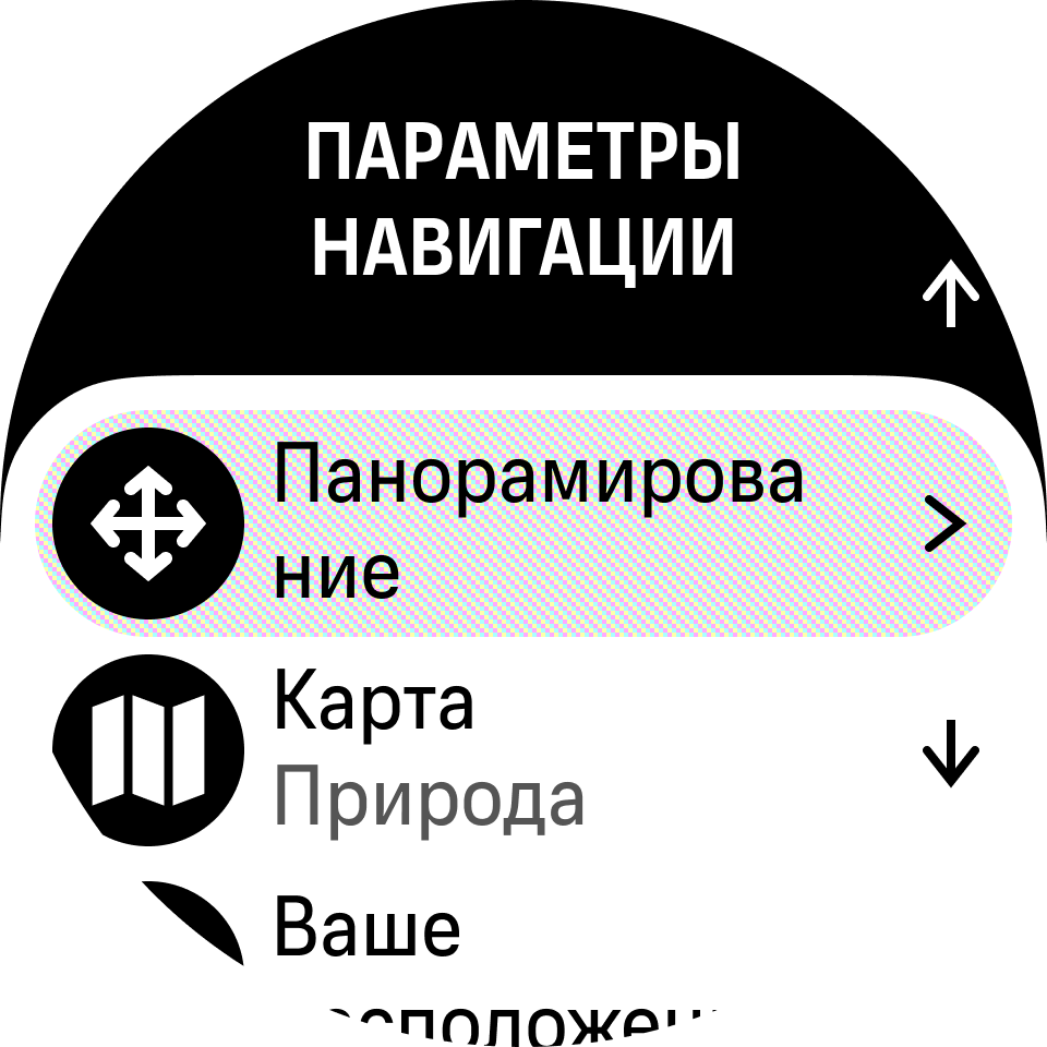

Выберите Карта.
Дисплей карты показывает текущее местоположение и окрестности.
Если компас не откалиброван, вам предложат откалибровать его при входе в карту.
Нажмите нижнюю кнопку, чтобы открыть список ярлыков. Ярлыки ускоряют доступ к навигационным действиям (например, к проверке координат текущего местоположения или к выбору другого маршрута для навигации).
