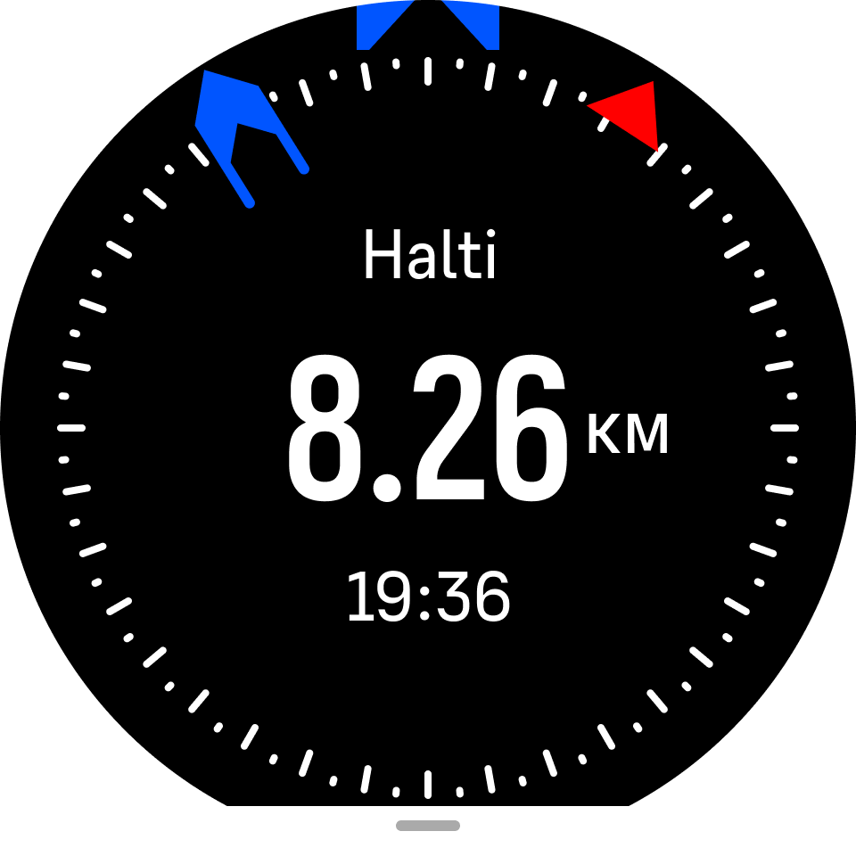

Навигация до интересующего пункта имеет два представления:
- Представление интересующих пунктов (POI) с индикатором направления и расстоянием до POI
- Представление карты с указанием вашего текущего местоположения относительно интересующего пункта и навигационной цепочки (пройденного маршрута)
- Нажмите среднюю кнопку, чтобы переключиться между представлениями. ПРИМЕЧАНИЕ:- Если включены офлайн-карты, то представление будет отображать подробную карту в зависимости от вашего местоположения.
Другие интересующие пункты, находящиеся рядом, показаны на карте серым цветом. Чтобы изменить масштаб в представлении карты, удерживайте нажатой среднюю кнопку, а затем изменяйте масштаб с помощью верхней и нижней кнопок.
Выбрав представление интересующего пункта коснитесь экрана для просмотра дополнительной информации в нижней строке (например, разницу по высоте между текущим местоположением и интересующим пунктом, примерное время прибытия (ETA) или примерное время на маршруте (ETE)).
