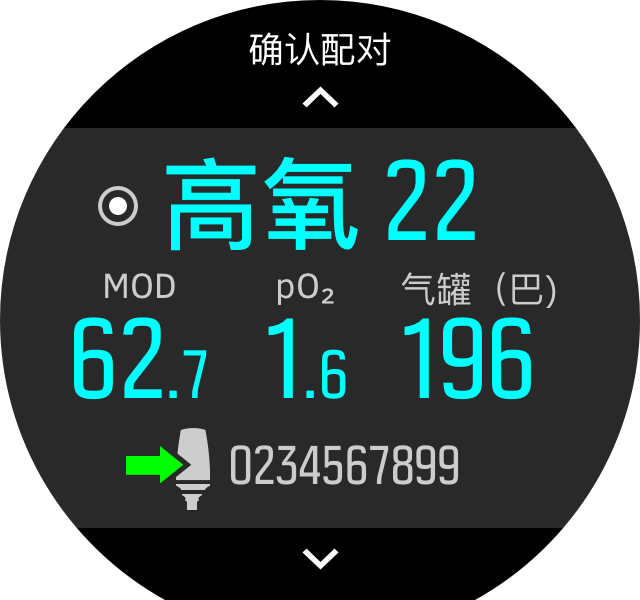

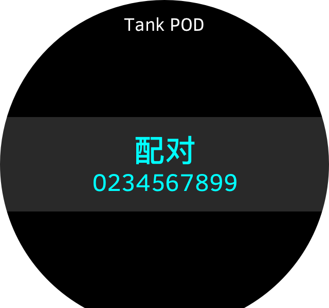

若要安装和配对 Suunto Tank POD:
数秒钟后,屏幕上将显示弹出菜单,其中显示了 Tank POD 的序列号、电池状态和罐压。从列表中选择正确的气体与您的设备配对,然后按中间按钮以确认配对。
与 Tank POD 配对时,所显示的电池电量示数只是一个近似值。

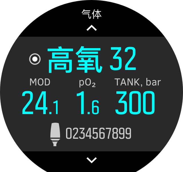

或者,您可以从菜单配对 Suunto Tank POD:
在 气体 菜单中,选择要与 Tank POD 配对的气体。

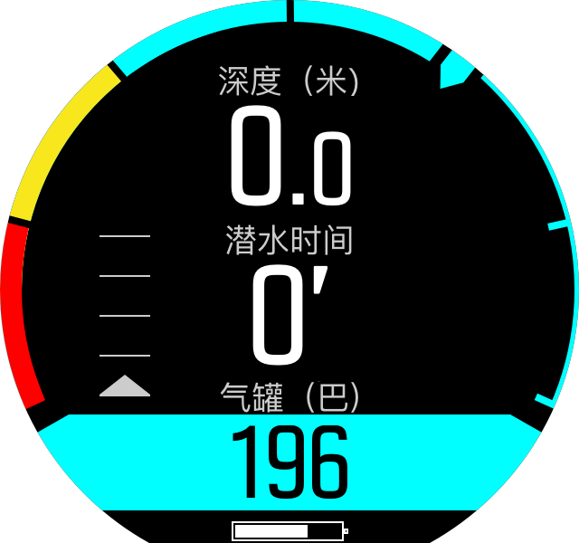

在潜水主视图中,只显示一个罐压,对应于活性气体。更换气体时,显示罐压将相应改变。

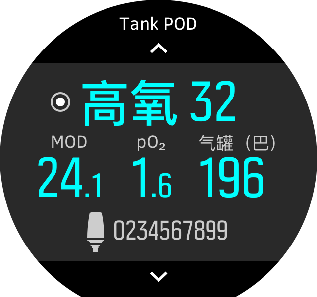

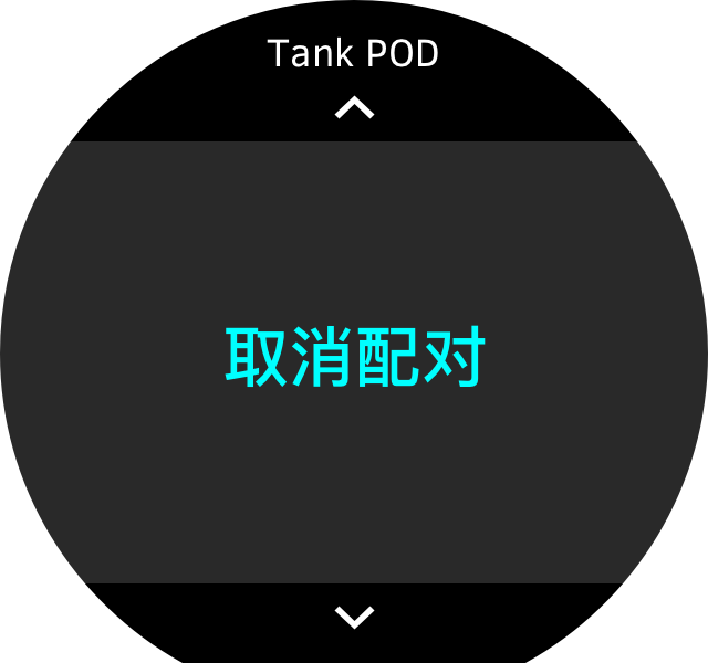

若要利用近距离法从特定气体取消 Tank POD 配对并移除它:
进入罐压视图,让 Tank POD 靠近潜水电脑:
滚动至需要移除 Tank POD 的气体:

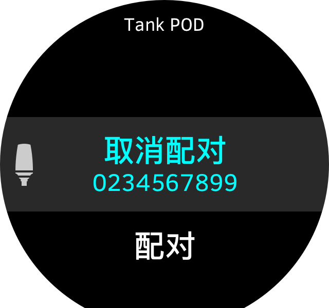

选择 取消配对:

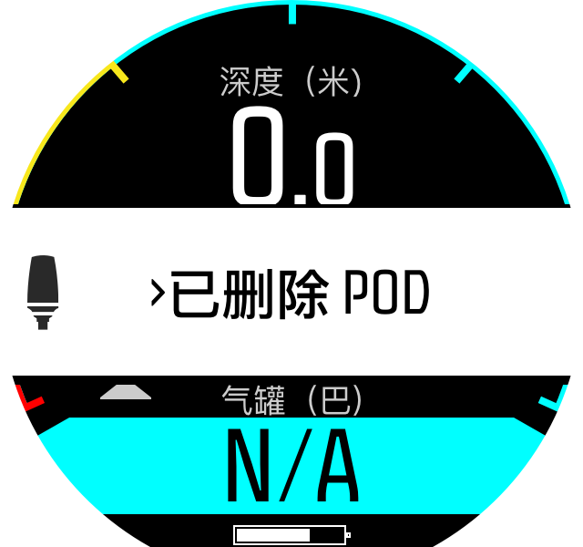

您的 Tank POD 已从所选气体列表中移除:

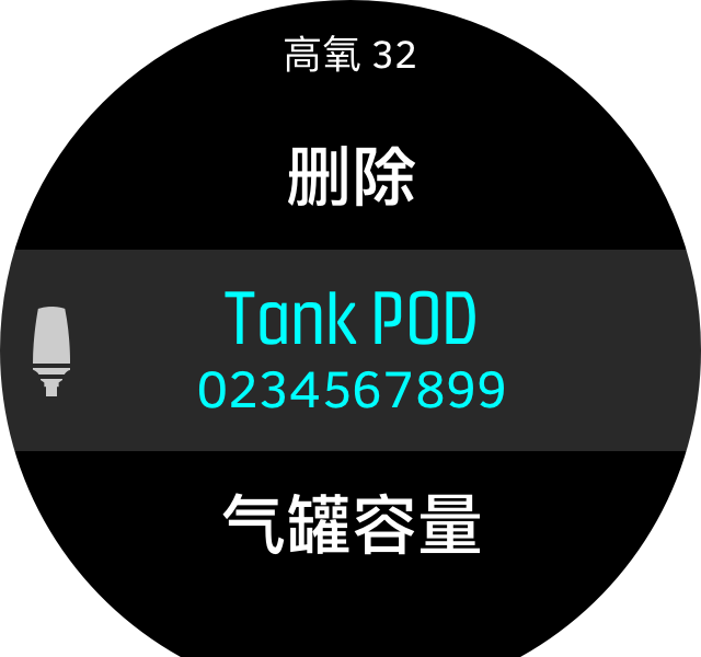

若要通过菜单从特定气体取消 Tank POD 配对并移除它:
在 气体 菜单中,选择需要移除 Tank POD 的气体:
选择需要移除的 Tank POD(检查序列号):
选择 取消配对:
