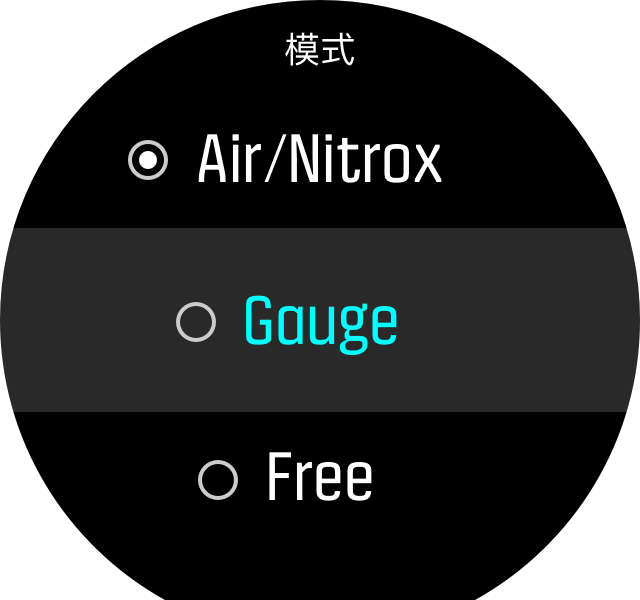

默认情况下,Suunto D5 有三种潜水模式:Air/Nitrox、Free 和 Gauge(水下计时器)。在 潜水设置 » 模式 下为您的潜水选择合适的模式。如果选择 Off 模式,您可以将 Suunto D5 作为一般腕表使用。在这种情况下,所有潜水功能将关闭。

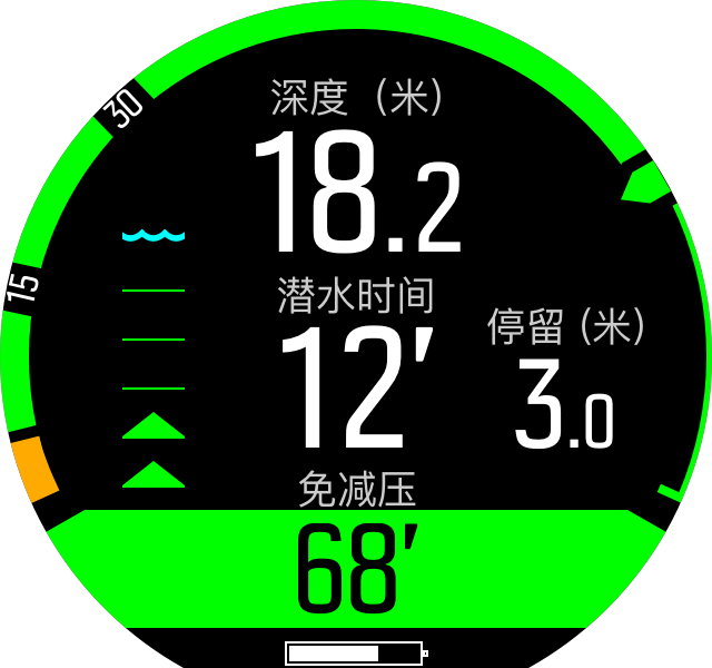

  • 免减压 - 拱形显示免减压时间。
    airnitrox nodeco

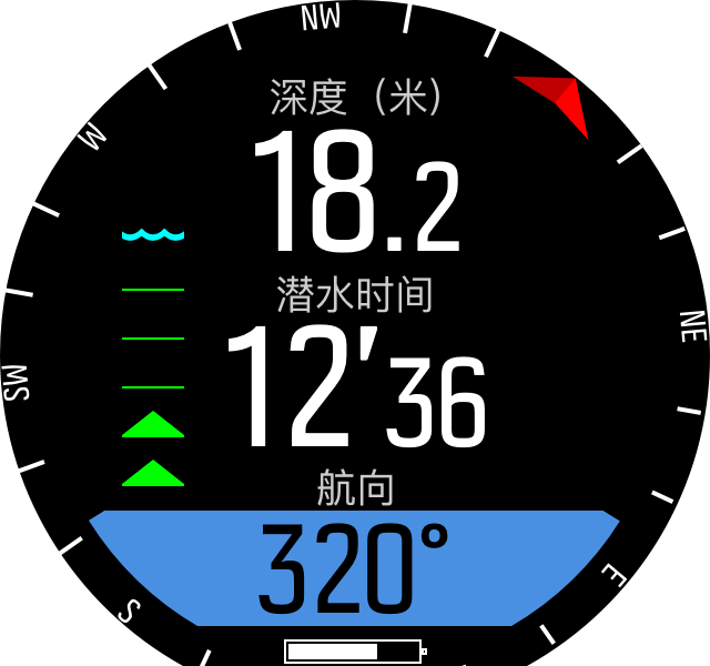

  • 指南针
    airnitrox compass

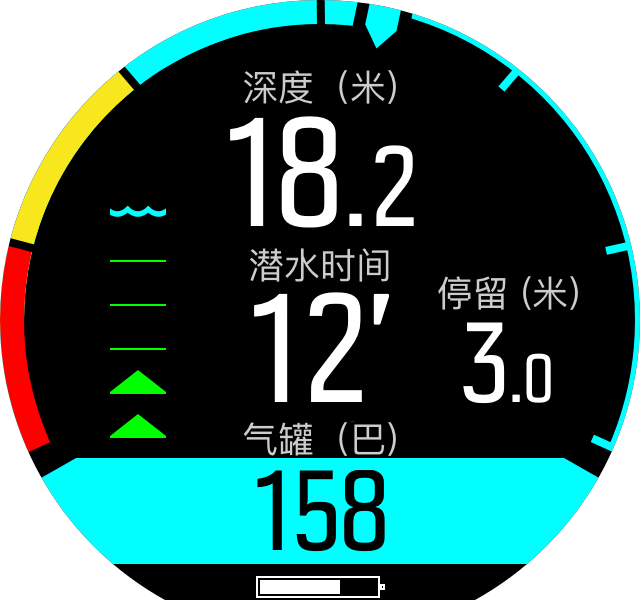

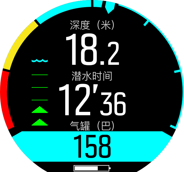

  • 罐压 - 关于显示内容的更多信息,请参阅 罐压
    airnitrox tank pressure

转至 主菜单 » 潜水设置 » 模式 以激活 Free 模式。Suunto D5 将重启以更改模式。激活 Free 模式时,显示屏会显示白色的数据。深度以您设定的单位表示(请参阅如何设置语言和单位),以分和秒表示的潜水时间在显示屏中央显示。温度信息在显示屏底部显示。使用下按钮,您可以更改显示屏底部的窗口。

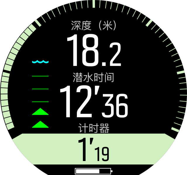

  • 计时器

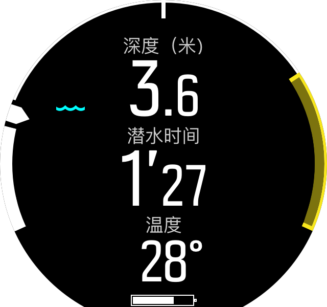

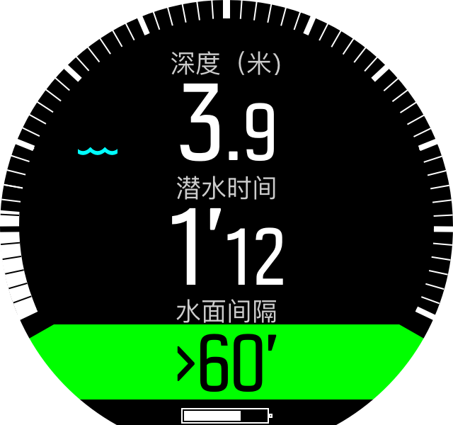

深度
这是默认视图。拱形左侧的白色箭头根据深度移动。黄色拱形显示(深度通知 5 定义的)的最大深度与下个最深活动深度通知之间的深度。
潜水前:
Freedive depth before dive D5
潜水期间:
Freedive depth during dives D5

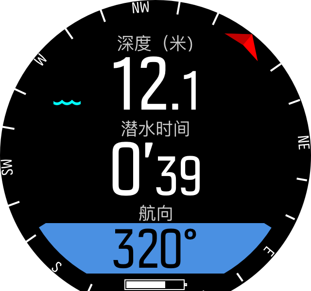

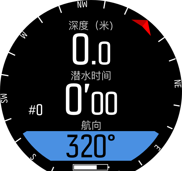

指南针
潜水前:
Freedive sompass before dives D5
潜水期间:
Freedive compass during dives D5

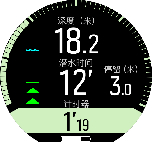

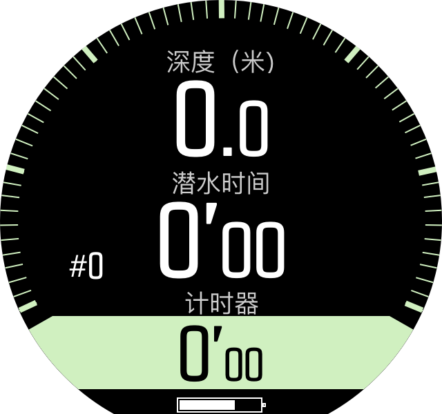

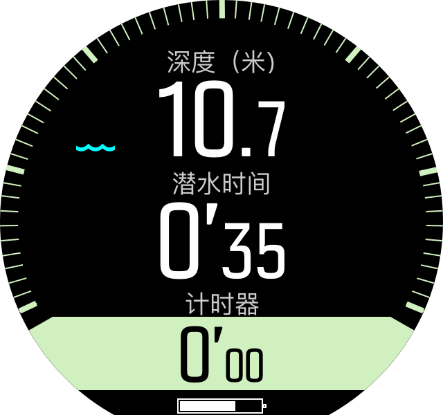

计时器
只有在 Suunto 应用中进行自定义后,才能使用此视图。
潜水前:
Freedive timer before dives D5
潜水期间:
Freedive timer during dives D5

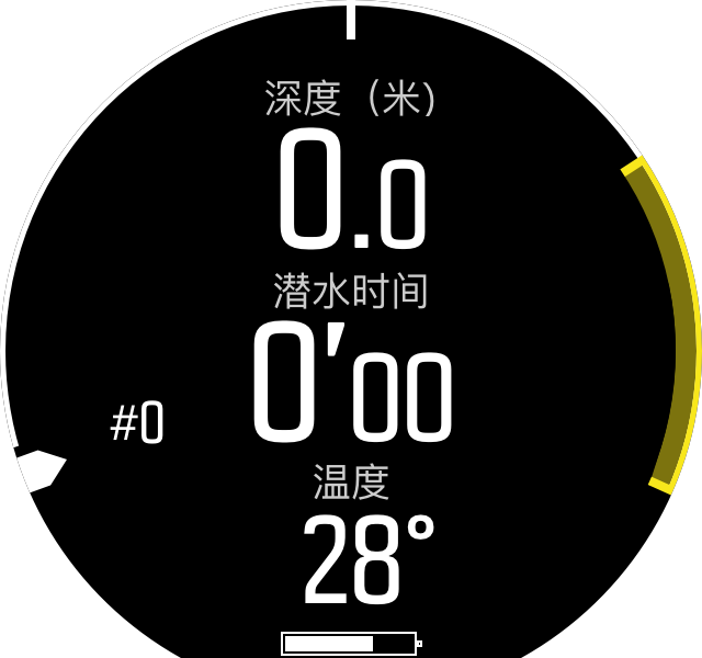

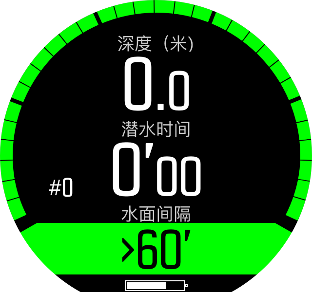

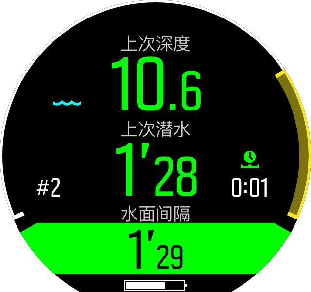

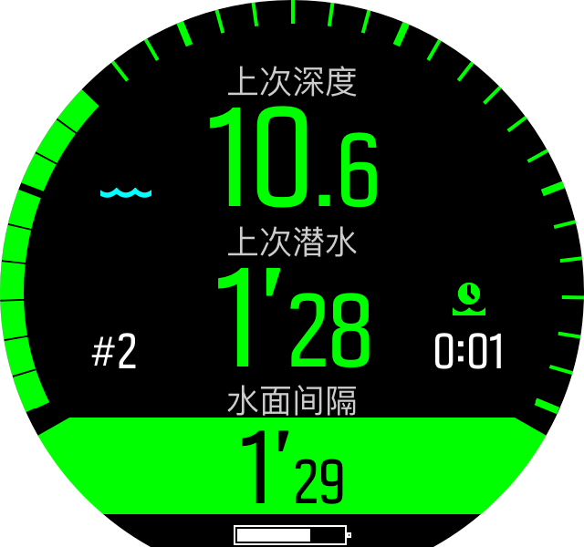

自由潜水后在水面
Free mode surface depth view D5
潜水后,当您在水面时,显示屏中的数据变成绿色。您可以查看您的上次深度、上次潜水的时间,以及您完成的潜水次数(带井号标签的白色数值)。

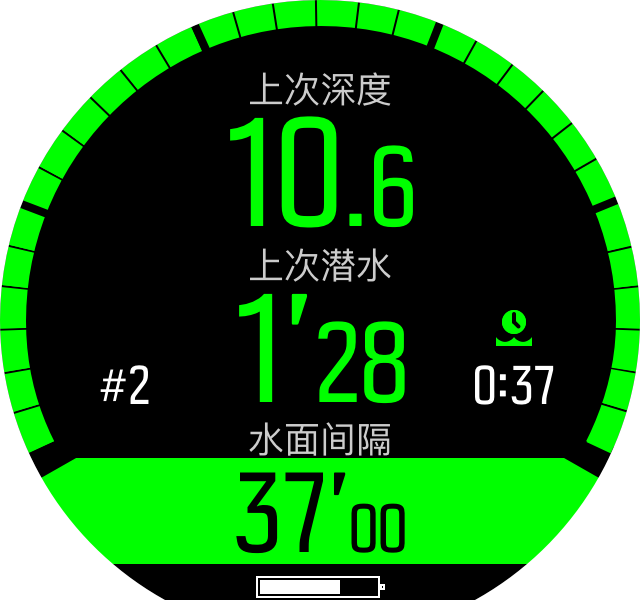

水面通知
Timer(计时器)视图中,水面间隔时间在显示屏底部的绿色字段中以分钟和秒计数,直到达到您在 主菜单 » 潜水设置 » 通知 » 水面通知 中设定的数值。
Free mode surface interval D5
如果 水面通知 关闭,水面间隔计数器运行 4 小时,在此之后或在之前设置的水面间隔时间过后,计数器从显示屏消失。Suunto D5 将显示以下数据:
Free mode time view after surface int
在水面时间图标 icon surface D5 下,将以白色显示在水面花费的时间(单位为小时和分钟)。
关于深度通知设置,请参阅如何设置深度通知(仅自由潜水)
