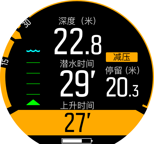

Nachfolgend siehst du einen typischen Dekompressionstauchgang, der die Aufstiegszeit und den ersten empfohlenen Tiefenstopp bei 20,3 Metern zeigt:
p16-deepstop

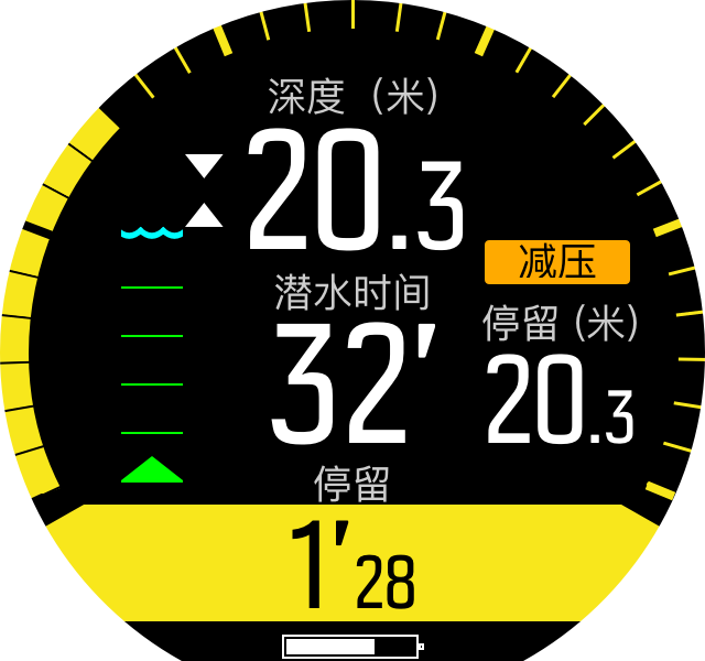

Im nachstehenden Beispiel siehst du, was der Suunto D5 bei einem optionalen Tiefenstopp anzeigt:
p16-deepstop-2

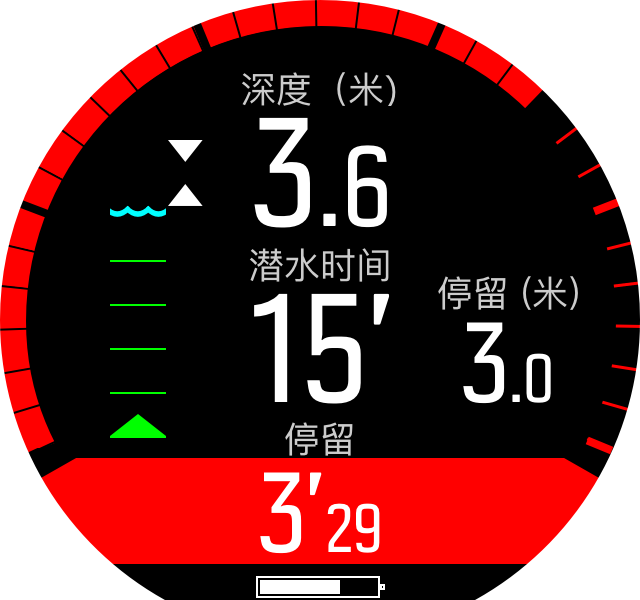

Im nachstehenden Beispiel siehst du, was der Suunto D5 bei einem obligatorischen Tiefenstopp anzeigt:
Stop 3m red D5
