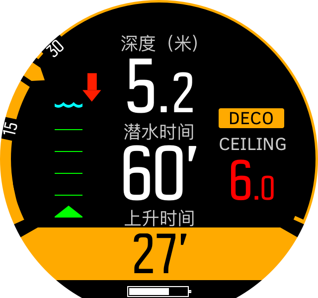

p10-ceiling-broken在减压潜水中,超过最小减压深度 0.6 米(2 英尺)以上。立即下潜回最小减压深度以下,然后继续正常上升。

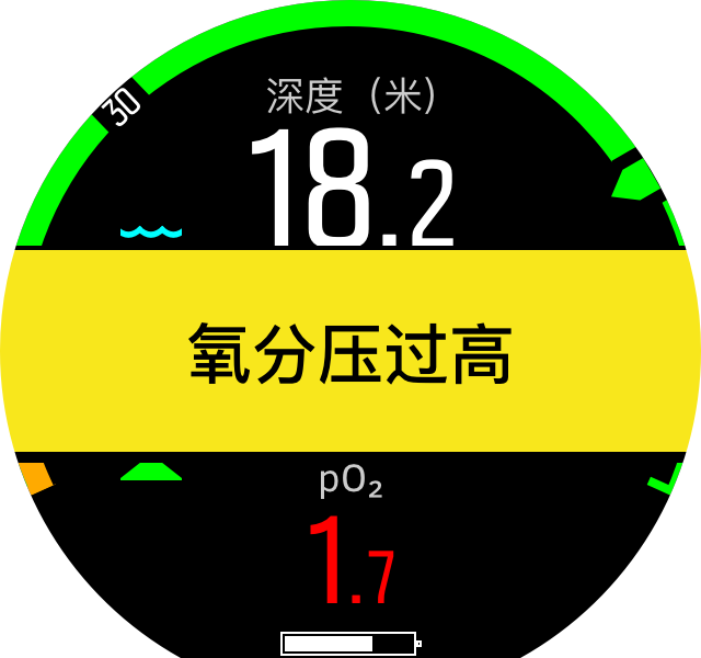

p10-high-pO2氧分压超出安全水平 (>1.6)。立即上升,或者更改为氧气百分比含量更低的气体。
