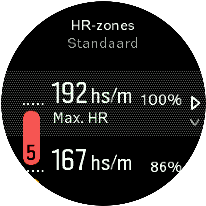

Hartslagzones
De hartslagzones worden gedefinieerd als percentagebereiken op basis van uw maximale hartslag (max. HR).
Uw maximale HR wordt standaard berekend met behulp van de volgende standaardvergelijking: 220 - uw leeftijd. Als u precies weet wat uw max. HR is, moet u de standaardwaarde dienovereenkomstig aanpassen.
Suunto 5 heeft standaard en activiteitspecifieke HR-zones. De standaardzones kunnen voor alle activiteiten worden gebruikt, maar voor meer geavanceerde trainingen kunt u specifieke HR-zones voor loop- en fietsactiviteiten instellen.
Max. HR instellen
Stel uw maximale HR in vanuit de instellingen onder Training » Intensiteitszones » Standaard zones.
  1. Selecteer de max. HR (hoogste waarde, bpm [slagen per minuut]) en druk op de middelste knop.
  2. Selecteer uw nieuwe maximale hartslag door op de knoppen rechtsboven of rechtsonder te drukken.
Default Max HR-1
  1. Druk op de middelste knop om de nieuwe max. HR te selecteren.
  2. Houd de middelste knop ingedrukt om de HR-zoneweergave af te sluiten
OPMERKING:
U kunt uw maximale HR ook instellen vanuit de instellingen onder Algemeen » Persoonlijk.
