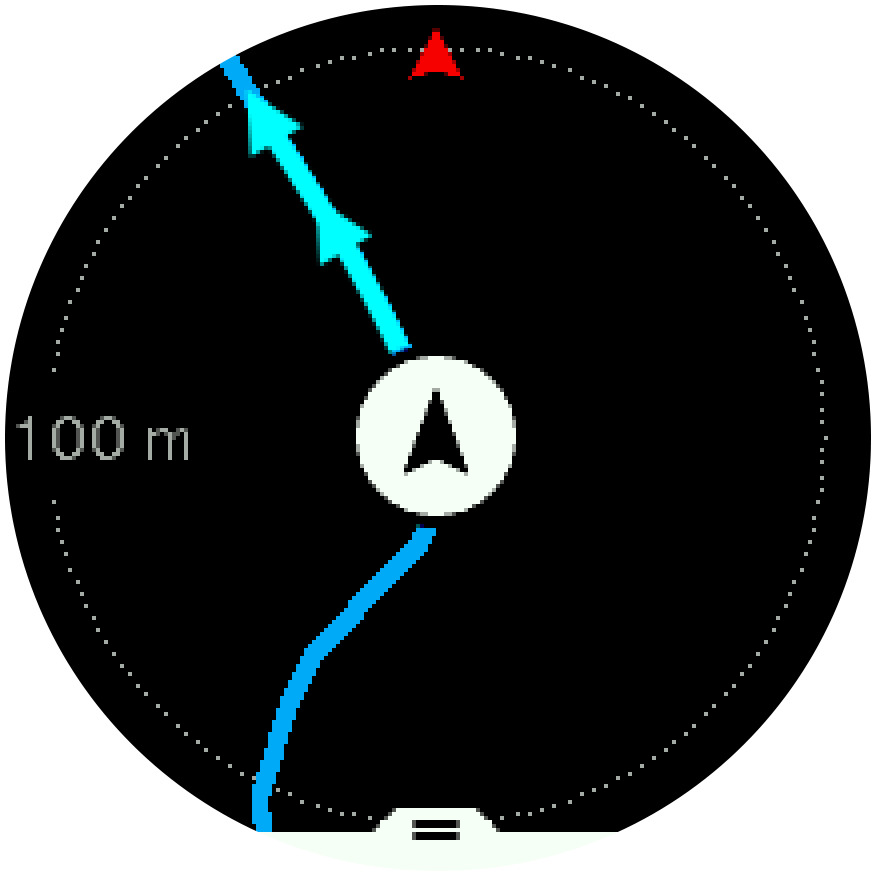

Je kunt je Suunto 5 Peak gebruiken om routes te navigeren.
Een route navigeren:
- Druk op de knop rechtsboven om het startprogramma te openen.
Scrol omlaag naar Navigatie en druk op de middelste knop.
Scrol naar Routes en druk op de middelste knop om je lijst met routes te openen.
Scrol naar de route die je wilt volgen en druk op de middelste knop.
Selecteer Start de training als je de route wilt gebruiken voor een training of selecteer Alleen navigeren als je de route alleen wilt navigeren.
OPMERKING:Als je de route alleen navigeert, wordt niets opgeslagen of geregistreerd in Suunto-app.
Druk gelijk wanneer nogmaals op de rechterbovenknop om de navigatie te stoppen.

Informatie over navigatie
Terwijl u een route navigeert, helpt uw horloge u op het juiste pad te blijven door extra meldingen te geven.
Als je bijvoorbeeld meer dan 100 m van de route afwijkt, geeft het horloge aan dat je niet op de goede weg bent; je ontvangt ook een melding zodra uje weer op de goede weg bent.
Zodra je een routepunt of een POI op de route hebt bereikt, krijg je een informatieve pop-up te zien waarin de afstand en geschatte routetijd of tijd onderweg (ETE, ‘estimated time en route’) naar het volgende routepunt of POI wordt weergegeven.

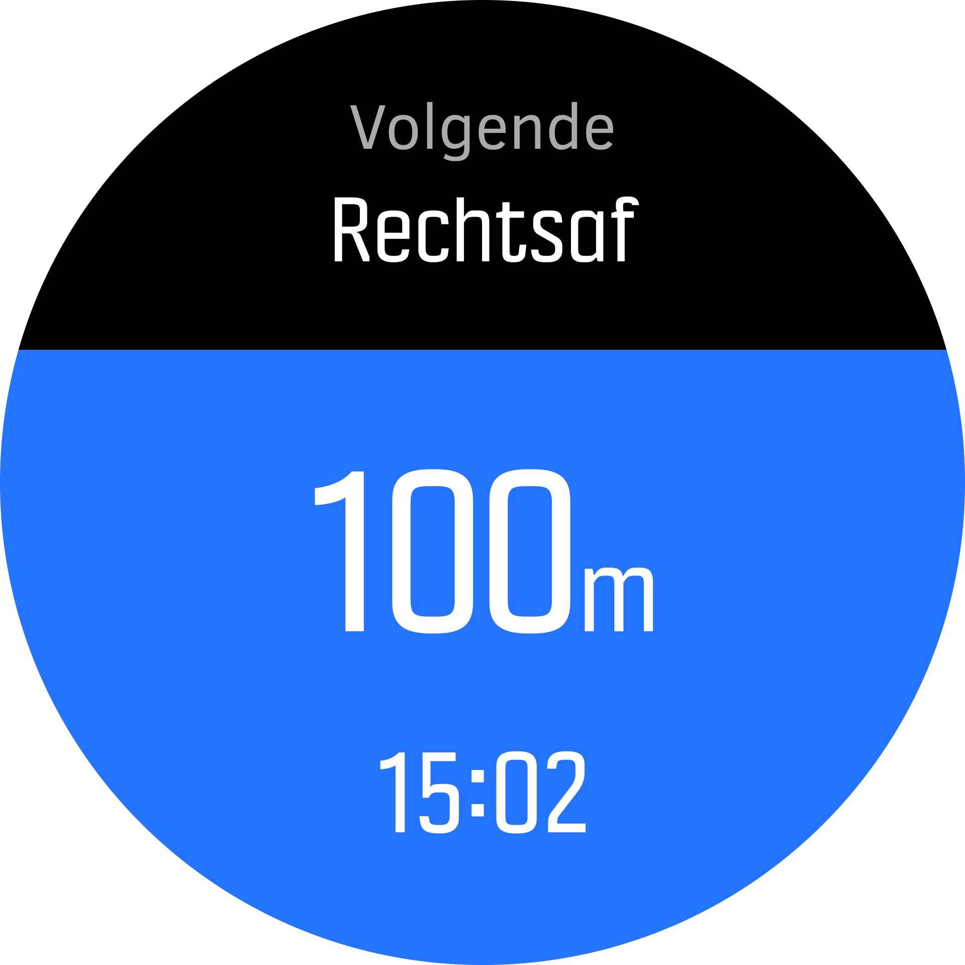

Stapsgewijze navigatie
Wanneer je routes aanmaakt in Suunto-app, kun je ervoor kiezen om stapsgewijze instructies te activeren. Wanneer de route wordt overgezet naar je horloge en wordt gebruikt voor navigatie, geeft je horloge je stapsgewijze instructies met een geluidsmelding en informatie over welke kant je op moet.

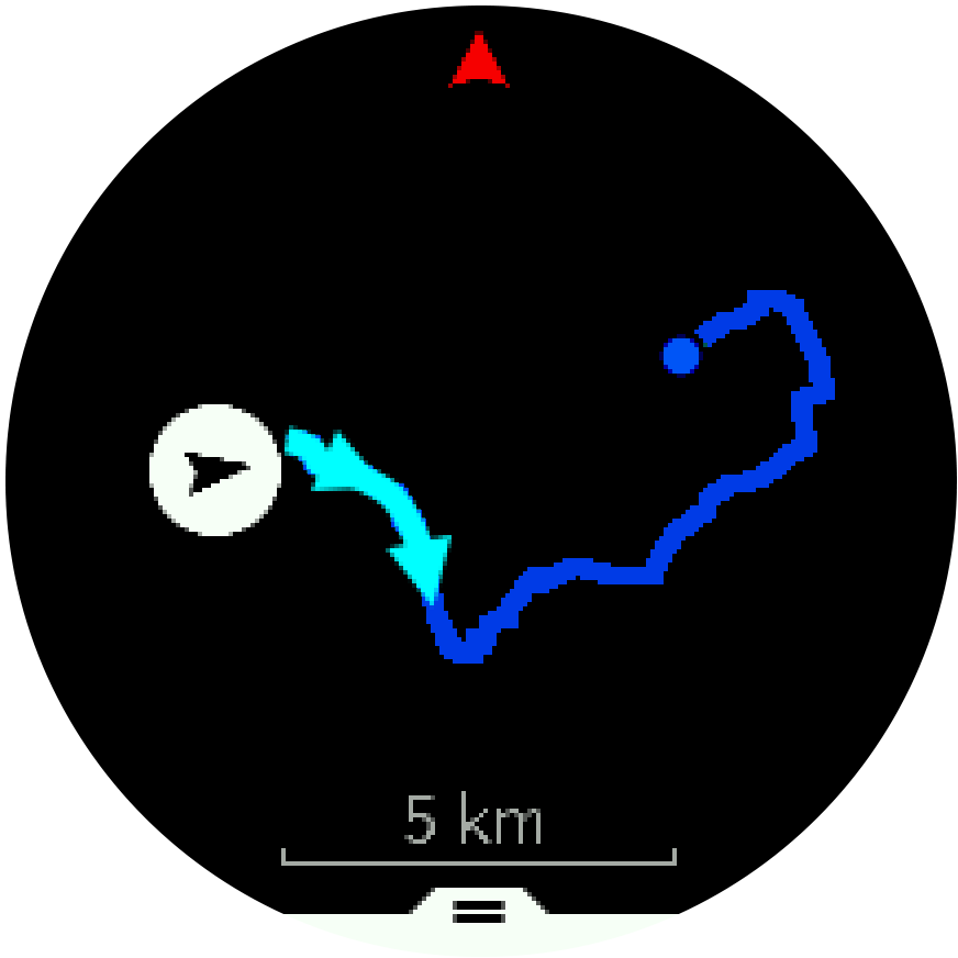

Terugvinden
Als u gps gebruikt bij het vastleggen van een activiteit slaat Suunto 5 Peak automatisch het startpunt van uw oefening op. Met Terugvinden, kan Suunto 5 Peak u direct terugleiden naar uw startpunt.
Om Terugvinden te starten:
- Tijdens het vastleggen van een activiteit, drukt u op de middelste knop totdat u het navigatiedisplay bereikt.
- Druk op de rechteronderknop om het sneltoetsmenu te openen.
- Blader naar Terugvinden en druk op de middelste knop om te selecteren.
- Druk op de linkeronderknop om af te sluiten en naar het navigatiedisplay te gaan.
De navigatiebegeleiding wordt als laatste scherm op de geselecteerde sportmodus weergegeven.
