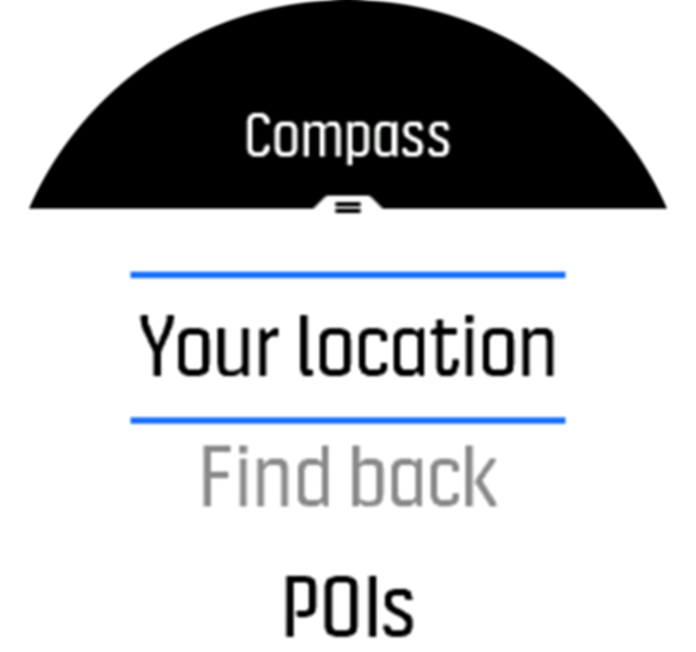

Όταν είστε στην οθόνη πυξίδας, μπορείτε να μετακινηθείτε προς τα πάνω από το κάτω μέρος της οθόνης ή να πατήσετε το κάτω κουμπί για να ανοίξετε τη λίστα των συντομεύσεων. Οι συντομεύσεις δίνουν τη δυνατότητα να έχετε γρήγορη πρόσβαση στις ενέργειες πλοήγησης όπως ο έλεγχος των συντεταγμένων της τρέχουσας θέσης σας ή η επιλογή μιας διαδρομής για πλοήγηση.
Compass shortcuts en
Κάνετε κύλιση προς τα κάτω ή πατήστε το πάνω κουμπί για έξοδο από τη λίστα συντομεύσεων.
