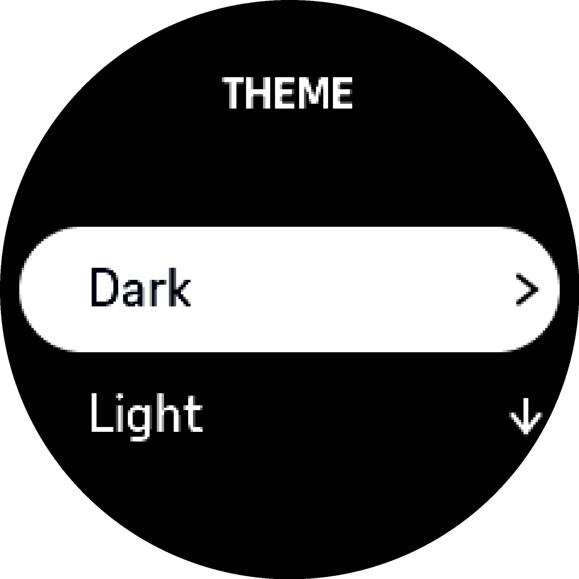

За смяна на темата на дисплея:
  1. Изберете който и да е спортен режим и плъзнете нагоре или натиснете долния бутон, за да превъртите надолу до Theme, и натиснете средния бутон.
  2. Превключвайте между Light и Dark, като плъзгате нагоре или надолу или като натискате горния или долния бутон, и потвърдете със средния бутон.
    елемент с тъмна тема
  3. Превъртете назад, за да стартирате тренировката.
