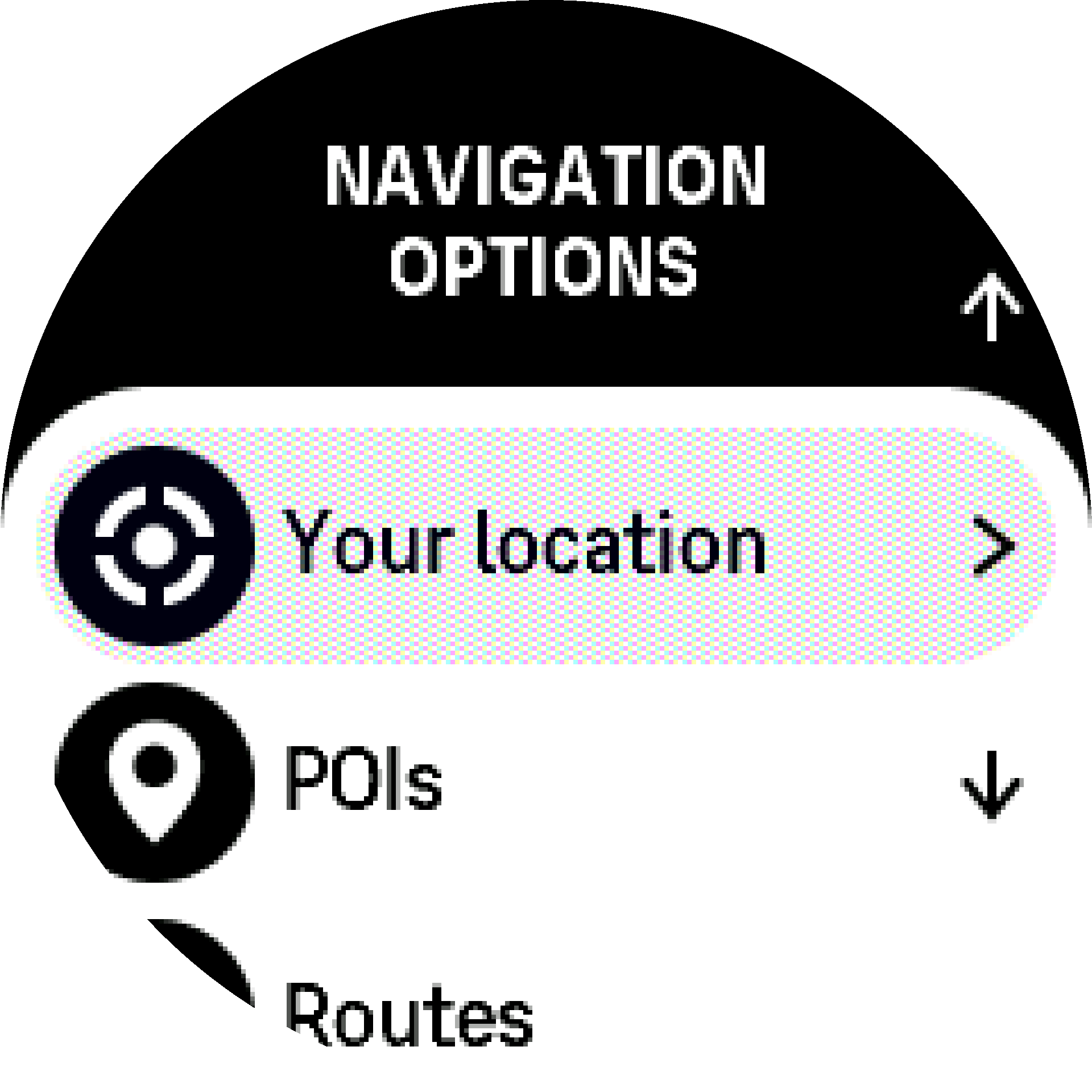

Докато сте на притурката на компаса, можете да плъзнете по екрана отдолу нагоре или да натиснете долния бутон, за да отворите списък с бутони за бърз достъп. Бутоните за бърз достъп ви дават бърза връзка към навигационни действия като проверка на координатите на настоящото ви местоположение или избор на маршрут, по който да навигирате.
Опции на притурката на компаса
Плъзнете надолу или натиснете горния бутон, за да излезете от списъка с бутони за бърз достъп.
