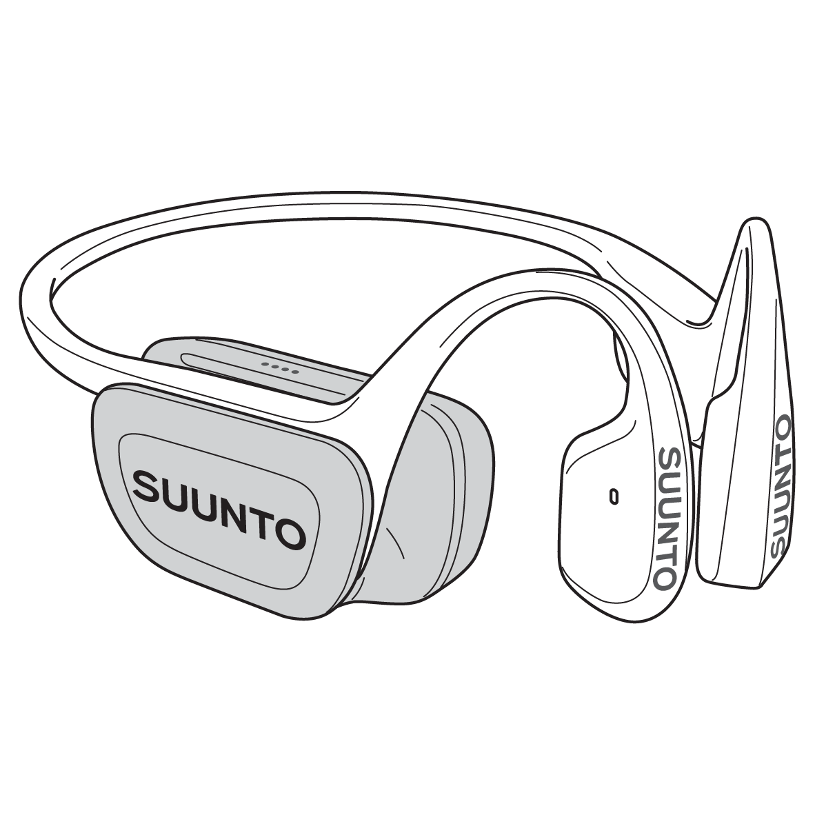

Voordat je de powerbank gaat gebruiken, moet je deze met de bijgeleverde USB-C-kabel opladen. Druk op de knop aan de onderkant om de batterijstatus van de powerbank te testen. Bovenop het apparaat gaan lichtjes branden. Elk lichtje staat voor 25% van de batterijcapaciteit.
Om je Suunto Aqua op te laden met de powerbank, druk je op de knop aan de onderkant van de powerbank en steek je de hoofdtelefoon in de oplaadpoort. Sluit de powerbank door de achter- en voorkant lichtjes samen te drukken. Wanneer de hoofdtelefoon is ingeschakeld, wordt deze automatisch uitgeschakeld zodra je die met de powerbank verbindt. Terwijl de hoofdtelefoon wordt opgeladen, brandt de ledverlichting op de powerbank. Als de batterij volledig is opgeladen, gaat de ledverlichting uit.
OPMERKING:
Zorg ervoor de oplaadpoorten contact maken als je de hoofdtelefoon in de powerbank steekt. Het opladen begint pas als de lichtjes op de powerbank knipperen.
opladen aqua
