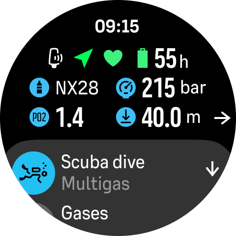

Ang sumusunod na halimbawa ay nagpapakita ng isang decompression na pagsisid sa 40 m sa Multigas na mode at kasama ang mga sumusunod na gas: NX28 (pangunahing gas), NX99 decompression na gas.
  1. Screen bago ang pagsisid – ipinapakita ang aktibong gas (NX28), na naka-set sa ppO2 at MOD.
    maramihang gas bago ang pagsisid

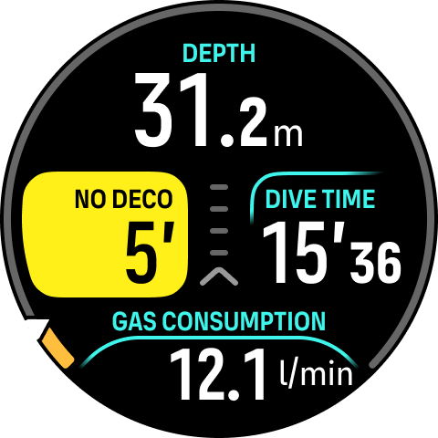

  2. Alarma ng NDL sa 5 min.
    Alarma ng NDL ng maramihang gas

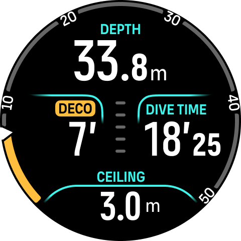

  3. Ang NDL ay umabot sa 0 at kailangan ang decompression. Nagbabago ang panukat sa orange na nagpapahiwatig ng oras ng Deco. Ipinapakita ng lugar ng NDL ang value ng TTS kasama ang mga kinakailangang paghinto ng deco at paghinto para sa kaligtasan. Ang value ng ceiling ay ipinapakita sa window ng switch.
    pagsisid na may mga sapilitang paghinto at maramihang gas

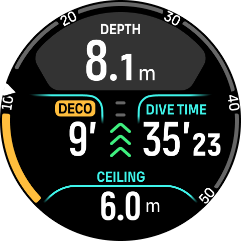

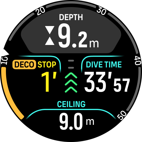

  4. Ang value ng ceiling ay 9 m upang maaari kang pumaitaas sa lalim na ito sa loob ng mga limitasyon ng bilis ng pag-ahon. Kapag malapit na sa lalim ng ceiling at pumasok sa lugar ng window ng decompression, lalabas ang dalawang arrow sa tabi ng numero ng lalim at may lalabas na timer sa field ng Deco na nagsasaad ng kinakailangang paghinto na 1 min. Kapag ang countdown ay 0 na, ang TTS value ay ipapakita muli at ang value ng ceiling ay nagbago nang 3 m mas mababaw, hanggang 6 m.
    sapilitang paghinto sa 9 m na may maramihang gassapilitang paghinto sa 6 na may maramihang gas

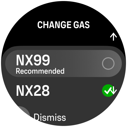

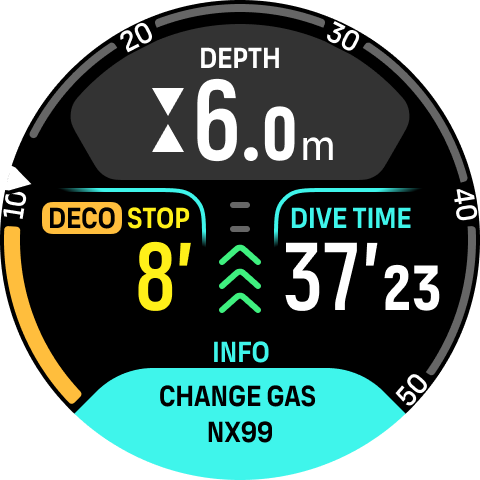

  5. Pagpapalit ng gas sa 6 m. Ang oras ng decompression ay palaging kinakalkula gamit ang pagpapalagay na ginagamit mo ang lahat ng mga gas na makikita sa listahan ng Gas. Sa sandaling umakyat sa 6 m, iminumungkahi ang pagpapalit ng gas sa NX99. Kapag nagawa na ang paglipat, lilitaw ang impormasyon ng kasalukuyang gas. Kung magpasya kang balewalain ang pagpapalit ng gas, hindi magiging tumpak ang impormasyon ng decompression.
    magpalit ng gaslistahan ng pagpapalit ng gas

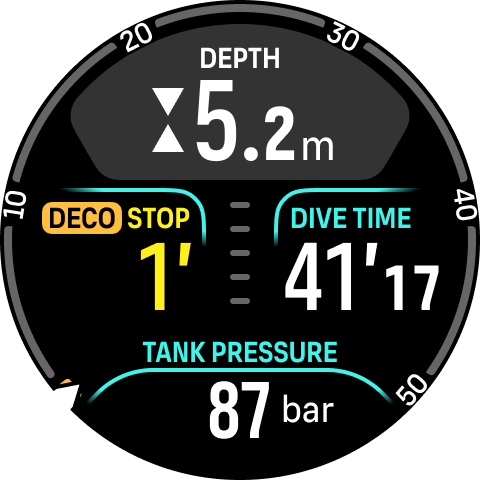

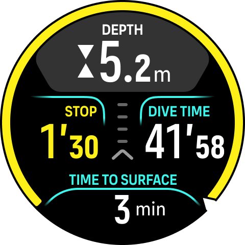

  6. Pagdating sa huling paghinto. Kapag na-clear na ang oras ng decompression, ang tanda ng deco ay mawawala at ang paghinto ay magiging paghinto para sa kaligtasan. Sa halimbawang ito, ang paghinto para sa kaligtasan ay naka-set sa Adjusted, kaya ang countdown ay mag-uumpisa sa 1'30 dahil sa mas mahabang oras sa 6 m.
    080501080502

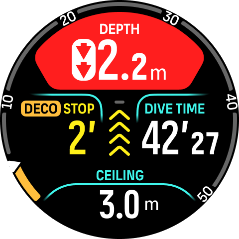

  7. Kung pumaitaas ka sa itaas ng decompression o ng window ng paghinto para sa kaligtasan, isang arrow at babala ang mati-trigger at magdidikta sa iyo na bumaba pabalik sa window.
    maramihang gas arrow na pababa
