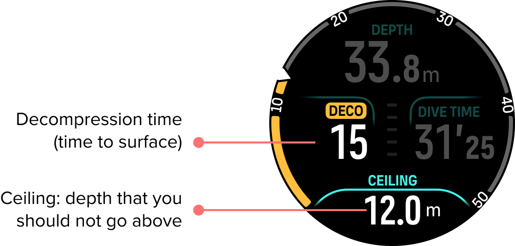

Kapag lumampas ka sa no-decompression limit, ang Suunto Nautic S ay magbibigay ng impormasyon ng decompression na kinakailangan para sa pag-ahon. Ang impormasyon sa pag-ahon ay palaging ipinakita na may dalawang value:
- Oras ng decompression (tinatawag ding Time to surface): pinakamainam na tagal ng pag-ahon sa minuto hanggang sa ibabaw sa mga gas na mayroon
- Ceiling: lalim na hindi mo dapat lampasan
HUWAG KAILANMAN LUMAMPAS SA CEILING! Hindi ka dapat umahon na lampas sa ceiling sa oras ng iyong decompression. Para maiwasan ang paggawa nito nang hindi sinasadya, dapat kang manatili sa ibaba ng ceiling.
Kapag ang oras ng No deco ay nasa 0 min, magbabago ang display area para ipakita ang oras ng Deco, ipapakita ang ceiling value sa window ng switch at magiging orange ang arko na nagsasaad ng parehong oras ng deco. Nati-trigger din ang isang alarm na puwedeng kumpirmahin sa pagpindot ng anumang button.
Deco na oras ay tumutukoy sa inirerekomendang oras ng pag-ahon papunta sa ibabaw (TTS).
