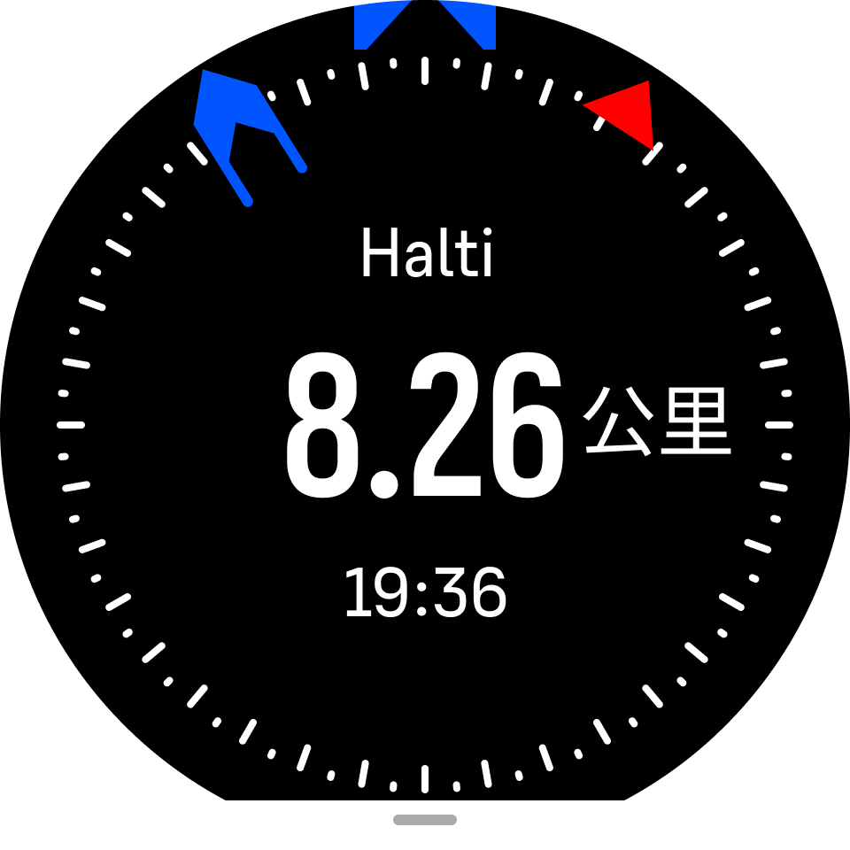

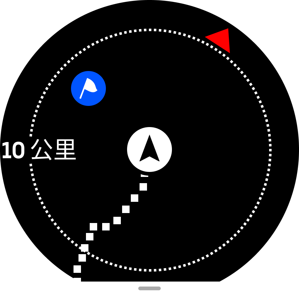

興趣點導航有兩種視圖:
興趣點視圖,具有方向指示器和到興趣點的距離
地圖視圖,顯示您相對於興趣點的目前位置和您的麵包屑軌跡(您走過的路徑)
按下錶冠,即可在視圖之間切換。
注释:
如果啟用離線地圖,地圖視圖將顯示您周圍的詳細地圖。
在地圖視圖中,其他附近的興趣點以灰色顯示。在地圖視圖中,您可以轉動錶冠來調整縮放比例。
