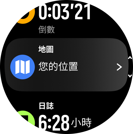

  1. 在錶面向上滑動或轉動錶冠,並選擇地圖。
    地圖功能表 Phoenix

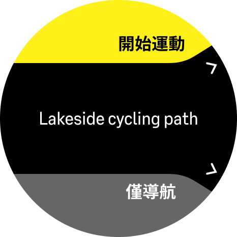

  5. 按上方按鈕即可選擇路線。
  6. 如果想使用該路線進行運動,請選擇開始運動,如果只想導航路線,那麼請選擇僅導航。
    運動路線 Phoenix
    注释:
    如果您只導航路線,Suunto App 中不會儲存或記錄任何內容。

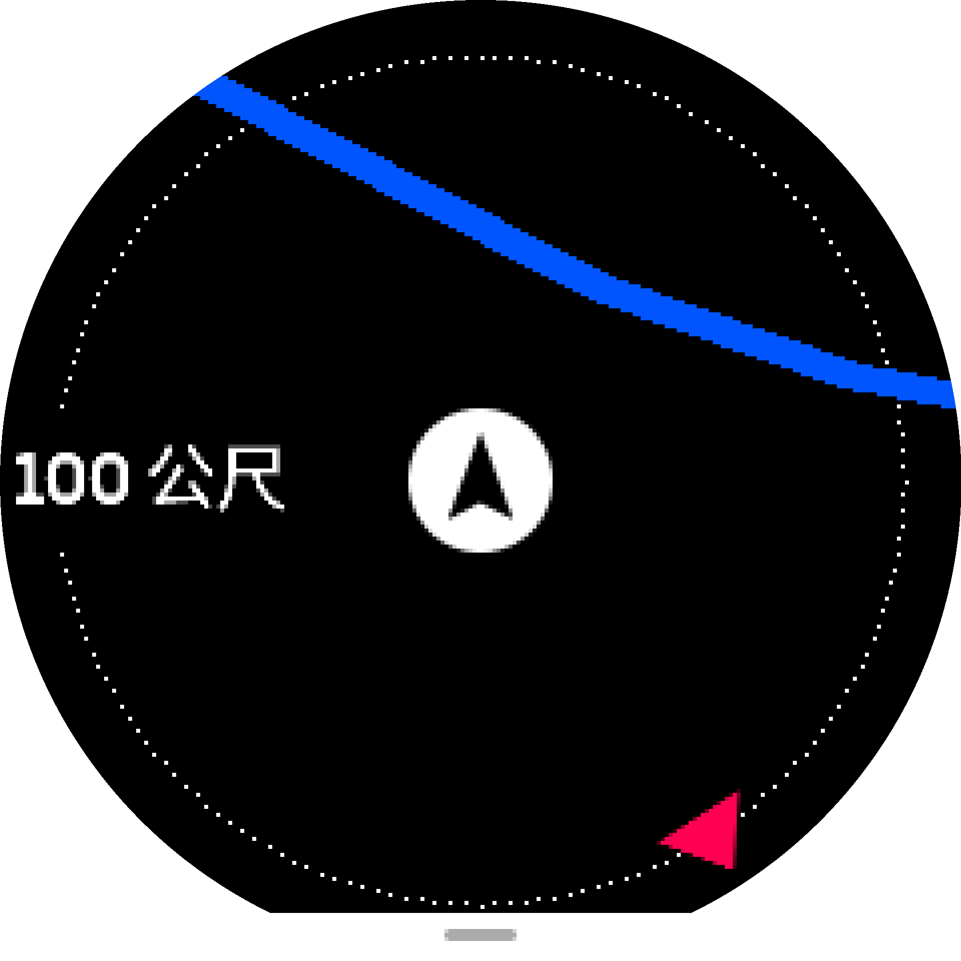

導航路線時,手錶會在螢幕下方的導航指引區域提供額外資訊,並在您沿著路線前進時傳送通知,幫助您維持在正確路線上。
例如,若您偏離路線超過 100 公尺(330 英尺),手錶將通知您路線不正確,也會在您返回正確路線後進行提醒。
