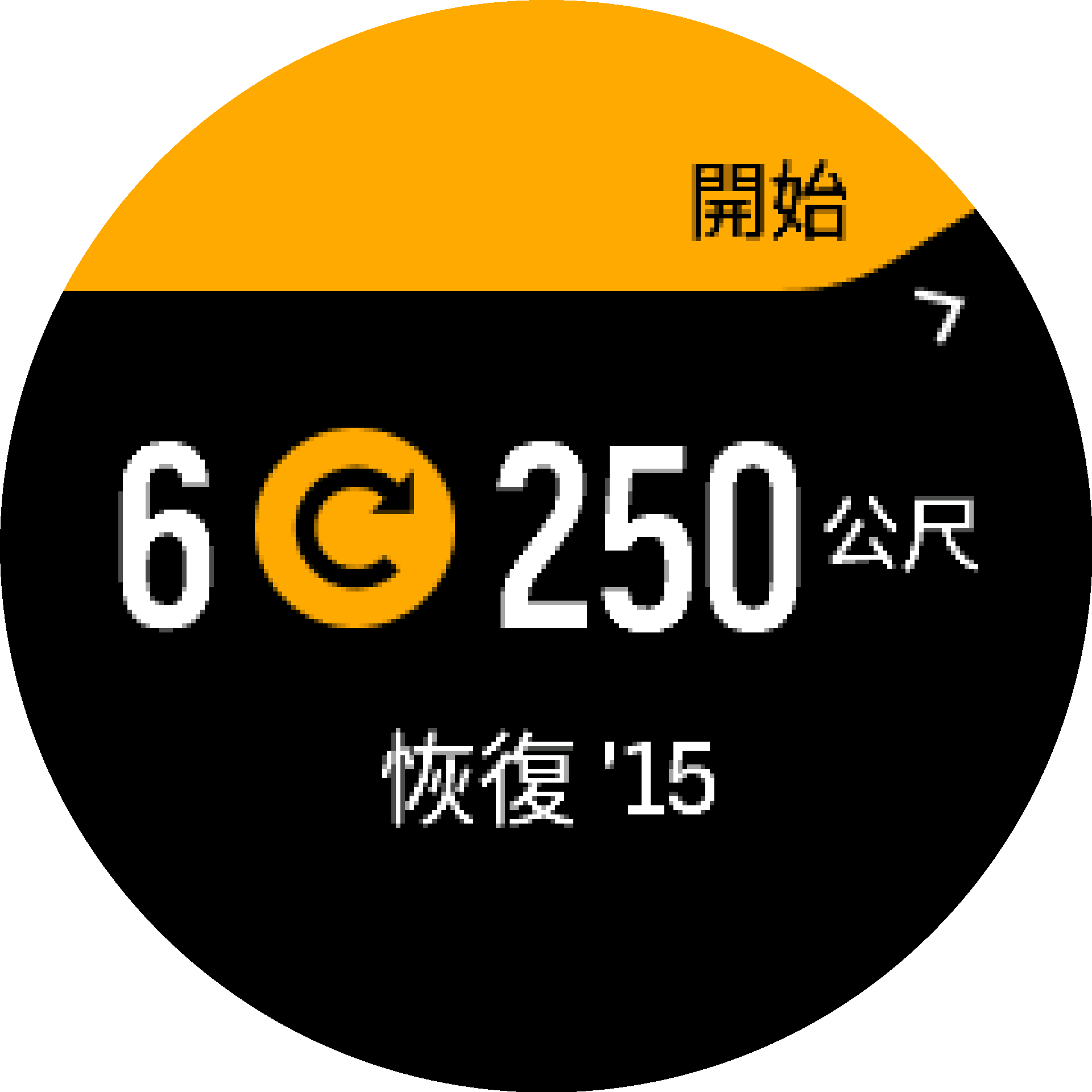

  4. 按下錶冠直到您選到間歇運動畫面,並在您準備好開始間歇訓練時按下上方按鈕。
    間歇訓練開始 S9PP
