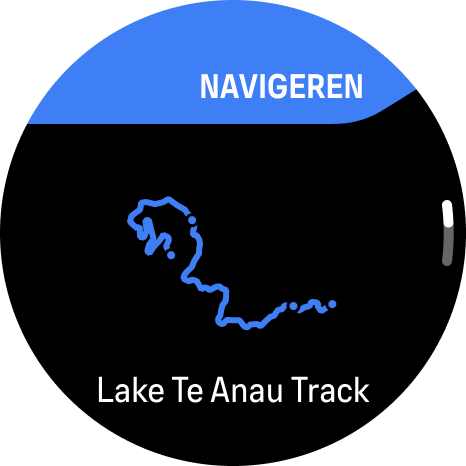

  1. Veeg omhoog op de tijdweergave or draai aan de kroon om naar de Navigatie-widget te gaan in het menu Alle apps of voer het in de lijst met uw geselecteerde widgets in.
  2. Druk in de kaartweergave op de bovenste knop.
  3. Druk op de kroon om de optie Navigatiedoel te selecteren.

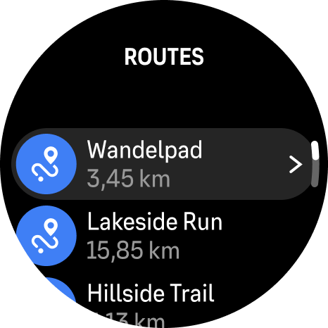

  4. Scrol naar Routes en druk op de kroon om uw lijst met routes te openen.
  5. Scrol naar de route die je wilt volgen en druk op de kroon.
    routes dilu
  6. Scrol omlaag voor de routegegevens.

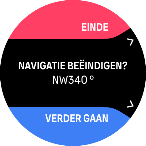

  8. Als u de navigatie wilt beëindigen, druk dan op de bovenste knop om de navigatieopties te openen en selecteer de optie Navigatie beëindigen. Druk op de bovenste knop om te bevestigen dat u de navigatie wilt beëindigen.
    end navigation
