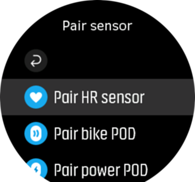

Για σύνδεση με POD ή αισθητήρα:
  1. Μεταβείτε στις ρυθμίσεις του ρολογιού σας και επιλέξτε Συνδεσιμότητα.
  2. Επιλέξτε Σύνδεση αισθητήρα για να εμφανιστεί η λίστα με τους τύπους αισθητήρων.
  3. Κάντε κύλιση προς τα κάτω για να δείτε ολόκληρη τη λίστα και πατήστε τον τύπο του αισθητήρα που θέλετε να συνδέσετε.
Sensor list
  1. Ακολουθήστε τις οδηγίες στο ρολόι για να ολοκληρώσετε τη σύνδεση (ανατρέξτε στον αισθητήρα ή στο εγχειρίδιο του POD, αν χρειάζεται), πατώντας το μεσαίο κουμπί για να προχωρήσετε στο επόμενο βήμα.
