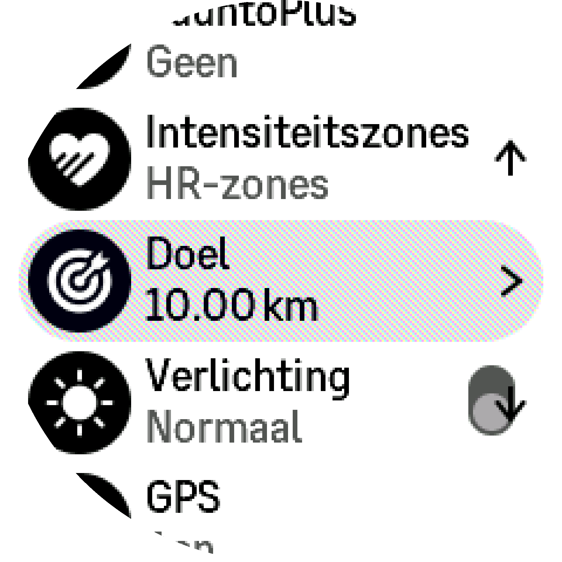

Indien de sportmodus die je geselecteerd hebt de optie doelen heeft, dan kun je deze aanpassen voordat je begint met vastleggen door omhoog te vegen of op de onderste knop te drukken.
Sportmode Targets S9PP
Trainen met een algemeen streefdoel:
  1. Voordat je een trainingsopname start, veeg je omhoog of druk je op de onderste knop en selecteer je Doel.
  2. Selecteer Duur of Afstand.
  3. Selecteer je streefdoel.
  4. Scrol omhoog en begin je training.
