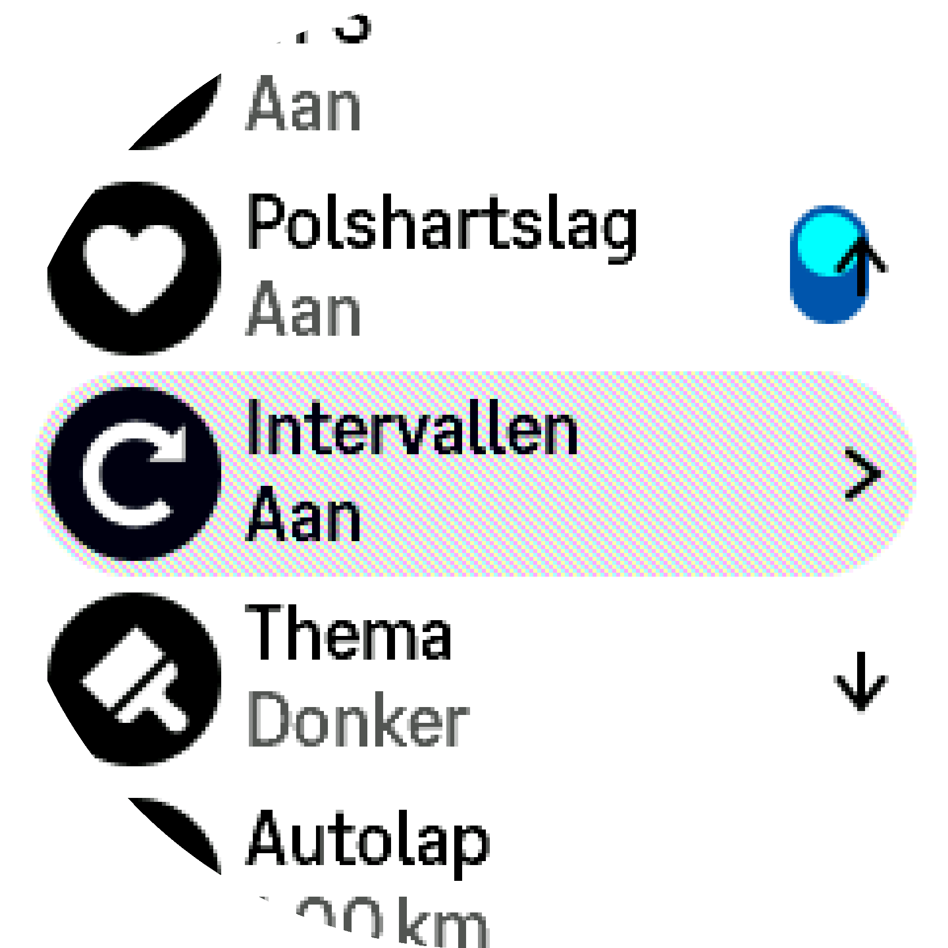

  1. Voordat je een trainingsopname start, veeg je omhoog of druk je op de onderste knop om naar beneden te scrollen naar Intervallen en druk je op de middelste knop.
    Interval training settings S9PP
  2. Schakel Intervallen in en pas de hierboven beschreven instellingen aan.

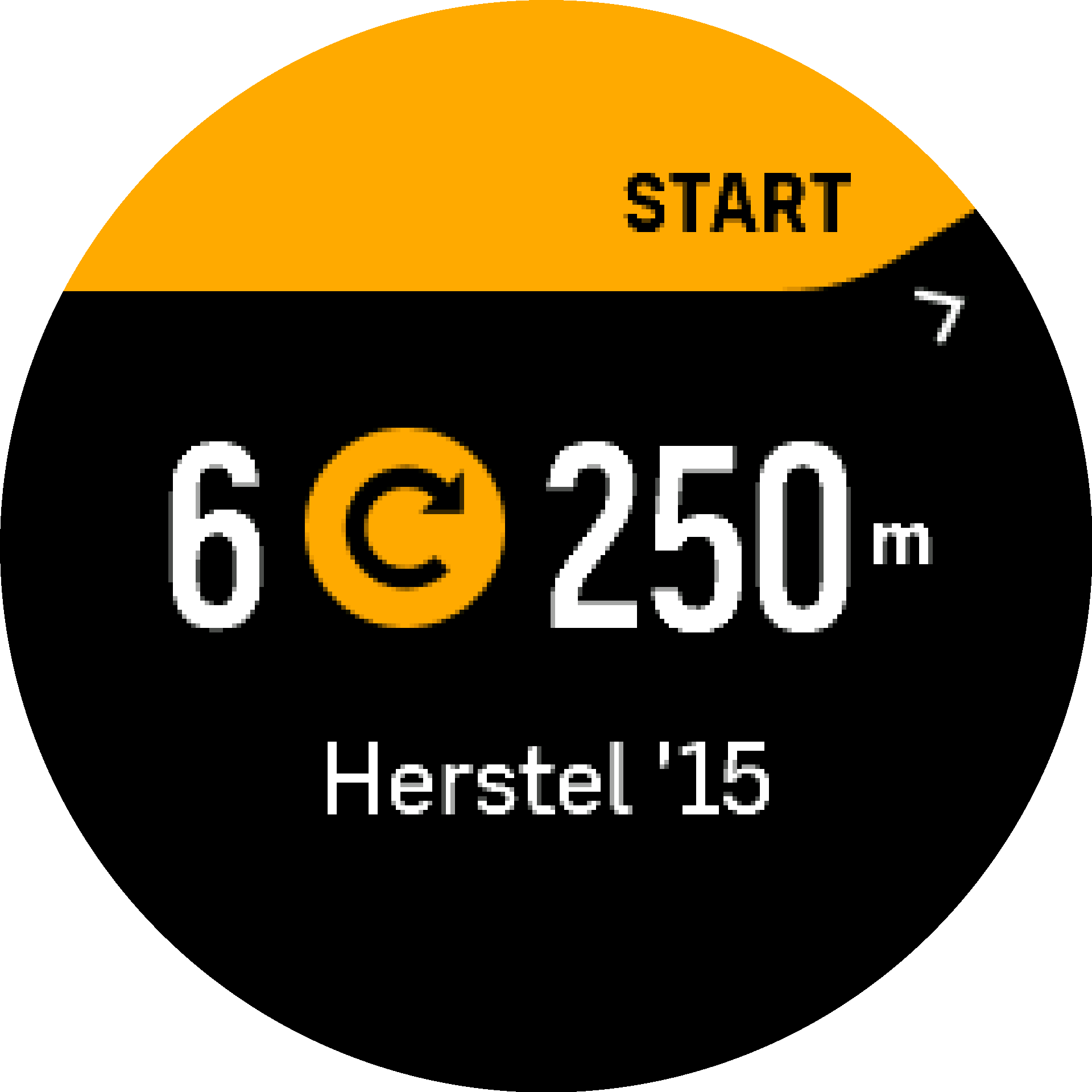

  3. Blader weer omhoog naar het startscherm en begin je training zoals gewoonlijk.

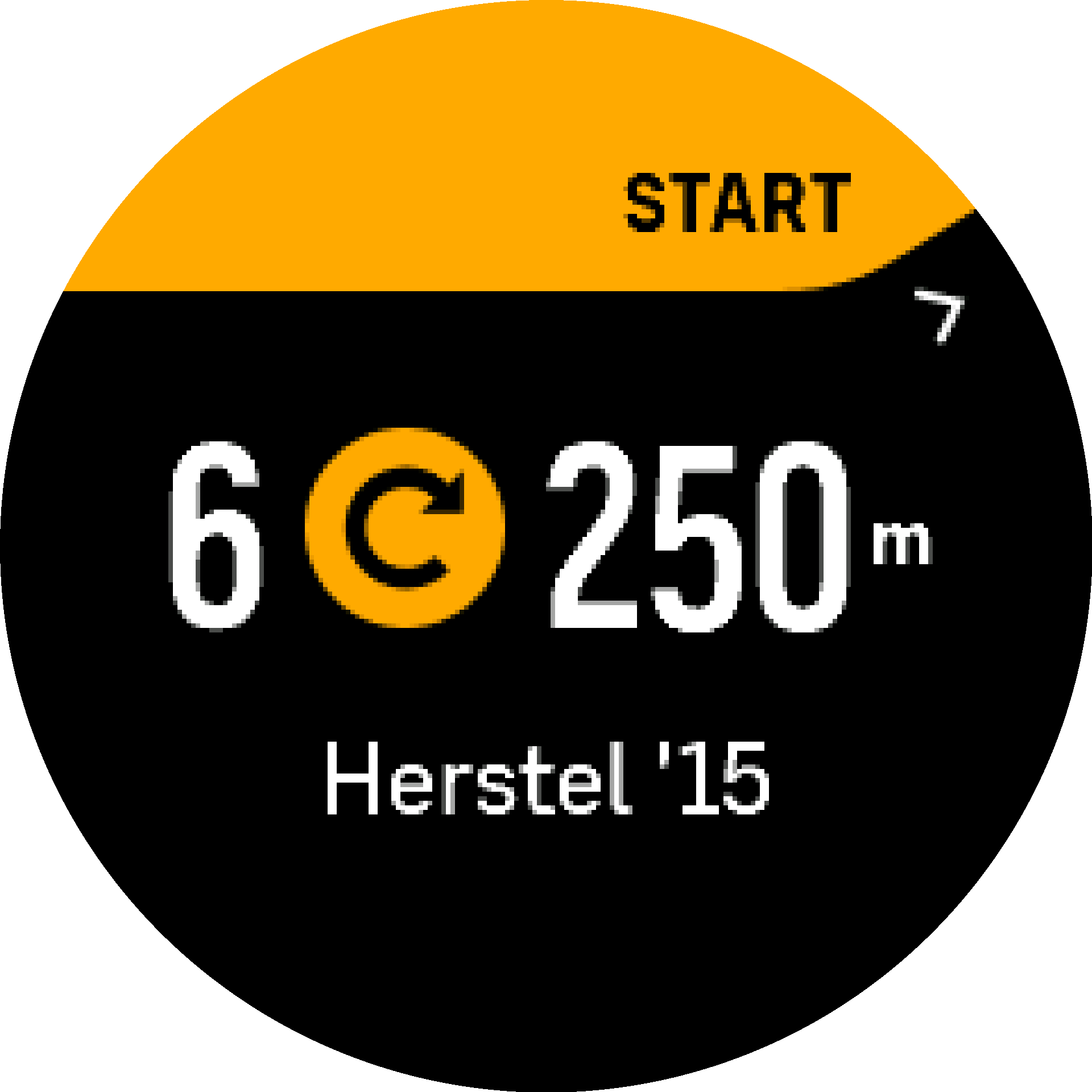

  4. Druk op de middelste knop totdat u bij het display met de intervallen komt; druk vervolgens op de bovenste knop wanneer u klaar bent om uw intervaltraining te starten.
    Interval training start S9PP
