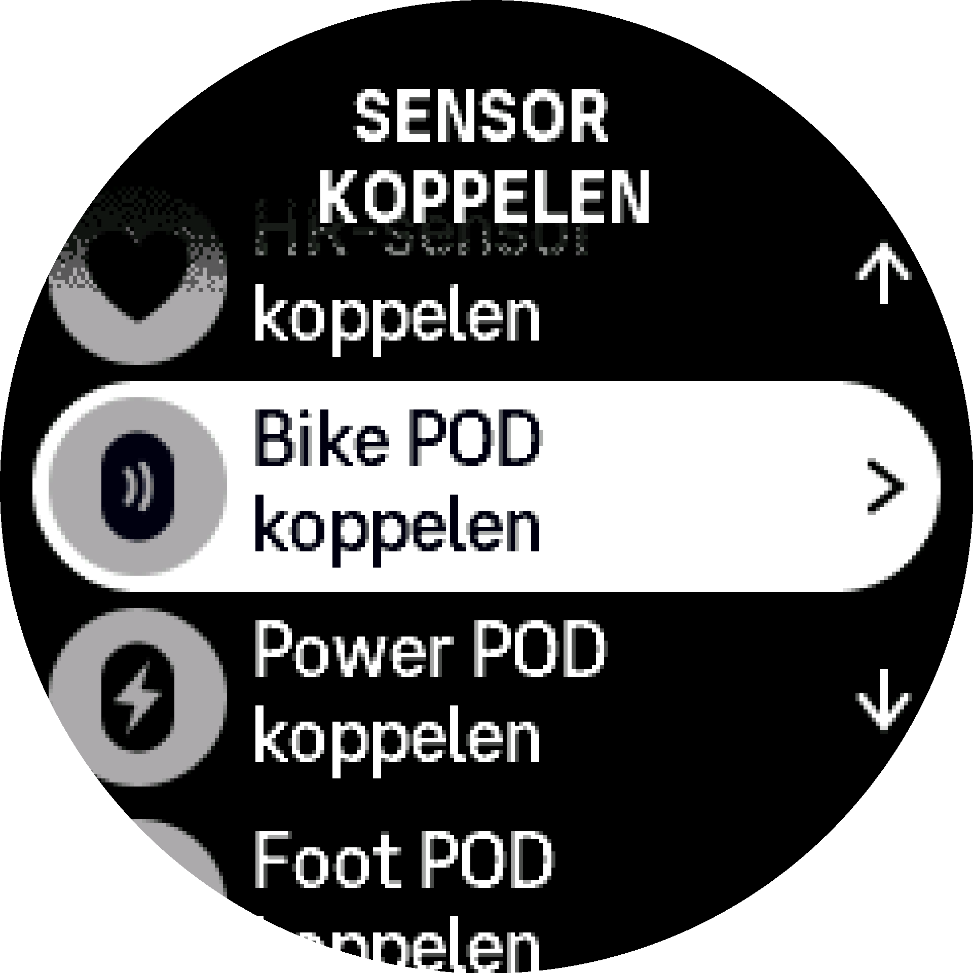

  1. Ga naar je horloge-instellingen en selecteer Connectiviteit.
  2. Selecteer Sensor koppelen voor de lijst met sensortypes.
  3. Veeg omlaag om de volledige lijst te zien en tik op het soort sensor dat je wilt koppelen.
Sensor list S9PP
  1. Volg de instructies van het horloge om het koppelen te voltooien (refereer indien nodig naar de handeling van de sensor of POD) en druk op de middelste knop om naar de volgende stap te gaan.

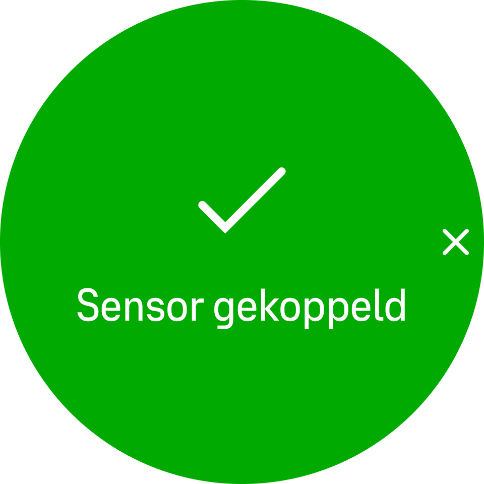

Sensor paired S9PP
Indien de pod vereiste instellingen heeft, zoals een cranklengte voor krachtpod, dan word je gevraagd om tijdens het koppelproces een waarde in te voeren.
Wanneer de pod of de sensor is gekoppeld, zoekt je horloge hiernaar zodra je een sportmodus selecteert die dat soort sensor gebruikt.
