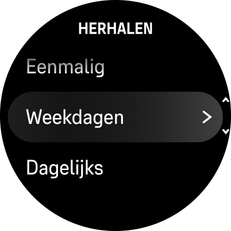

Selecteer eerst hoe vaak je het alarm wilt horen. De opties zijn:
Eenmalig: alarm gaat één keer af in de volgende 24 uur op het vastgelegde tijdstip;
Weekdagen: alarm gaat op hetzelfde tijdstip af van maandag tot vrijdag;
Dagelijks: alarm gaat elke dag van de week af op hetzelfde tijdstip.
Stel het uur en de minuten in en ga vervolgens uit de instellingen.
