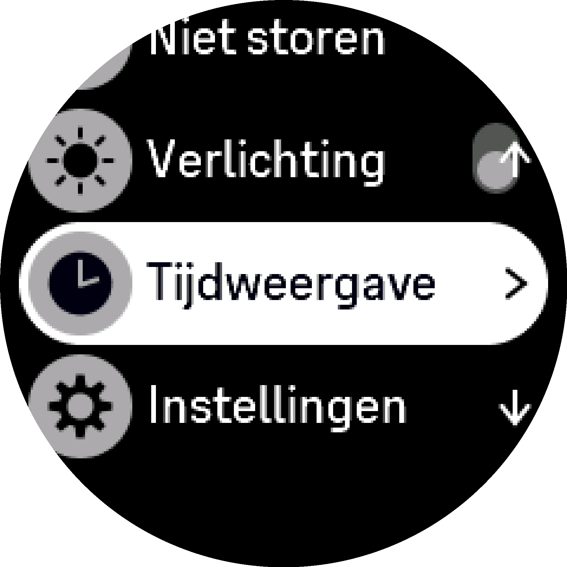

- Open Aanpassen in de horloge-instellingen of in het Bedieningspaneel.
Blader naar Tijdweergave en tik of druk op de middelste knop om het menu te openen.

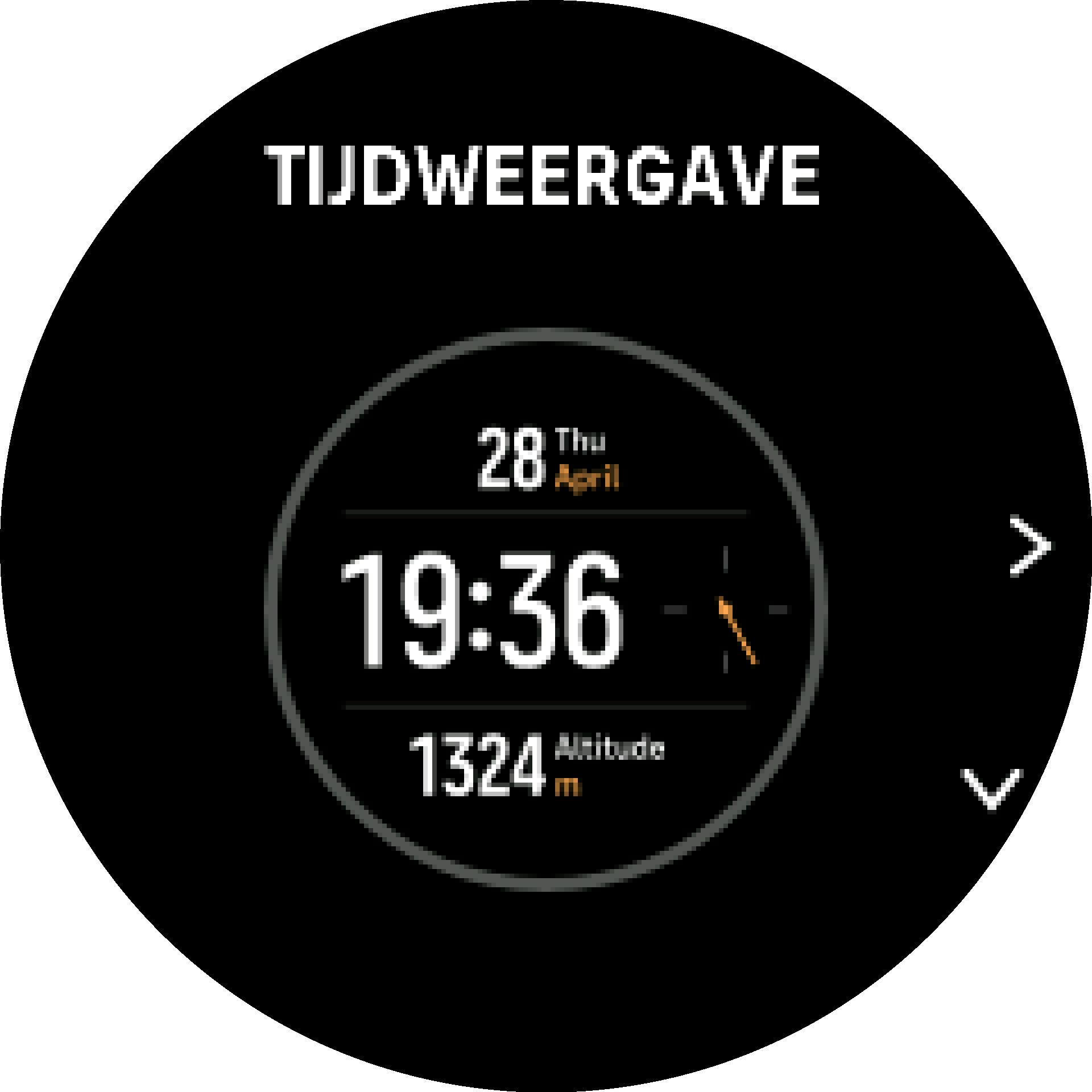

Veeg omhoog en omlaag om door de tijdweergave te bladeren en tik op de weergave die je wilt gebruiken.
