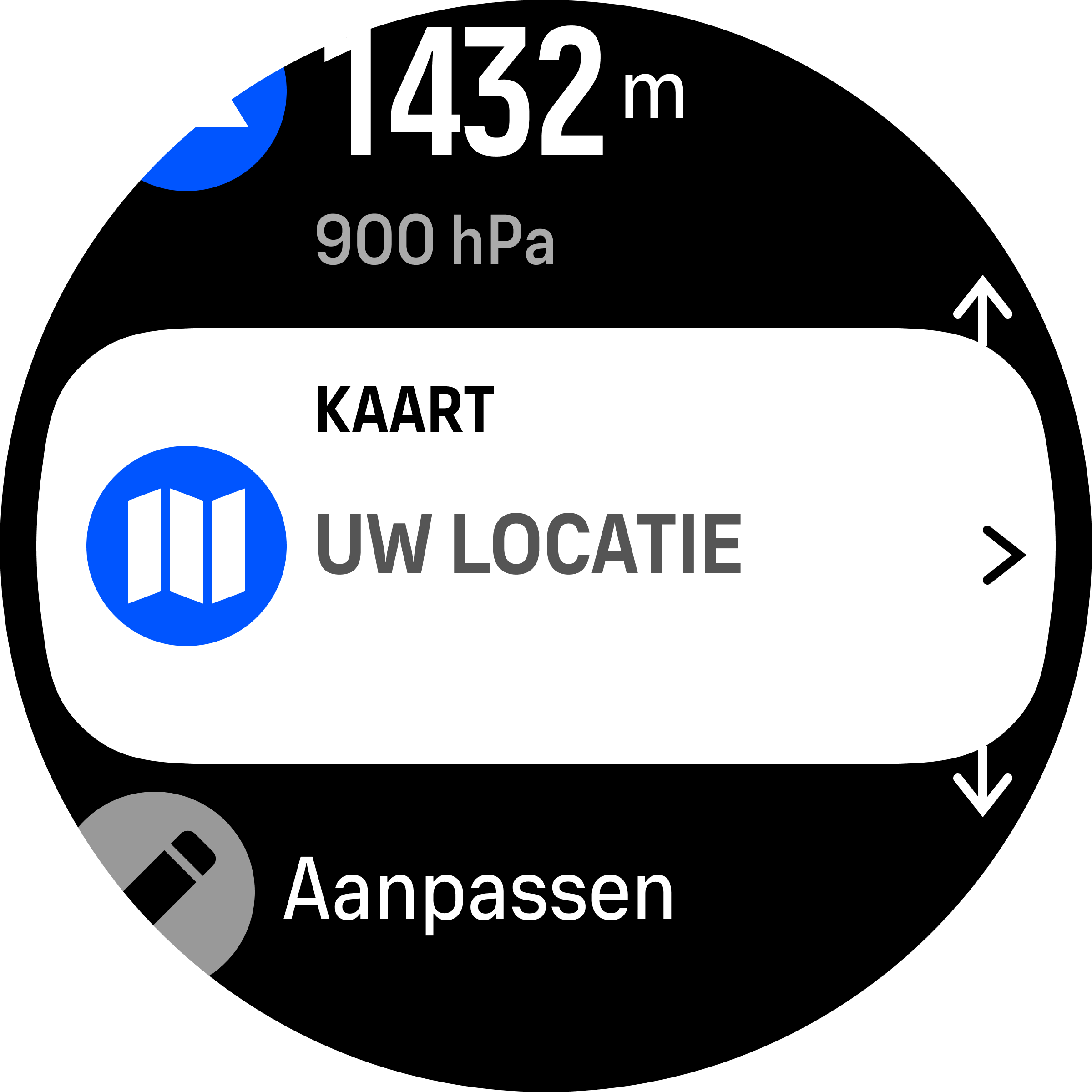

Veeg vanuit de tijdweergave omhoog of druk op de onderste knop en selecteer Kaart.

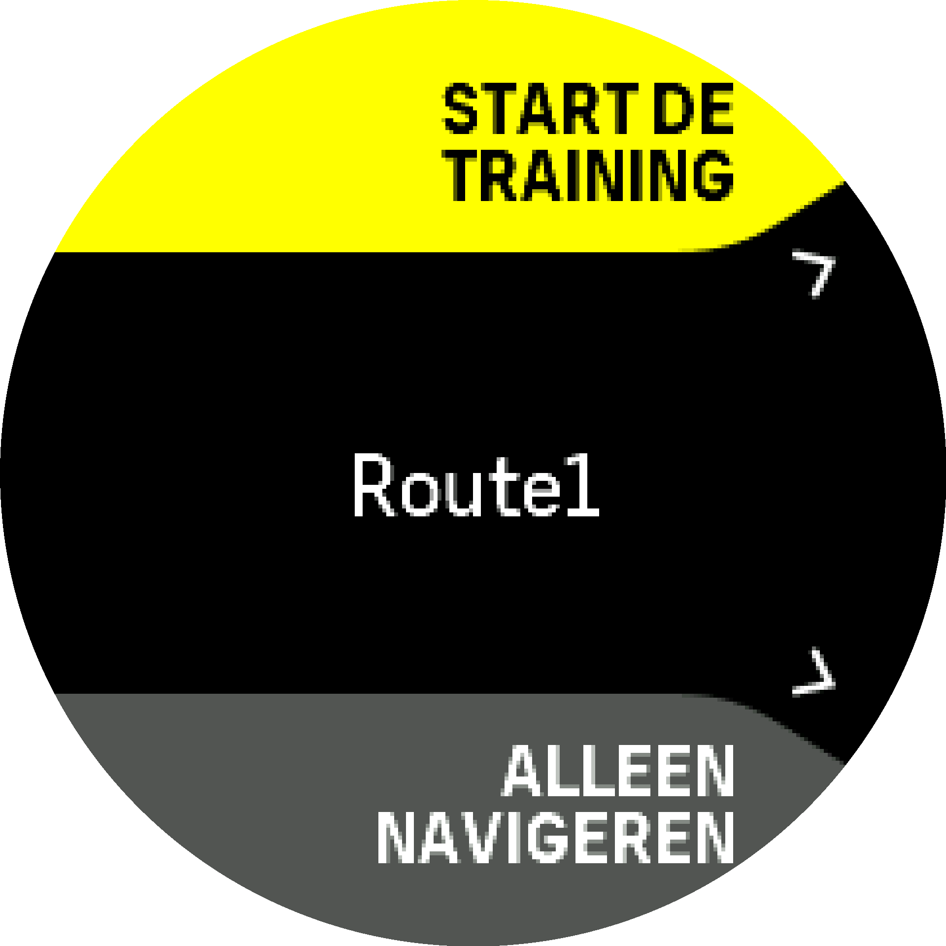

Scrol naar de route die je wilt volgen en druk op de middelste knop.
Selecteer de route door op de bovenste knop te drukken.
Selecteer Start de training als je de route wilt gebruiken voor trainen of selecteer Alleen navigeren als je de route alleen wilt navigeren.
