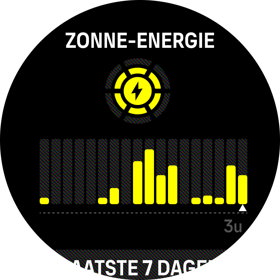

Naast de extra pictogrammen in de wijzerplaten, is er een zonnewidget met aanvullende informatie. Veeg vanuit de tijdweergave omhoog of druk op de onderste knop om naar de zonnewidget te bladeren.
Zonnewidget
