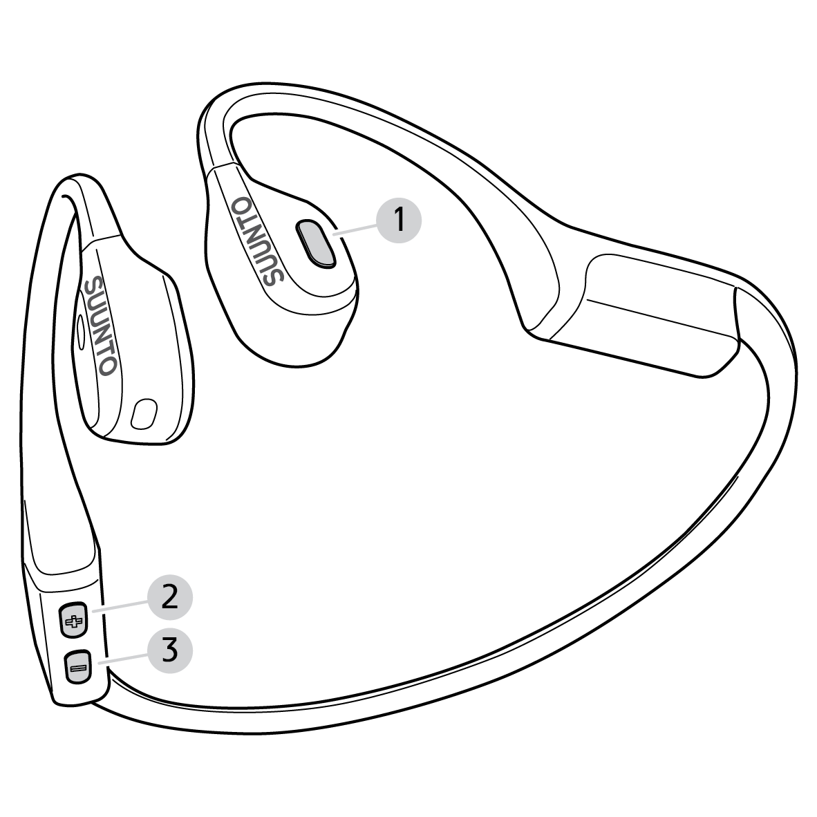

Бутони
Suunto Wing има три бутона, които можете да използвате за превключване на песни, регулиране на силата на звука и отговаряне или прекратяване на телефонни обаждания.
бутони wing
  1. многофункционален бутон
  2. + и бутон за включване
  3. Бутон –
