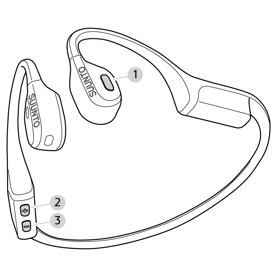

De Suunto Wing heeft drie knoppen waarmee je een ander nummer kunt kiezen, het volume kunt aanpassen en telefoonoproepen kunt beantwoorden en beëindigen.
knoppen van de wing
  1. knop met meerdere functies
  2. + en de aan/uit-knop
  3. -knop
