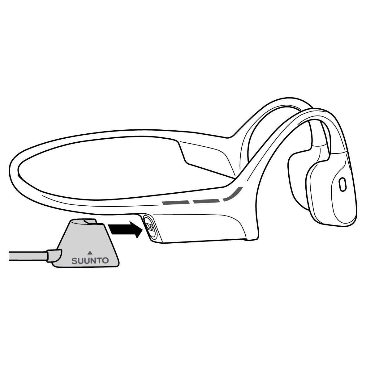

USB-kabel
De USB-laadkabel wordt bijgeleverd in de verpakking van het product. Als je de hoofdtelefoon met de kabel wilt opladen, sluit je het magnetische uiteinde van de kabel aan op de oplaadpoort van de hoofdtelefoon. Wanneer de hoofdtelefoon is ingeschakeld, wordt deze automatisch uitgeschakeld zodra het opladen wordt gestart. Terwijl de hoofdtelefoon wordt opgeladen, brandt de ledverlichting. Als de batterij volledig is opgeladen, gaat de ledverlichting uit.
laadkabel van de wing

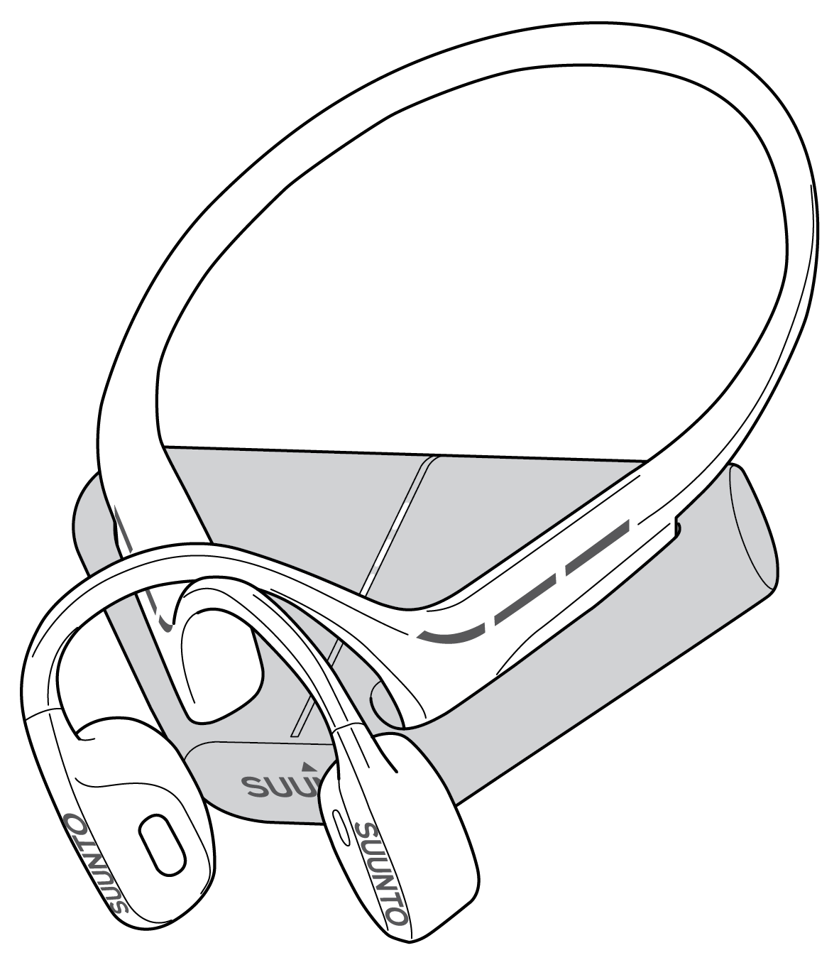

Powerbank
Als je de hoofdtelefoon onderweg wilt opladen, kun je de draagbare powerbank uit de verpakking bij het product gebruiken voor nog eens 20 uur extra batterijvermogen.
Voordat je de powerbank gaat gebruiken, moet je deze met een USB-C-kabel opladen. (De USB-C-kabel is niet inbegrepen in de verpakking.) Druk op de knop aan de voorkant om de batterijstatus van de powerbank te testen. Bovenop het apparaat gaan lampjes knipperen. Elk lampje staat voor 25% van de batterijcapaciteit.
Als je de Suunto Wing met de powerbank wilt opladen, steek je de hoofdtelefoon in de gaten aan de bovenkant. Wanneer de hoofdtelefoon is ingeschakeld, wordt deze automatisch uitgeschakeld zodra je die met de powerbank verbindt. Wanneer het opladen begint, gaat de ledverlichting op de hoofdtelefoon aan en knipperen de lampjes op de powerbank gedurende één minuut. Als de batterij volledig is opgeladen, gaat de ledverlichting op de hoofdtelefoon uit.
OPMERKING:
Zorg ervoor de oplaadpoorten contact maken als je de hoofdtelefoon in de powerbank steekt. Het opladen begint pas wanneer je ziet dat de lampjes op de hoofdtelefoon branden en de lampjes op de powerbank gaan knipperen. Als er geen lampjes gaan branden, verschuif je de hoofdtelefoon zodat de poorten contact met elkaar maken.
powerbank
