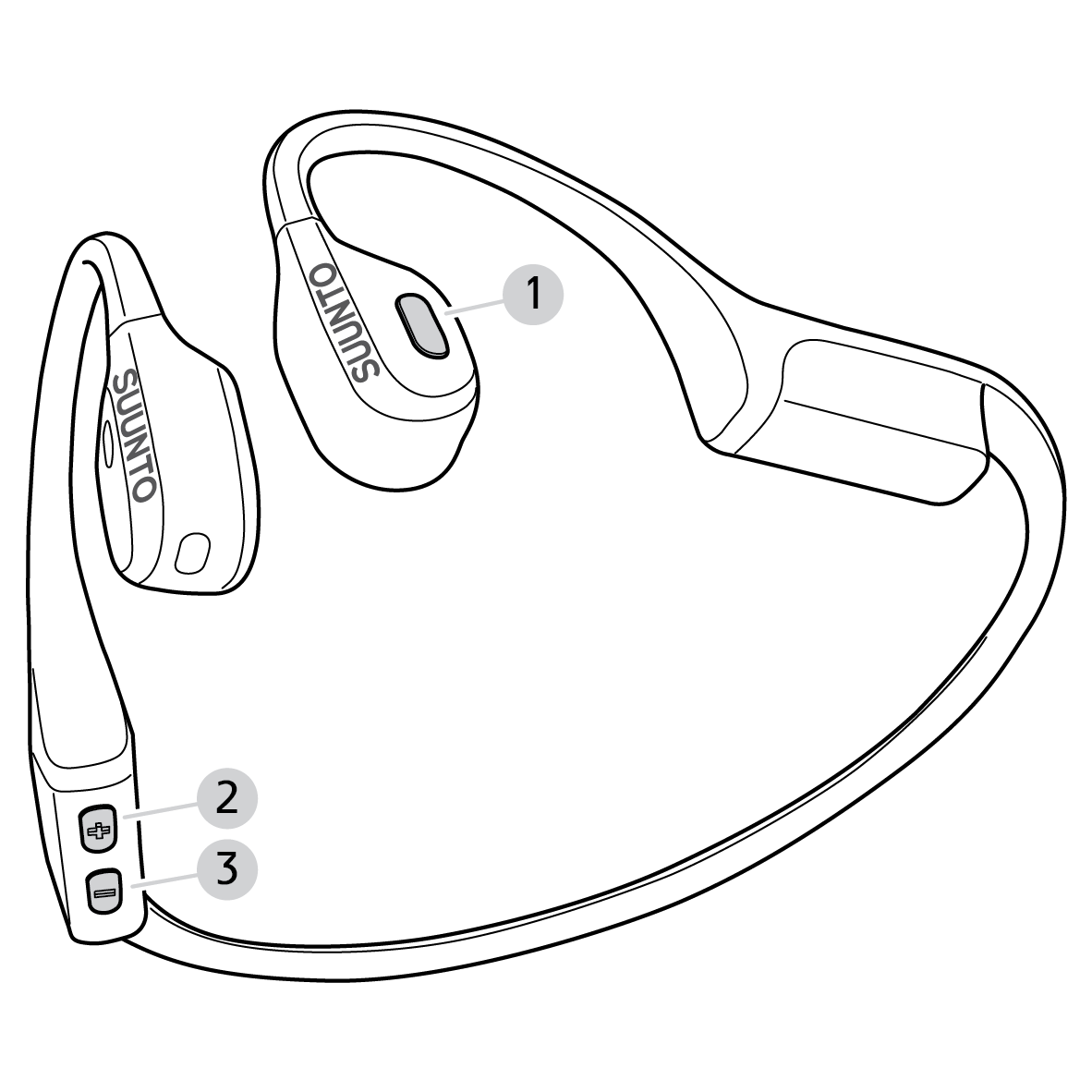

May tatlong button ang Suunto Wing na magagamit mo sa paglipat ng kanta, pag-adjust ng volume at pagsagot o pagtapos ng mga tawag sa telepono.
buttons wing
  1. multifunction button
  2. + at power button
  3. – button
