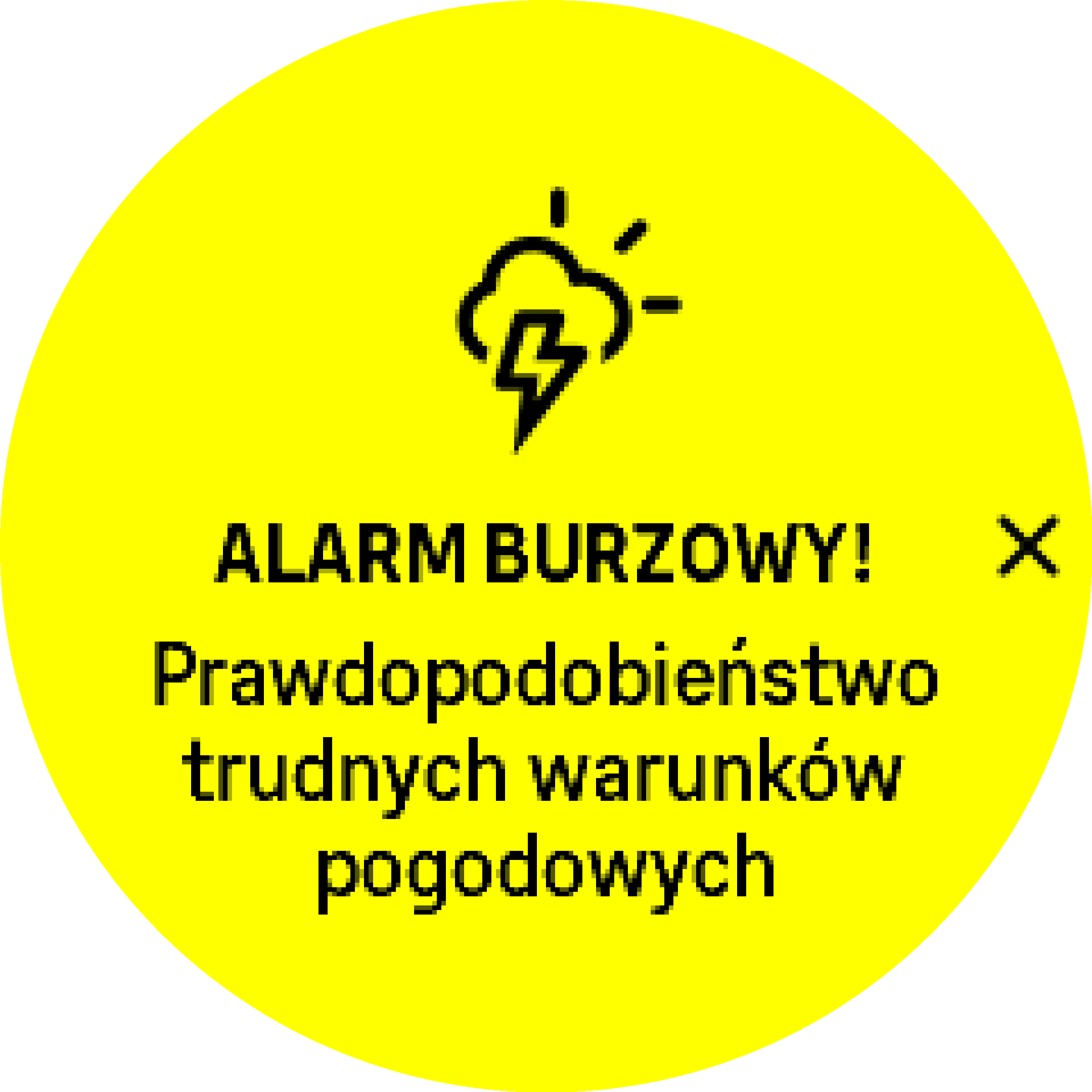

إنذار العواصف
يشير الانخفاض الكبير في الضغط الجوي عادةً إلى قدوم عاصفة، ويجب عليك الاحتماء. عند تنشيط إنذار العواصف، تصدر Suunto Vertical صوت إنذار وتعرض رمز عاصفة عند انخفاض الضغط إلى 4 هكتوباسكال (0.12 بوصة زئبق) أو أكثر خلال فترة 3 ساعات.
لتنشيط إنذار العواصف:
- من وجه الساعة، اضغط مطولاً على الزر الأوسط ومرر وصولاً إلى Alarms وادخل بالضغط على الزر الأوسط.
- مرر إلى Storm alarm وقم بالتبديل بين التشغيل/إيقاف التشغيل بالضغط على الزر الأوسط.
عندما يصدر صوت إنذار العواصف، سيؤدي الضغط على أي زر إلى إنهاء الإنذار. عند عدم الضغط على أي زر، سيستمر إشعار الإنذار لمدة دقيقة. سيبقى رمز العاصفة على الشاشة إلى أن تستقر الأحوال الجوية (تباطؤ انخفاض الضغط الجوي).
