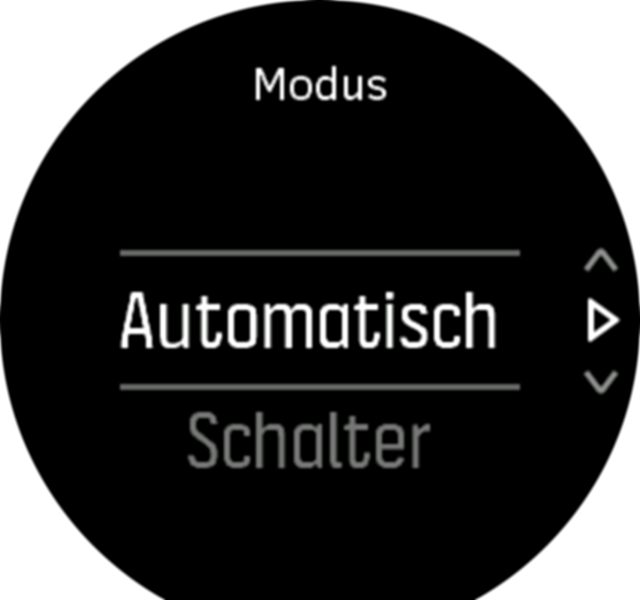

  2. Bei Einstellungen mit einem Wertebereich ändern Sie den Wert durch Wischen nach oben bzw. nach unten oder Drücken auf die obere bzw. untere Taste.
Backlight mode Spartan
